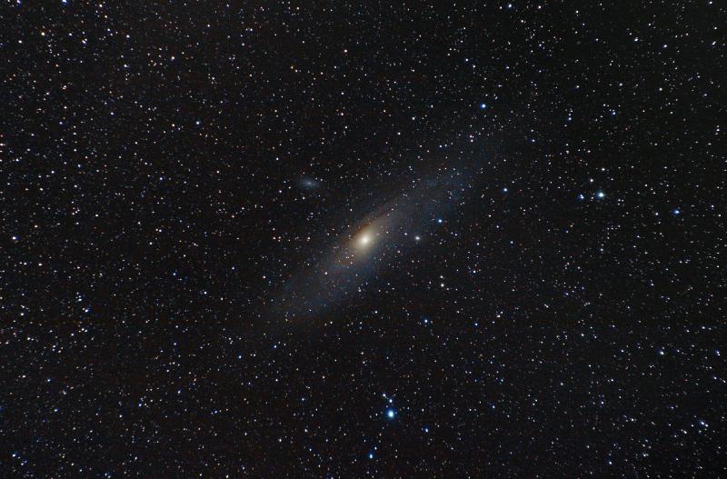

Prise le 21/10
C'etait ma 1ere tentative avec un objectif.. Merci à floki de me l'avoir vendu :)
La MAP n'est pas terrible. Mais au final, l'image reste potable d'où le partage..
objo reglé à 200mm
100 images de 45s effectuées, 49 potables (fichue buée) et finalement 39 conserver pour l'empilement
Je n'ai pas mis de dark, ca ajouter une mechante tram en fond
50 flat
200 offset
la full :
Modifié par a_centaure

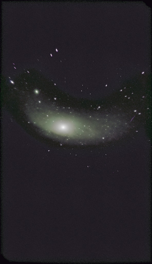

Je ne peux m'empecher de souligner ton chemin parcouru en peu de temps en postant ta toute première "androméda banana" à l'oculaire XD qui était déjà super pour de la digi. Bravo m'sieur

bon banana andromeda, c'etait de freestyle experimental.. lol!

Pas mal vues les conditions.
A quelle ouverture étais-tu ?
Les ouches couleur sont décalées, tu peux essayer de les registrer les unes par rapport aux autres.
pour l'ouverture, j'etais calé sur le symbole infini de l'objectif, je pense que ca correspond à f/6.3
J'ai essayé de superposer le plus possible les couches couleurs...
C'est à dire les registrer les unes par rapport aux autres?
il faut que tu sépares les 3 couches RVB et que tu les alignes, comme si c'étaient 3 brutes.
Une fois fait, tu les recombines.
Le symbole infini, c'est pour la focale, pas pour l'objectif...
Comment je separe les couches de 39 bruts autrement qu'à la main? DSS fait cela ?
pour l'objo, de toute facon, j'etais à fond donc 200mm (je l'ai noté dans le 1er post) et f/6.3 (ou peut etre f/6 à la rigueur)
On le voit à quoi que les couches couleurs sont décalées?
Dans DSS il y a l'option aligner les canaux RGB, c'est pas ça?
JE n'ai pas utilisé cette option, je les ai réaligné moi meme apres la registration de DSS.
Ensuite, quand on post traite, dans photoshop par exemple, les couches se decallent, faut donc regulierement les recaler (option histo pour surveiller)
Apres, comme j'ai dit plus haut, j'ai fait du mieux que je pouvais, l'histo est assez peu precis..
Sinon, si tu cliques sur la full puis que tu va dans la fiche technique, tu verras l'histo d'astrobin..
Bah c'est vrai que les étoiles tirent un peu sur le bleu et ça s'accompagne un peu des petits moutons bleus comme sur tes pleiades mais ça c'est rien, par un masque tu localises la saturation de bleu juste au niveau de la galaxie. En dehors de ça elle est superbe.
Comment astrobin peut mettre une image initiale, intermediaire et finale? Je pige pas le truc ^^
Je ne parle pas de décalage en intensité mais de décalage GEOMETRIQUE
regarde ta full
le bleu est à droite sur les étoiles de gauche et à gauche sur les étoiles de droite.
Pour corriger ça, comme je l'ai dit tu sépares tes 3 couches RVB sur ton image finale et tu les réalignes comme si c'était des brutes unitaires (et pas par une simple translation, ca marchera pas).
IRIS le fait (appariement global quadratique ou cubique), Pix aussi, PS non, DSS j'en sais rien, je connais pas.
regarde ta full
ah ok !!! tu parles d'aberration chromatique... je l'ai aussi vu.. mais je ne me suis pas penché dessus.. si j'ai le temps, je verrai (merci de ta solution, je tenterai de l'appliquer).
Mais je pense aussi refaire cette prise (quand cette p?!§ de poisse grise sera partie) en essayant de plus de light (la moitié etant partie à la poubelle à cause de la buée)
Et de toute facon, la MAP me plait moyen. Il y a aussi un fort effet de vignetage parce que je suis à 200m (il y a le meme à 18mm apparemment, mais pas entre les 2)
Pour le chromatisme, je me demande si c'est pas une aberration de l'objo car j'etais à fond.. j'essayerai en essayant des reglages un cran en dessous..
Ahhhh ouiii je viens de voir ce que tu dis. Mais dis donc, c'est un avis perso, mais je trouve que c'est un peu comment dire, faut y faire gaffe quoi. Même en le disant il a fallu que je colle mon oeil à l'écran lol. Et si l'on prend en compte qu'en principe il ne doit pas y avoir de bleu autour des étoiles... hop, le problème de géométrie est résolu XD
Voui voui j'ouvre toujours les images en full :) Ca doit être ma vu qui baisse alors puisque je ne trouve pas ça tape à l'oeil. Faut vraiment chercher le défaut pour le voir. C'est pas comme des étoiles déformées je veux dire ou ça se voit de suite. Ou peut être ma définition d'écran qui n'est pas top i don't know.
C'est bizarre qu'un décalage de couleurs se fasse d'un côté sur la gauche et de l'autre côté sur la droite non? Un décalage c'est pas du même sens de partout sur l'image? C'est dû à quoi ça?
Bonjour, quand le décalage est dans le même sens surtout haut/bas, c'est du chromatisme atmosphérique, dans le cas présent, c'est du chromatisme du aux lentilles.
Le bleu est décalé à l'intérieur, d'autant plus fort que l'on s’éloigne du centre.
Yves.
Merci Yves pour cette précision. donc on ne peut pas régler ce problème en séparant les canaux RVB et en les réalignant simplement comme le dit pulsar si le défaut n'est pas "linéaire". Ou il y a une option en particulier pour ce problème dans le processus de réalignement?
