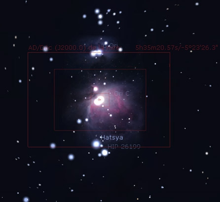

Tiens, voici une comparaison entre le champ imagé avec ton Strock 250, pour trois imageurs:
  • une caméra astro QHY5L-IIc (le petit rectangle rouge)
  • un APN à 'petit' capteur APS-C, comme le Nikon D7000 (le rectangle du milieu)
  • un Sony A7S 'plein format' (le grand rectangle)
Tu vois bien que M42 n'est même pas reconnaissable avec le petit capteur. Avec un capteur APS-C ça commence à aller mais pour bien faire, il faudrait le grand capteur...
Le capteur bon marché de la QHY conviendrait pour une poignée de nébuleuses planétaires mais pour tout le reste des objets lumineux, le champ est tout simplement trop petit.
Par ailleurs, tu aurais aussi un problème de qualité du suivi car les pixels de la QHY sont très petits, donc le moindre déplacement cause un flou de bougé. Il faudrait des poses très courtes (max 2 secondes) pour avoir des images nettes, mais alors il faut une caméra bien plus sensible et la technique pour empiler des milliers de poses ne doit pas être sous-estimée.
Pour résumer, à moins d'investir dans un Sony A7S qui est à la fois très sensible et qui possède de gros pixels, tu n'obtiendras rien de bon rapidement en ciel profond.
Le hic, c'est que l'A7S, même d'occasion, c'est 1500€... :confused:
