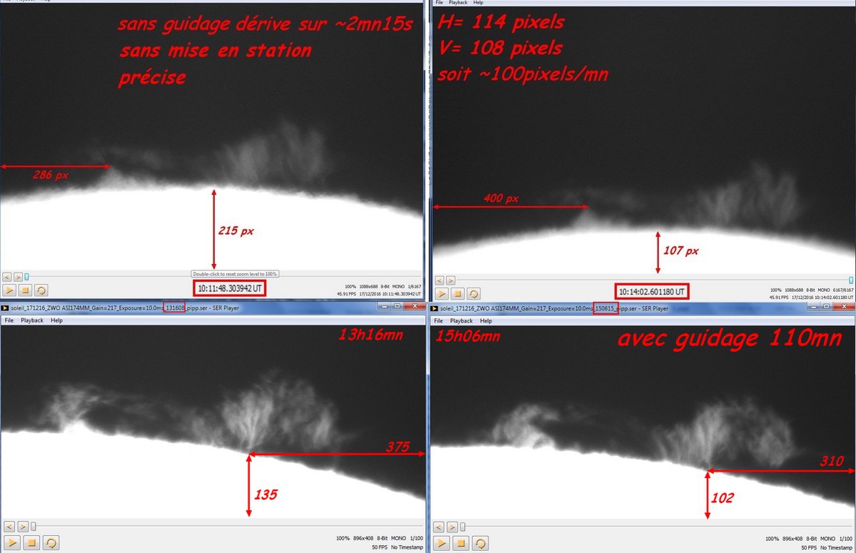

bonjour à tous,
je continu les essais , voici un aperçu des dérives avec et sans guidage .
sur le mode suivi sur 110mns j'ai eu 1 plantage Pc (déconnexion caméra) c'est de ma faute c'était avec de l'usb2 au lieu du Pc usb3 et ssd , sans grosse incidence sur le guidage.
Reste à avoir du beau temps pour essayer tous les paramètres .
