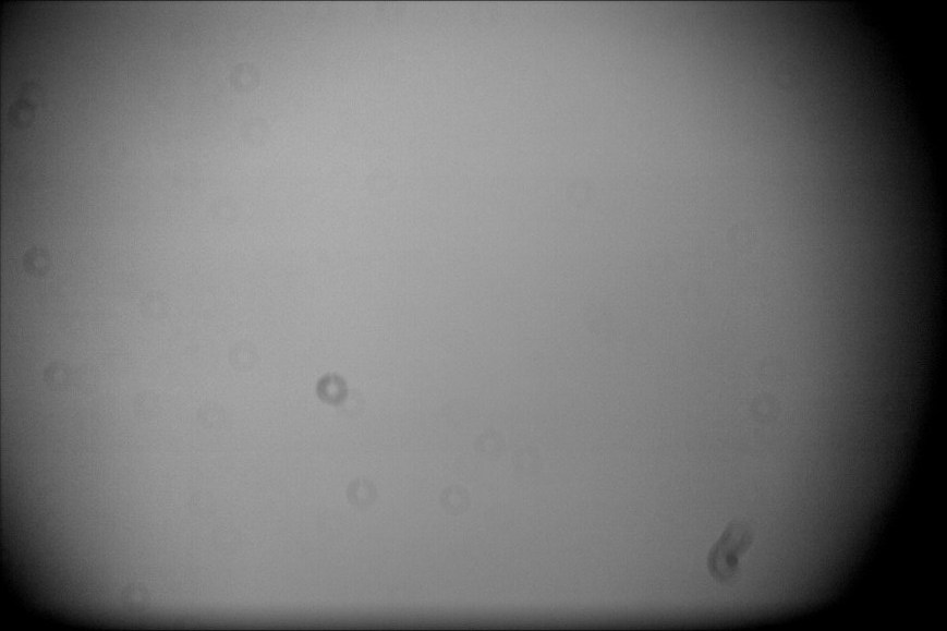

bonjour a tous j'ecris via le forum car j'avoue avoir un petit problème j'ai fait hier une 40 de photos de m45 avec un temps de pose a 38 s pour 800 iso apres empilage j'obtiens après alignement des RGB dans dssk une image toute bizarre niveau couleurs avez une idées du problème ?; Merci
Le tout directement au foyer
Salut tu l'as faite sous la lune? Cela ne serait pas un fort gradient par hasard, il y a aussi un défaut sur les étoiles comme une virgule. Map ou humidité ou givre
Salut, Oui c'est bizarre en effet, tu as fait des flats? Je ne pense pas que la lune en soit la cause ou du moins la cause principale car ce gradient ne serait pas circulaires mais que d'un coté :)
Oui mais as-tu réduit le temps d'ouverture et vérifié au niveau de l'histogramme? Et tu as éclairé le tissu avec quoi?
Essaye de refaire ton prétraitement sans les flats tu en auras le coeur net :)
