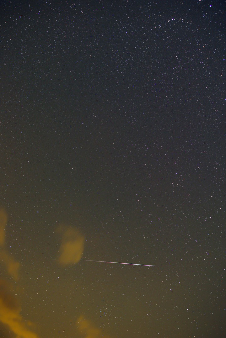

Pour vous souhaitez une Bonne Année pleins de tout...
Ces quelques étoiles filante toujours amusantes.
Les nuages sont venus dire bonjour aussi et cacher une bonne partie du ciel.
Mais celle-ci était vraiment jolie.
Avec un rémanent assez longuet.
Il y a 45 poses de 30 secondes....

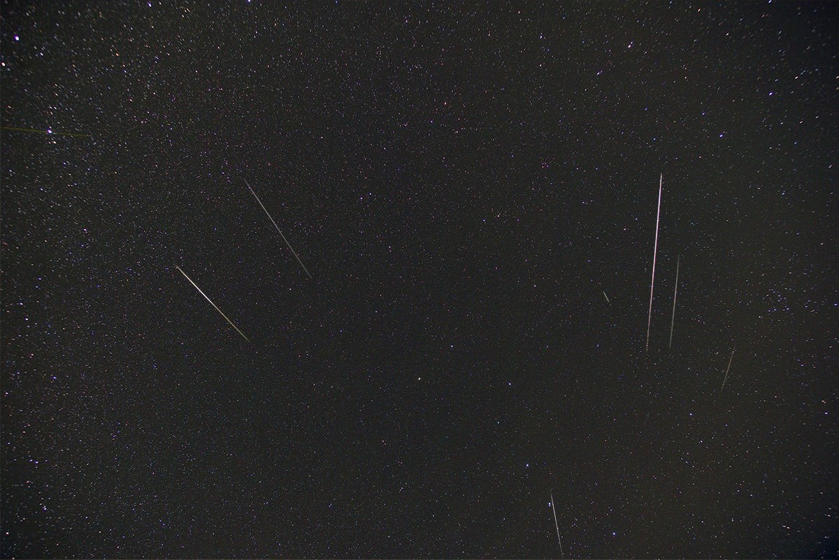

Mais au fait, comment fais tu pour avoir plusieurs filantes sur le meme clichés ? j'imagine qu'il s'agit d'une superposition de plusieurs bruts... mais avec quel logiciel ? Et quelle demarche précisement ?
Je suis novice en la matière, ca m'interesse :)

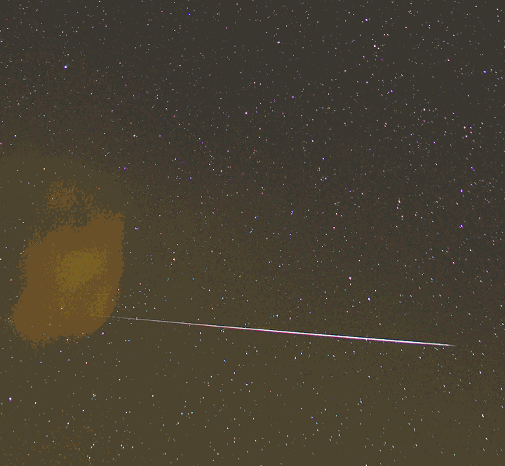

Pour Vince et Julien, si vous avez PS c'est assez simple, dans le cas présent on prend les clichés avec les étoiles filantes + une vierge sans nuages... mettre les calques en mode "différence" pour aligner les étoiles (oui sans guidage ça bouge ;) ) revenir en mode "normal"... entourer l'étoile filante avec le "lasso" ... "intervertir" et effacer... ceci pour chaque cliché.
Ensuite pour l'image seule (première)... aplatir et enregistrer à la taille souhaité.
Pour la gif... enregistrer chaque image ;) c'est plus long quand il y en a 45 comme ici :)
Petite chose en plus, je ne prends pas les Raw mais les Jpeg uniquement.
Voiloù,

J'y vais de ma petite question. Comment fais tu pour que sur la photo apparaisse bien toutes les étoiles filantes ? Pour avoir déjà essayé, je n'y suis jamais arrivé avec un tel résultat, que du "bidouillage" dans mon cas. Je trouve le résultat de ce genre de photo excellent, on voit bien le radiant !
Voiloù,
Et Bonne Année encore... à vous trois aussi Franck :) :)

Salut Christian, tu peux prendre en fixe ou en suivi comme ici, surtout sur le lot d'images prends la meilleure en Jpeg de préférence (pour moi avec l'A7s), avec ou sans étoiles filante... puis suis ce que j'écris plus haut ;) . je préfère dans ces cas ne prendre qu'une seule photo plutôt qu'un compositage de plusieurs...
Ah! j'oubliais ;) un petit "Gradient X Terminateur" pour éviter le flat, le fond à moins d'importance que le sujet (étoiles filantes)
