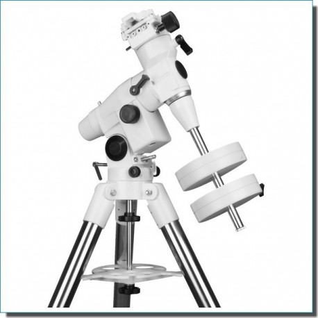

J'aimerai savoir comment on peut distinguer les différentes montures.
Par exemple, celle-ci correspond à quoi? On peut mettre quel poids dessus?
Je suis novice et je voudrais pas me faire arnaquer!
  Bofix a dit :
Ça ressemble à une EQ5 manuel avec ajout d'un moteur
le trépied me semble bien léger pour une eq5, et de se que l'on vois sur la notice en dessous (si c'est la bonne) ça m’étonnerai que pour une pauvre lunette ce sois ça :b::be:

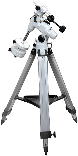

ça ressemble à l'EQ3-2 Sky Watcher ;)
GI154_W.jpg [édit : bien vu Minipomme :)]
différente de la nouvelle version la N-EQ3-2 un peu plus costaude
dans les deux cas , une capacité de charge de 5 Kg à 7 Kg maxi selon les enseignes mais idéalement 5 Kg maxi je pense; ça dépend aussi du tube dessus et de son volume

  knock0 a dit :
C'est pas une notice en fait en dessous et le vendeur ne sait pas ce que c'est...
Voila la raison de ma question!
la boite bleue sous le trépied ressemble à la boite des petits moteurs pour du suivi , vendus en optionnel pour cette monture
Modifié par martial_julian
  knock0 a dit :
Donc ça serait une eq3-2.
Une lunette de 120/1000 ça tient dessus?
difficilement, elle ne sera pas à l'aise dessus de par sa longueur, flexions etc.
comme tu es débutant, je me permet de réitérer le conseil que plusieurs t'ont donné ici :
va voir un club, une asso, un groupe d'amateurs voire même (si tu peux) aller voir un vrai magasin qui vend du matos astro (mais pas N&D ) ;)
ça sera bien plus constructif et instructif que d'essayer d'acheter à l'aveugle un instrument sans trop savoir comment il fonctionne, au risque d'être déçu qu'il ne corresponde pas à tes attentes.
C'est drole, si j'analyse les détails, la monture (et pas le trepieds), je retrouve les meme moulures, formes et détails que sur l'eq5.. Alors que pas du tout avec l'eq3
Je suis peut etre fou alors
Le trépieds, on peut facilement l'adapter, donc je ne m'y fie pas. La tete, enfin, la monture en elle même, pour moi, c'est une eq5
Sur eq3 une 120/1000 ne s'écroulera pas mais ce sera vraiment inconfortable à utiliser. Le problème sera le temps d'absorption des vibrations, surtout dès qu'on pousse un peu les grossissements, qu'il y a du vent ou simplement qu'on touche l'oculaire... Sur eq3 tu peux viser un newton 150/750, certes plus gros (c'est rarement un défaut) mais moins lourd et surtout moins de porte à faux.

Je reste sur mon idée d'une EQ5
effectivement il y a de la ressemblance, mais c'est le trépied qui me fait douter..:?:
je ne sais pas si il c'est vendu des eq5 avec un trépied si léger
pour une EQ5 la charge c'est 9 kg environ (mais grand maxi avec un trépied comme ça, c'est léger ça va être sujet au vibration )

@Bofix : tu me mets le doute d'un coup, à bien regarder sur la pièce de serrage de la barre de contrepoids sur l'axe DEC , elle ressemble effectivement + à celle de EQ5 :b::rolleyes:;)
