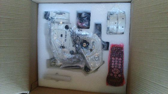

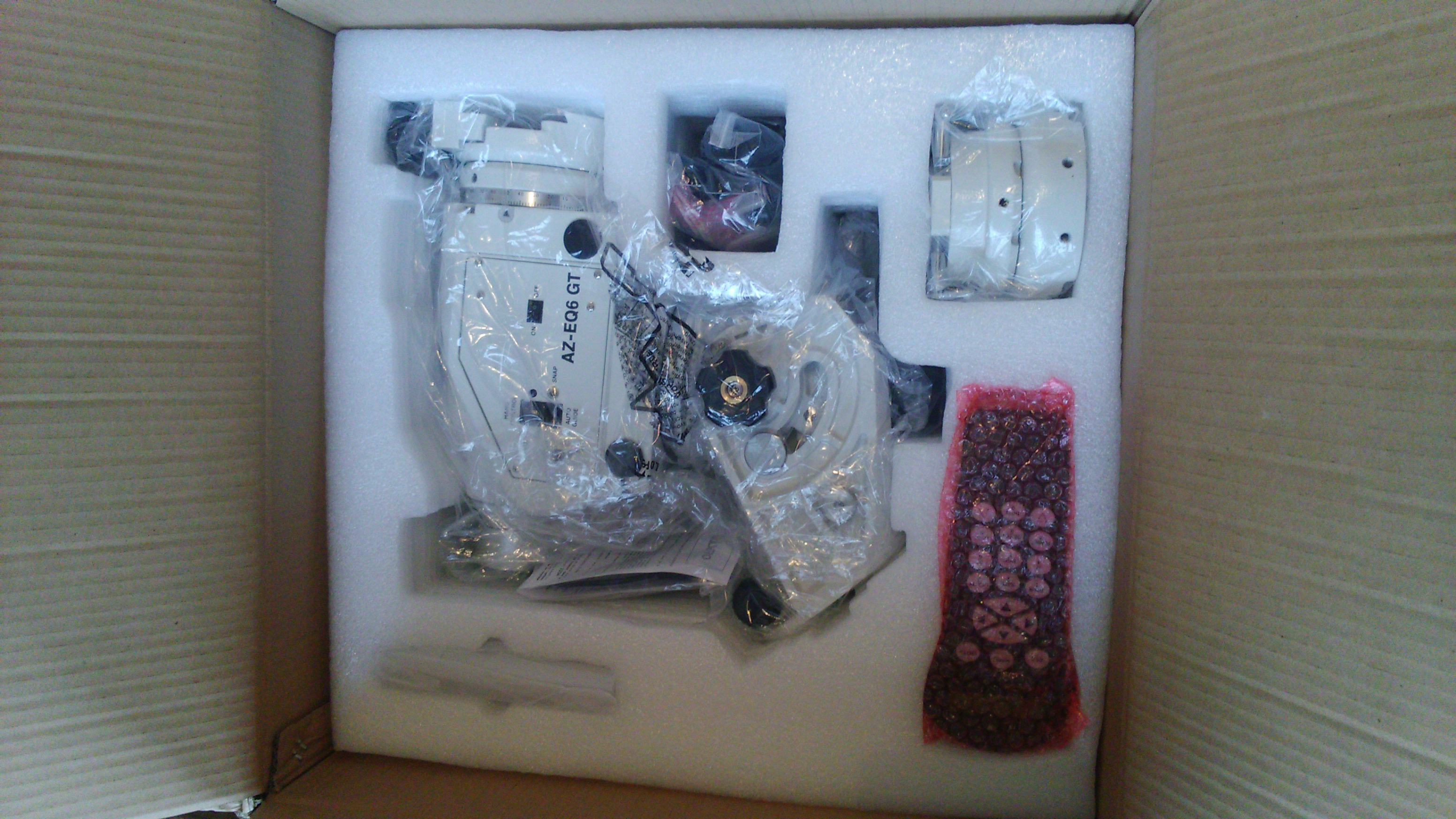

Je ne vais pas vous représentez l’az-eq 6 , mais juste vous faire partager la réception de la monture et les quelques déboires qui ont pu, au début en tout cas, me faire regretter mon achat.
Alors voilà, j’ai commandé au mois de novembre 2016 une az-eq6 chez Pierro-astro (autant ne pas prendre de risque pour pas plus cher !), car je voulais changer mon eq6 et m’en servir pour les sorties entre potes et les soirées observations publiques.

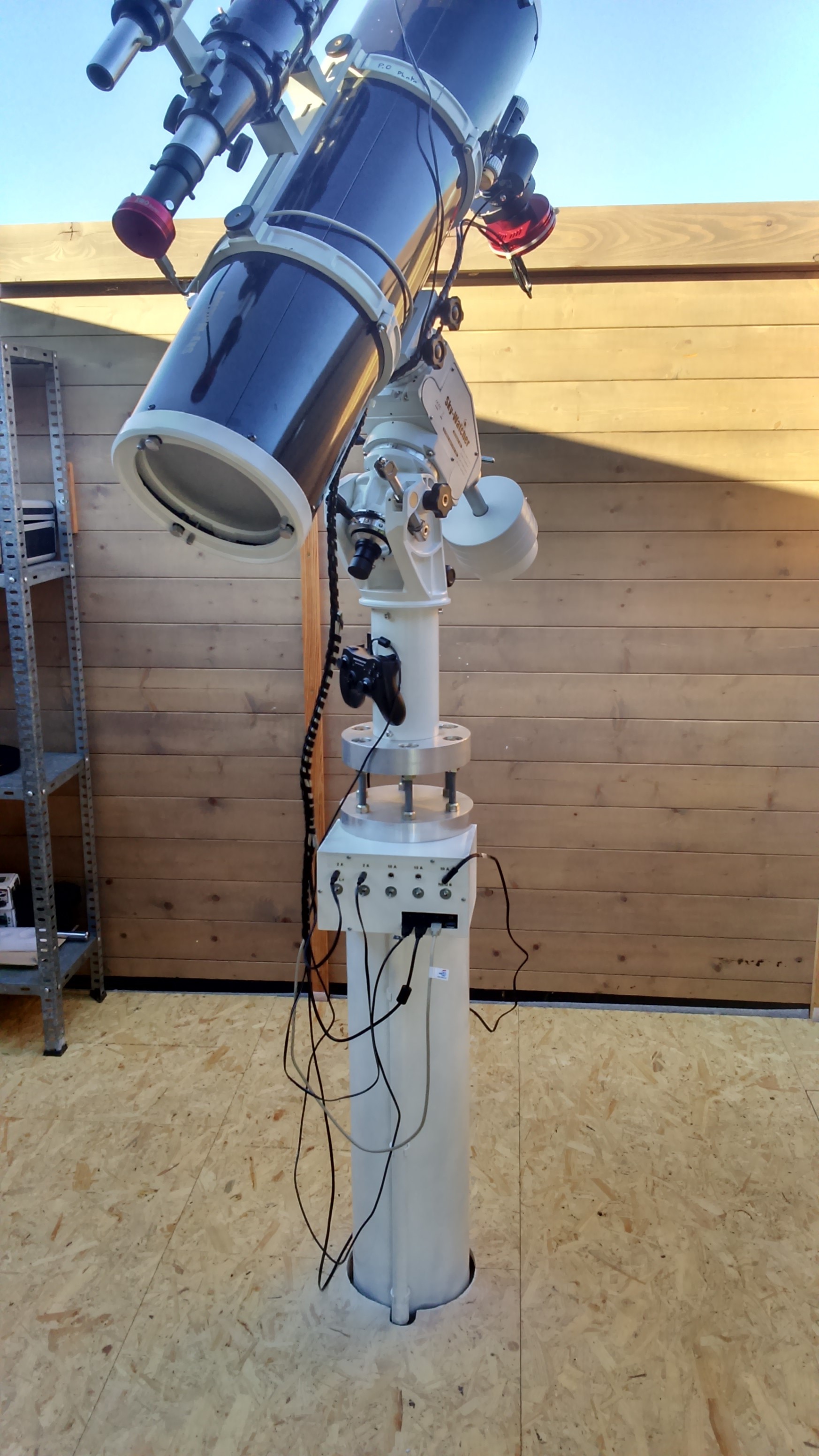

Comme je me suis construit un observatoire, je voulais une station fixe pour la photo et pouvoir sortir de temps en temps.
Deux semaines après commande, la monture arrive.

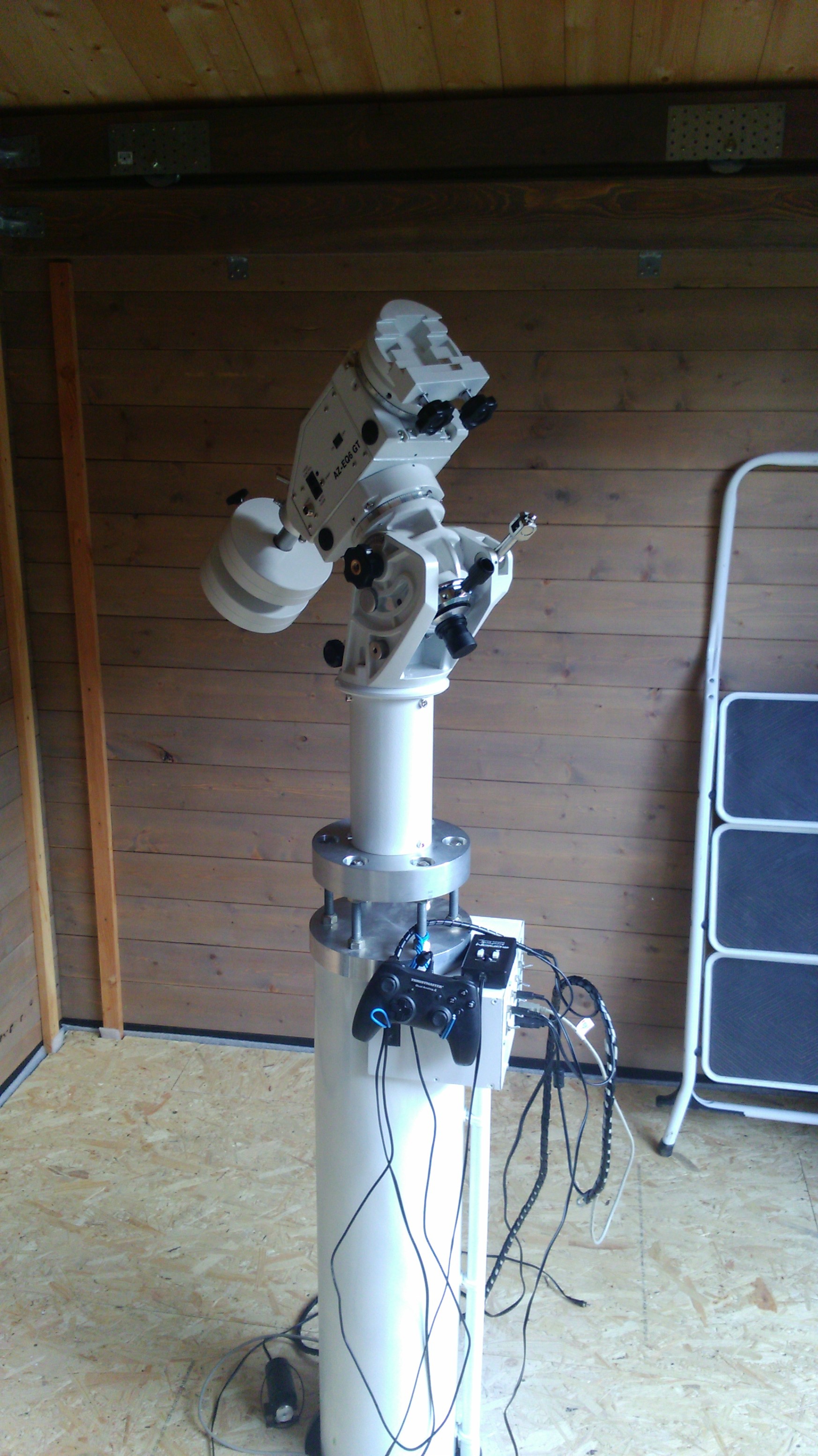

Mise en place dans l’observatoire en lieu et place de l’eq6, avec une réhausse.
Montage du newton caméra, etc…

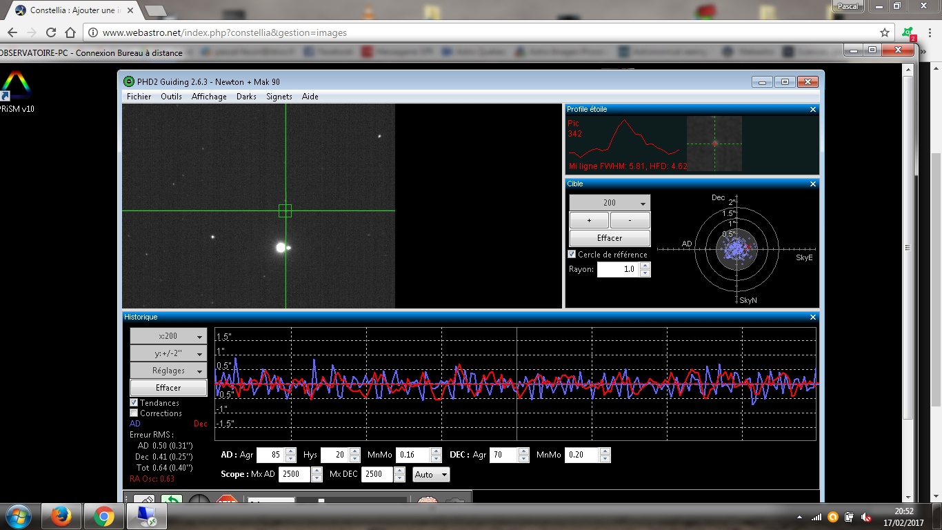

Maintenant passons aux choses sérieuses, un test en photo. Je vise « IC 434 », je passe par 2 étoiles pour y arriver mais il est dans le capteur. Calibration avec Phd2, j’affine un peu la mise en station avec "Drift align" puis retour au guidage. L’erreur périodique étant de +/- 5’’ donné par le rapport de PA (+/- 11" d'origine) semble correcte car je tombe à +/- 1’’ en guidant. Et là, aïe, par moment, complètement aléatoirement un pic de +/- 4 à 6’’ se produit. Donc je ne vous dis pas la tronche des photos. J’arrivais de temps en temps à faire des poses de 5 min pas plus, quelle galère.
Pendant plusieurs semaines j’ai tenté en vain de me débarrasser de se problème ( je commençais même à regretter mon eq6), jusqu’à ce qu’un début de réponse ne m’apparaisse : l’EQUILIBRAGE !!!.
En parcourant les forums, beaucoup se plaignaient des problèmes rencontrés pour bien équilibrer cette monture. J’ai donc repris çà illico et en effet, çà n’était pas bon.
L’axe de déclinaison, assez fluide, s’est réglé facilement, mais l’AD, aïe. Il fallait bouger un contre poids de 5 cm pour qu’il y ait une différence.
J’ai donc équilibré en montant et descendant la barre de CP à la main jusqu’à juger que l’effort était égal, et bien figurer vous que çà a marché !

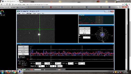

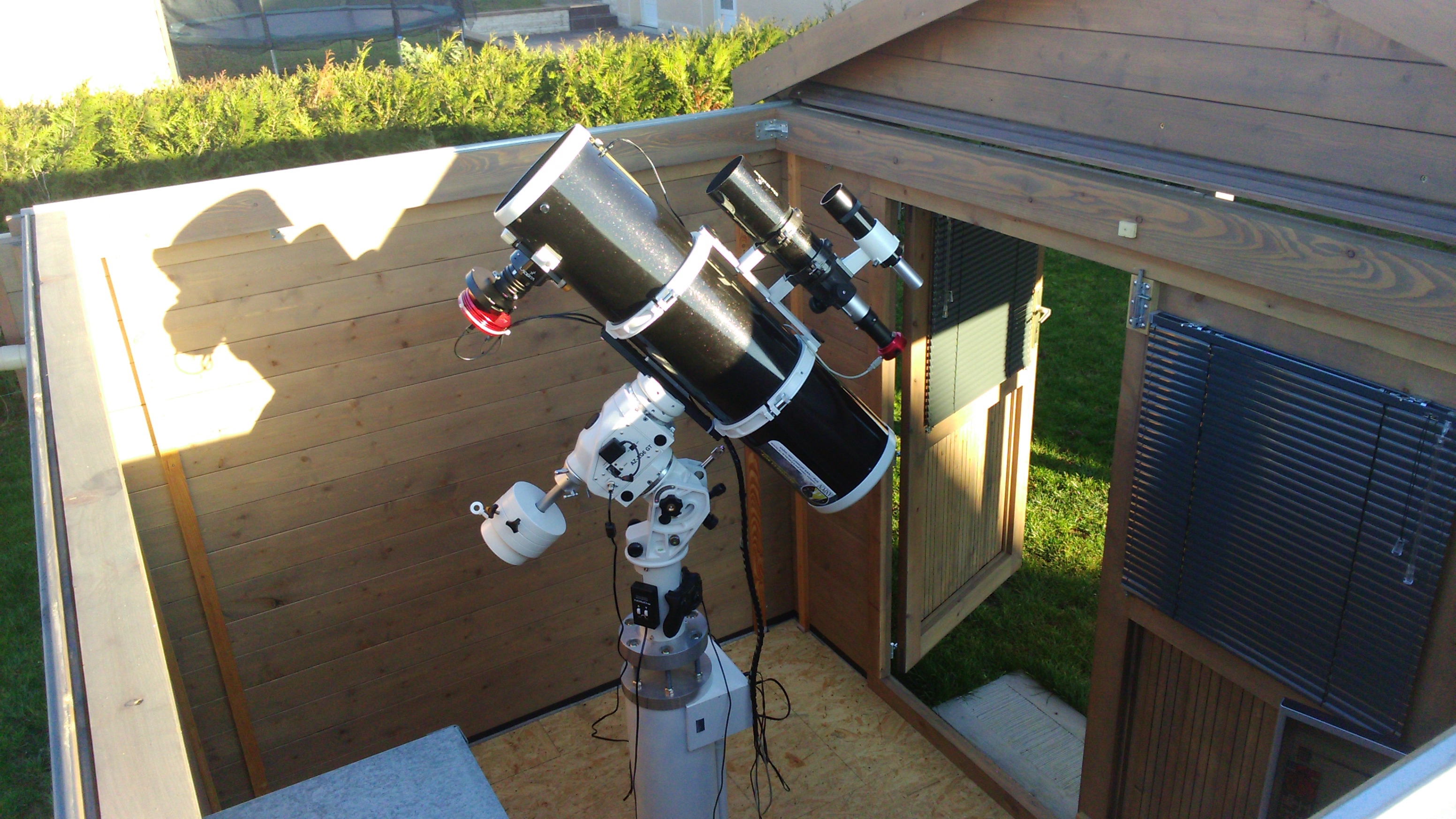

Aux derniers essais, et après avoir repris également la collimation du newton, voilà ce que ça donne.
J'ai retouché l'équilibrage et le guidage est encore meilleur que sur l'image, je suis à +/- 0,5’’ grand maximum, sans pics et ce en permanence même longtemps après avoir passé le méridien. Mon guidage s’était déjà bien amélioré quand j’ai remplacé la lunette de guidage 80x400 par un Mak 90.

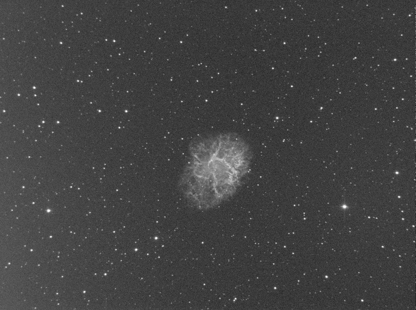

Test de 20 min sur M1 en H alpha 7 nm
Test de 30 min
Tout au plus un peu de coma, normal car je n'ai pas de correcteur mais je vous laisse juge.

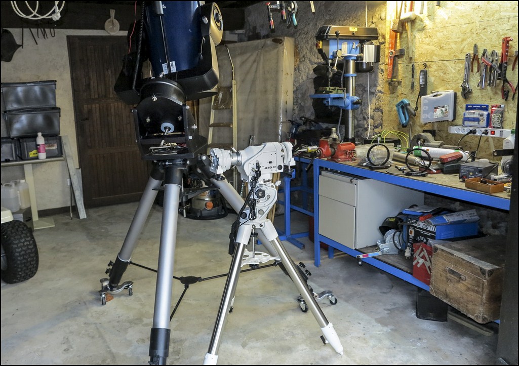

Et le trépied d'origine est tellement mou que j'ai monté la monture sur le trépied de mon 305mm :(
Il fait fillette à coté du trépied Meade :be:
