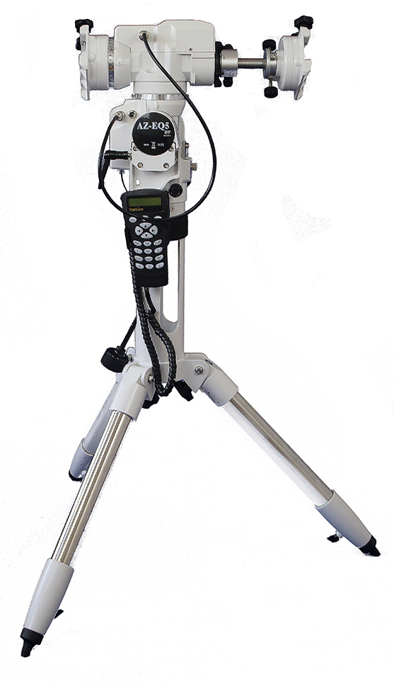

Je possède une monture AZ EQ5 que j'utilise beaucoup en mode AZ avec deux tubes en parallèle.
Or il se trouve que le deuxième support de queue d'aronde qui se fixe sur la barre de contrepoids possède deux vis pour ajuster l'altitude et la synchroniser avec celle de l'autre support, mais pas d'ajustement en azimutal...
Ce qui fait que quand je pointe un objet dans un des deux tubes, il n'est pas dans le champ du deuxième ou selon le grossissement de l'oculaire en bordure de champ. Il n'est certes pas loin, mais définitivement pas dans le champ...
Connaitriez vous un support de queue d'aronde qui offrirait ces deux réglages ou est ce que certains possesseurs d'AZ EQ5 auraient trouvé une solution à ce problème ?
Merci de votre aide

Merci Leimury, excuse moi j'ai du mal à comprendre la manip que tu proposes.
Tu peux m'en dire un peu plus ?
Merci de tona aide
