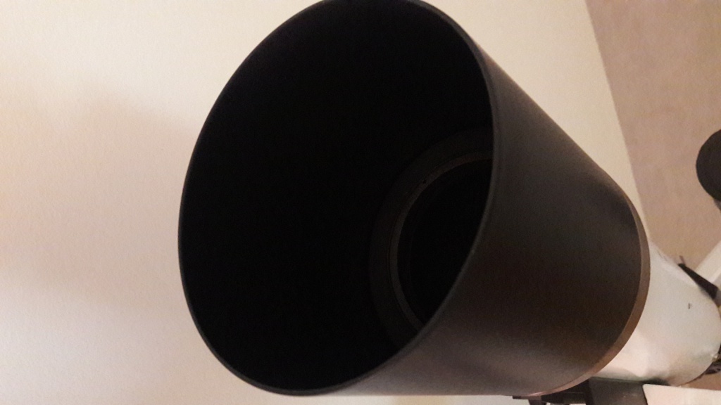

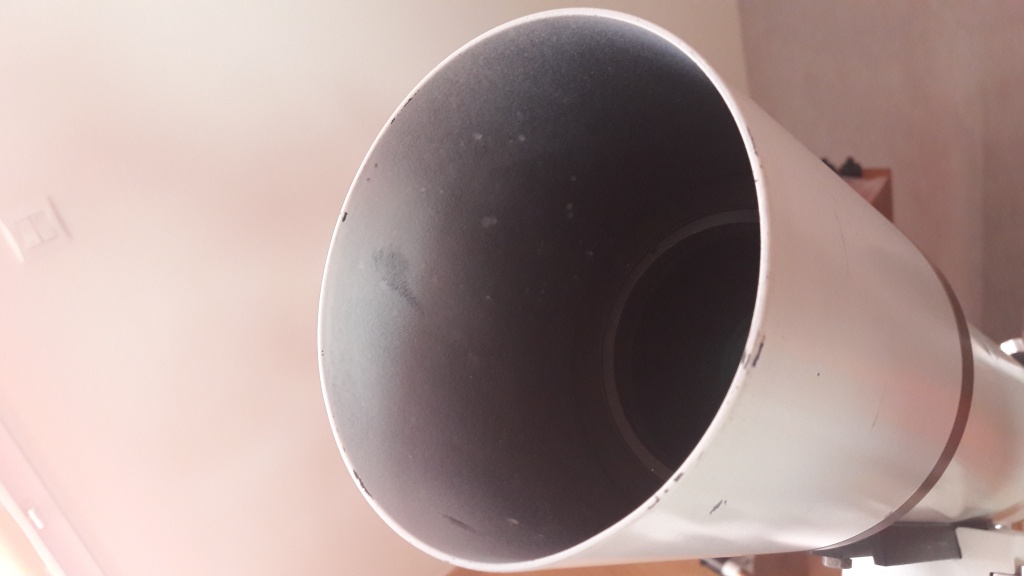

J'ai un suspect: le pare-buée.
Je vais tester avec et sans puis le peindre en noir mat si besoin.
Je ne le voyais pas avant mais le 30D défiltré me parait beaucoup plus sensible que le 70D, faisant apparaitre ce défaut.
Qu'en pensez vous ?
Je continue à alimenter le sujet, ça pourra servir un jour peut-être
J'ai repeint le pare-buée. Résultat sur les photos lors de la prochaine session de shoots...;)
