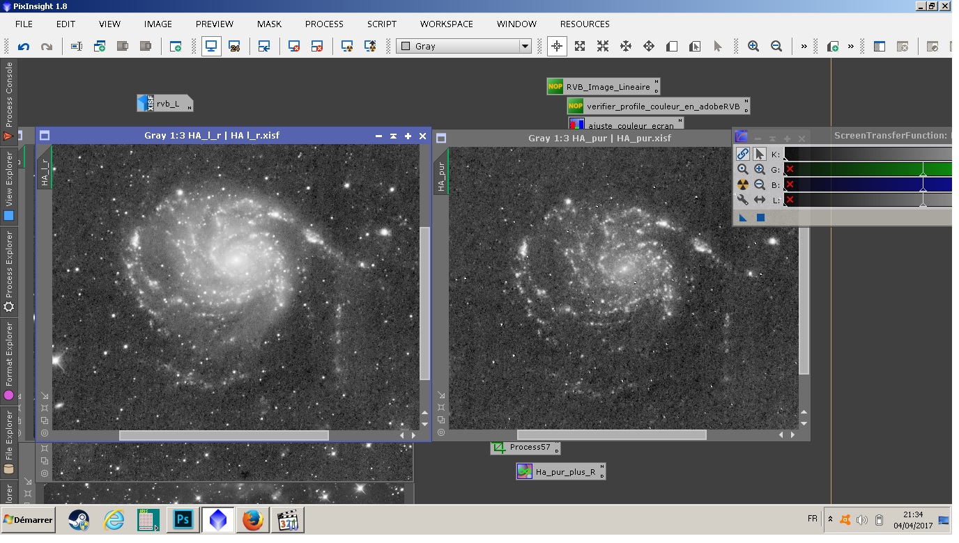

soustraction du rouge sur le Ha
Puis mixage Ha/R

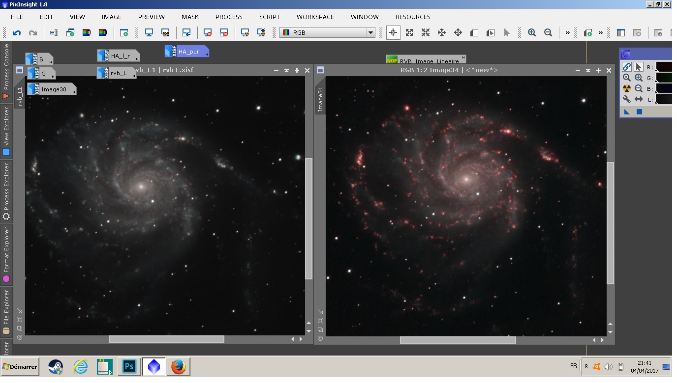

Bonjour , gros signal dans ton image , pour ma part la version finale me semble tout de même trop poussée.
Je trouve que tes version rvbl et l'image 34 superbe , avec un super fond de ciel (trop ?)peu bruité et la galaxie très douce , je ne comprends pas bien comment tu arrive à la version finale qui certes montre beaucoup d'objets en fond de ciel mais également un bruit soutenu , tu es conscient du bruit puisque tu évoque le pb , pourquoi ne pas le limiter ?
Apres comme tu dis , si ton choix est d'avoir ce résultat, je le respecte , perso , j'aurai plus vu une version plus soft.
jean claude.
Salut Jean Claude,

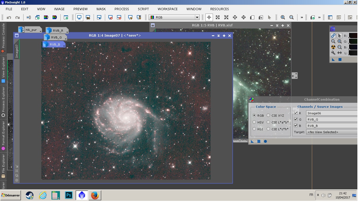

Alors pour ce qui est de l'image rvb et 34, elle paraisse très peu bruité car j'ai monté l'histogramme juste pour avoir un aperçu et il est trop bas...
Le problème de l'image final c'est qu'en mixant la couche rouge avec le Ha, le fond de ciel est aussi mixé et a l'apn le rapport signal/bruit est très faible alors en plus avec un Ha mal prétraité le résultat est mauvais, j'ai eu beau débruité le ha au max et ça n'a pas changé grand chose

Perso je ne sais pas ce que tu as fait comme mixage, mais voici ce que je ferais.
Ta sortie rvb je lui extrait la luminance.
Ensuite je décompose la couche rvb.
Ta couche ha tu extrait soit le rouge soit une luminance (voir ce qui est le mieux).
Tu mixe ta ha (rouge ou L) avec ta luminance (rvb) genre 50 de Ha et 100 de luminance.
Tu as donc ta nouvelle luminance qui va bien :)
Puis ta couche R (de ton rvb) tu lui mix un peu de Ha dedans genre 30%.
Te voici avec une nouvelle couche rouge.
Tu recompose ton r(R+ha)vb. Puis tu applique ta luminance qui va bien sûr ta rvb.
Voilà basta.
Le ha te servira à booster les petites nébuleuses et rien d'autre donc pas la peine de se prendre le choux ;)

J'ai déja éssayer le harvb classique avec le script AIP, avec et sans luminance HA mais ça ne fait pas bien ressortir les nébuleuse contrairement a ici... je peux mettre a dispo les 2 images si tu veux t'y essayer ;)
Le tuto est ici:http://www.schursastrophotography.com/ccdgalaxies-ha.html
En cliquant sur "here" en vert on accède a une vidéo, en Anglais...
