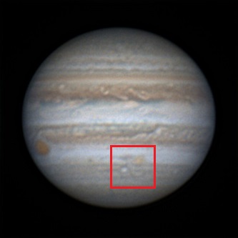

Je me suis amuser à mesurer la dérive de deux détails de Jupiter avec Winjupos et à partir de deux photos, une des miennes et une autre récupérée sur webastro.
La première a été prise le 8 avril et la seconde le 9 mai soit un peu plus d'un mois d'intervalle entre les deux.
J'ai pris comme détails la tache BA (petite tache rouge) et un spot blanc situé juste en dessous. On voit bien sur les photos qu'il y a eu dérive. Le spot blanc étant passé de la gauche à la droite de la tache BA.

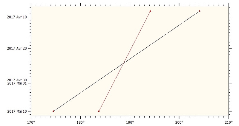

Ci-dessous le graphique des dérives des deux détails. La tache BA en rouge et le spot en noir. On voit bien que le spot est passé de la gauche à la droite de BA.
BA ayant sa propre dérive, j'ai essayé de faire avec le système de rotation modifiée c'est à dire en considérant la dérive de BA comme étant nulle (la ligne rouge aurait été alors verticale). Mais je n'y arrive pas.
En ordonnée les dates et en abscisse la longitude. Attention les dates vont de la plus haute (plus vieille) à la plus basse (plus récente).

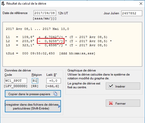

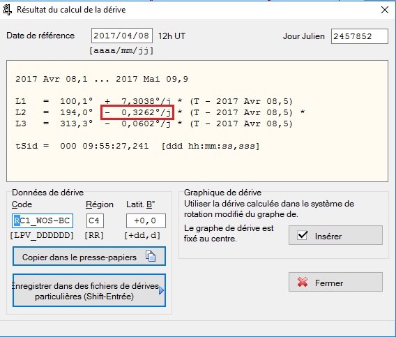

Ci-dessous, entourée en rouge, la dérive de BA en longitude par jour.
Ci-dessous, entourée en rouge, la dérive du spot en longitude par jour.
