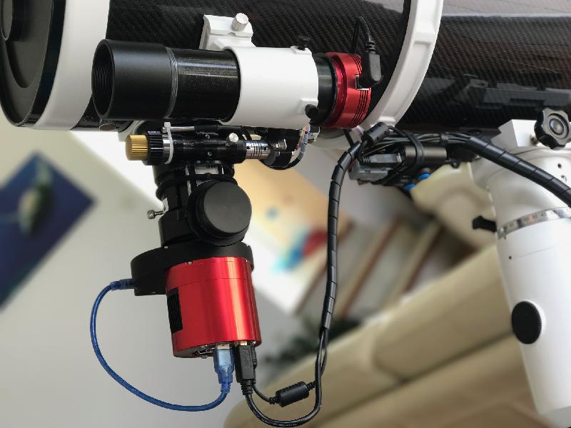

Quand j'ai changé de DO en attendant de recevoir le nouveau j'avais monté la 120mm sur le chercheur d'origine skywatcher.
Je me suis fabriqué un adaptateur mais je crois que maintenant zwo en propose un tout fait au catalogue.
Je dois dire que cela fonctionnait assez bien, sufisament rigide et pas de soucis pour trouver une étoile guide.
Je recherche une photo et je te montre.
Cela peut etre une premiere etape pas trop cher en attendant de te decider à passer au do, lol
Edit : voilà
Modifié par provista
Edit : voilà
