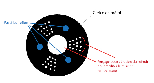

Je vais changer le support de mon miroir et je me pose la question quel métal utiliser ?
J'ai le choix entre de l'inox, de l'alu ou du fer, lequel est à privilégier pour vous ?
Voici un croquis de ce que j'imagine :
Je ne sais pas encore si je dois juste encastrer cette plaque sous le miroir ou si je vais devoir le souder au support mobile, je ne sais plus vraiment comment c'est fait la dedans, je verrais quand je le démonterais. Avez-vous des conseils ? Qu'en pensez vous ?
Merci pour vos réponses.

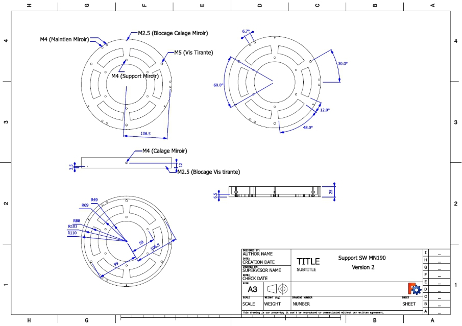

Réalisation pour mon mak-newton:
Les Dimensions:
  • Vis M4 (Maintien Miroir): Vis qui maintiennent les 3 griffes en caoutchouc qui empêchent le miroir de sortir de son berceau.
  • Vis M5 (Tirantes): Emplacement de vis sans têtes qui servent au maintien du berceau et à la collim du primaire grâce à des écrous moletés. Elles sont bloquées sur le berceau par les vis sans tête M2.5 (Blocage Vis Tirantes)
  • Vis M4 (Support Miroir): emplacement de 4 vis nylons M4 sur lesquelles repose le primaire. Positions calculés sur Plop. Maintenu bloqué par serrage + frein filet.
  • M4 (Calage Mirroir):emplacements des vis nylons qui empêchent le déplacement latéral du primaire dans son berceau. bloqué par les vis sans têtes M2.5 (Blocage Calage Miroir) pour ne par contraindre le primaire.
Les vis M4 (Maintien Miroir) et M4 (Calage Miroir) sont vissés de tel sorte que le miroir ne puisse pas avoir de jeu sans être bloqué. je le tourne avec 2 doigts.

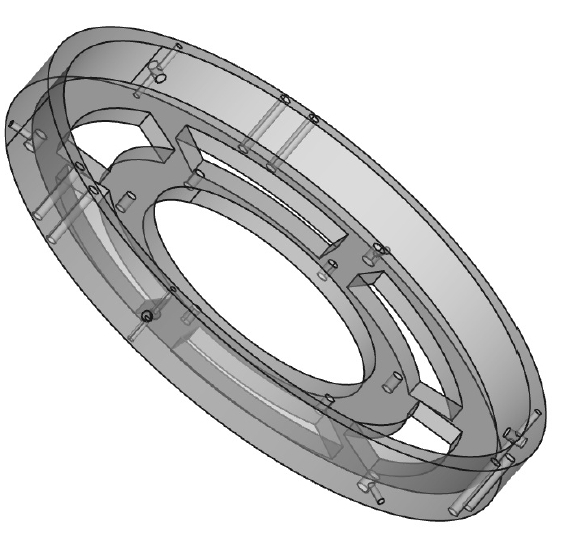

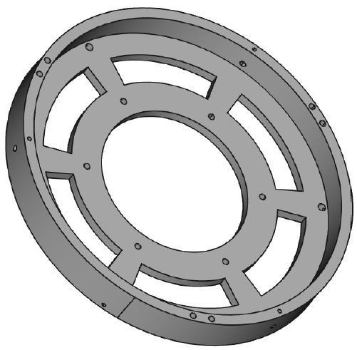

Vue 3D:
Vue en transparence:

Je vais enfin avoir le temps et le courage pour faire les modifs, mais j'essaie d'imaginer comment je dois le faire au mieux. L'aluminium oui je pensais que ce serait le mieux mais si je dois faire des petites soudur pour fixer cette plaque alors je ne crois pas que mon barillet soit en alu et qu'on ne peut pas souder n'importe quoi avec n'importe quoi.

Merci Gandalf, mais pour mon cas je dois juste remplacer le fond de mon support de miroir pour pouvoir y coller les pastilles de Teflon. Il me faut démonter tout ça pour me souvenir du comment.
