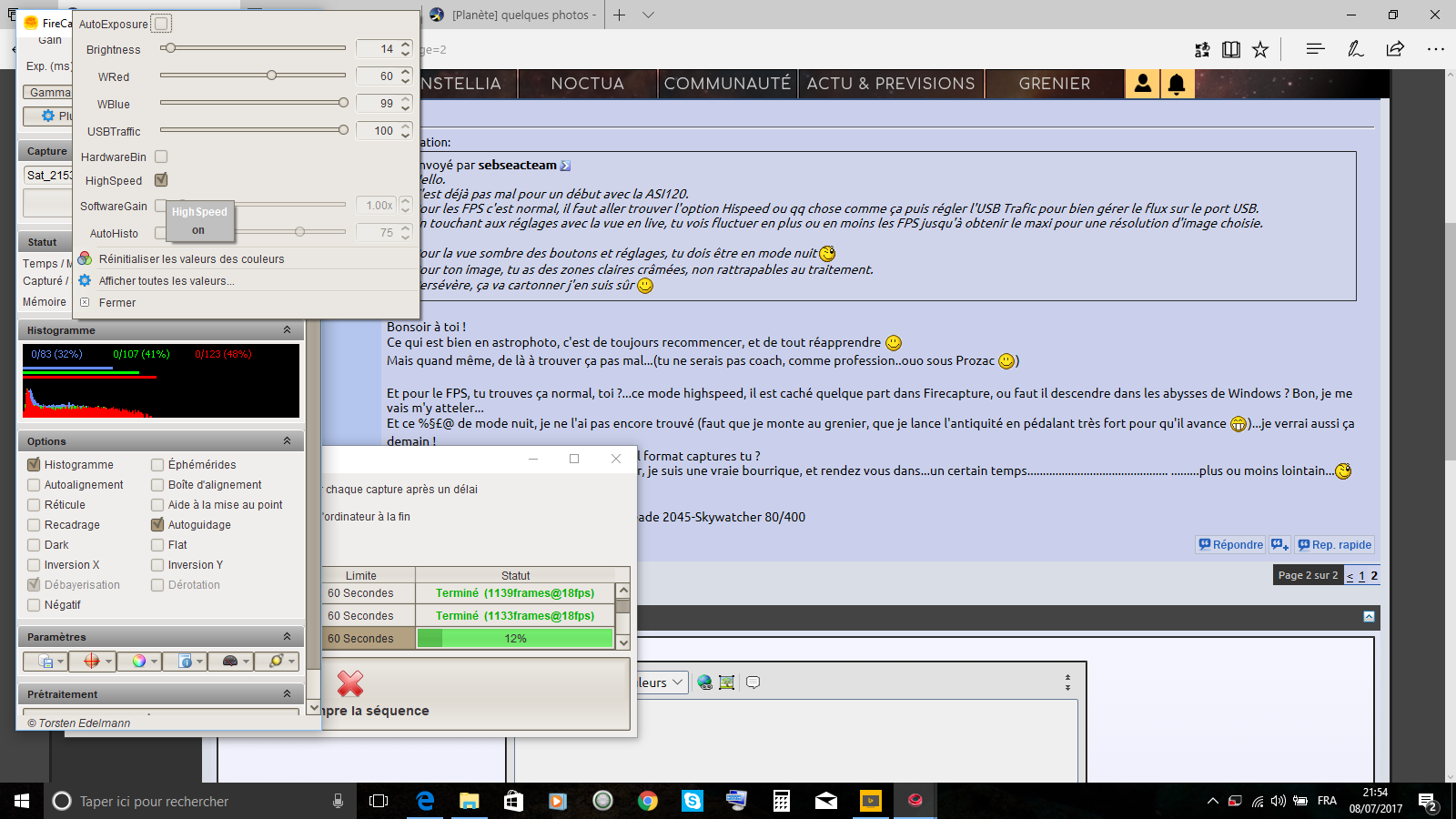

Hello.
C'est déjà pas mal pour un début avec la ASI120.
Pour les FPS c'est normal, il faut aller trouver l'option Hispeed ou qq chose comme ça puis régler l'USB Trafic pour bien gérer le flux sur le port USB.
En touchant aux réglages avec la vue en live, tu vois fluctuer en plus ou en moins les FPS jusqu'à obtenir le maxi pour une résolution d'image choisie.
Pour la vue sombre des boutons et réglages, tu dois être en mode nuit ;)
Pour ton image, tu as des zones claires crâmées, non rattrapables au traitement.
Persévère, ça va cartonner j'en suis sûr :)

Bonsoir à toi !
Ce qui est bien en astrophoto, c'est de toujours recommencer, et de tout réapprendre :)
Mais quand même, de là à trouver ça pas mal...(tu ne serais pas coach, comme profession..ou sous Prozac :))
Et pour le FPS, tu trouves ça normal, toi ?...ce mode highspeed, il est caché quelque part dans Firecapture, ou faut il descendre dans les abysses de Windows ? Bon, je me vais m'y atteler...
Et ce %§£@ de mode nuit, je ne l'ai pas encore trouvé (faut que je monte au grenier, que je lance l'antiquité en pédalant très fort pour qu'il avance :be:)...je verrai aussi ça demain !
Ah oui, question importante encore, en quel format captures tu ?
Autrement, compte sur moi pour persévérer, je suis une vraie bourrique, et rendez vous dans...un certain temps......................................................plus ou moins lointain...;)

salut
pour high speed
pour le format pour une mosaïque complete perso c'est le max si tu veut faire une region particulaire la tu peut descendre en format pour avoir plus de débit
  Ryo a dit :
salut
pour high speed
J'ai comme l'impression que Ryo va encore nous sortir une Saturne dans pas longtemps 😉😊
Merci à vous chers Messieurs RYO et Seb, votre réactivité m'épate :)
Et toi Seb, tu vois juste au éléments de capture ce qu'il est en train d'imager :) C'est quoi comme modèle, ta boule de cristal ??
Moi je vois juste les 18fps, mais je n'ai toujours pas votre format de capture !!
