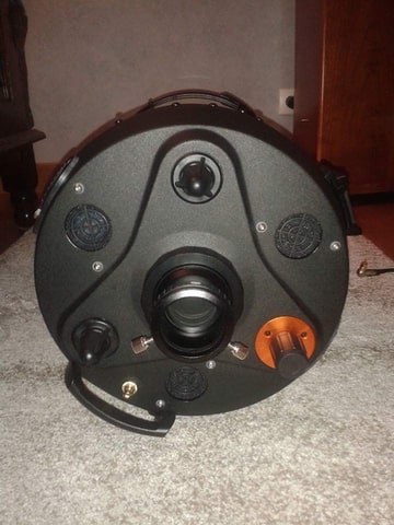

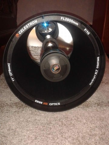

Un C11 Edge ventilé et entièrement floqué ;-)
Modifié par arno18
Hello Arno,
Super boulot de pro:cool:
Jean Louis
Merci Jean Louis
La ventilation forcée est pour moi indispensable sur un C11 Edge dont le baffle est fermé.
L'équilibre thermique est réalisé bien plus rapidement et surtout la stabilité d images est améliorée trés significativement et cela est très appréciable en visuel planétaire

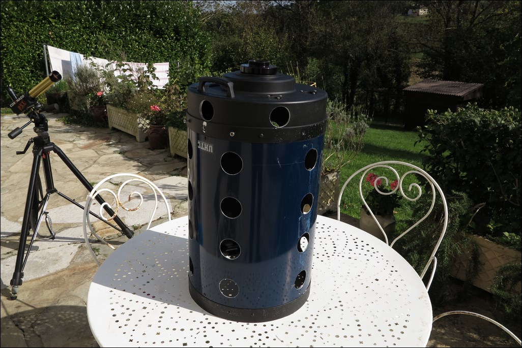

Salut ,
J'ai ventilé , floqué et isolé mon Meade 12 .
Le flocage diminue les reflets et la diffusion, c'est vraiment flagrant quand la Lune éclaire l'intérieur du tube .
