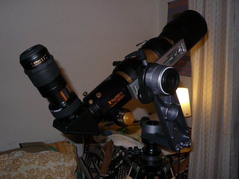

ou cceeddrriicc m'a demandé de faire un retour sur ma petite televue 76. L'ayant eu d'occasion et n'ayant pas de demateriel équivalent pour comparer, je ne parlerai pas des tarifs televue et ne ferai qu'une presentation, pas vraiment un test.

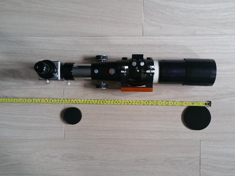

Presentation de la lunette:

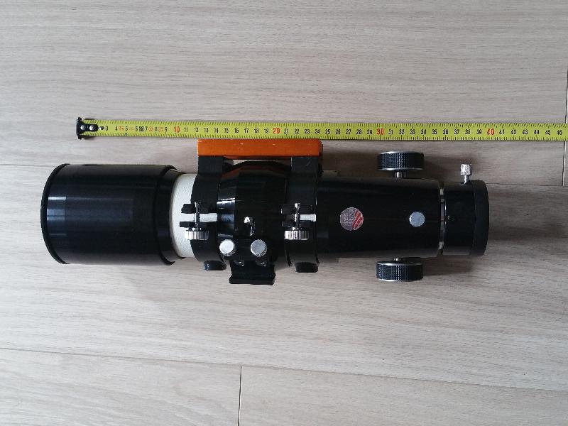

Doublet ce 76mm f/6,3.
Poids :environs 2,5kg nue
Longueur: 40cm pliée, 60cm déployée au max avec porte oculaire 2"
Mon model est d'avant 2005, le focuseur est classic, c'est une crémaillère mais qui fonctionne vraiement bien. La mise au point se fait avec douceur et est precise, et même avec le maxvision 24mm à 82° (850g) et le renvoi coudé 2" ça ne bronche pas.
C'est mon premier instrument "serieux" et ce qui m'a surpris lors de l'achat c'est l'aspect robuste et trapu du bouzin et pour voir qu'elle avait plus de 10ans, pas un pet sur la peinture.

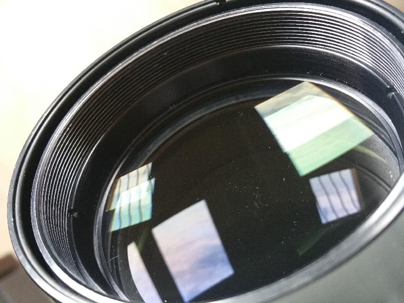

Le par buée est retractable et se bloque par un bouchon vissable sur l'objectif.
Ce pas de vis semble pouvoir recevoir des filtre pour objectif photo, ce qui peut être interessant pour la fabrication d'un filtre solaire avec une feuille astrosolar.
En visuel elle se défend très bien. Les étoiles sont ponctuelles et pas de chromatise perçu.
En planetaire, le contraste est saisissant, on voit non seulement les bandes, mais également la gtr et les traits bleus/gris qui barrent les bandes blanches (je crois que ça s'appelle festons). Le plus fort grossissement que jai fait est à 210x.

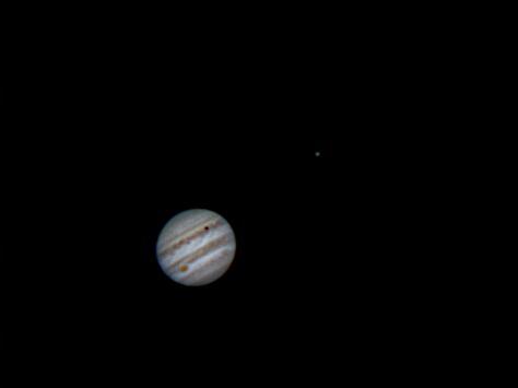

En photo, je n'ai testé que sur jupiter et ça donne ça avec un niveau debutant:

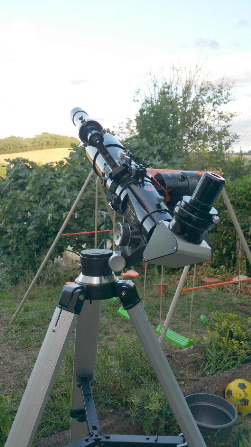

Deuis peu elle vie en couple avec une monture azimutale kepler (merci Merzhin) et c'est un ensemble qui fonctionne vraiment bien et que j'ai plaisir à trimballer.
Sur cette monture, elle ne bouge pas, pas de tremblements et a un bon équilibre contrairement au trepied photo précédent.

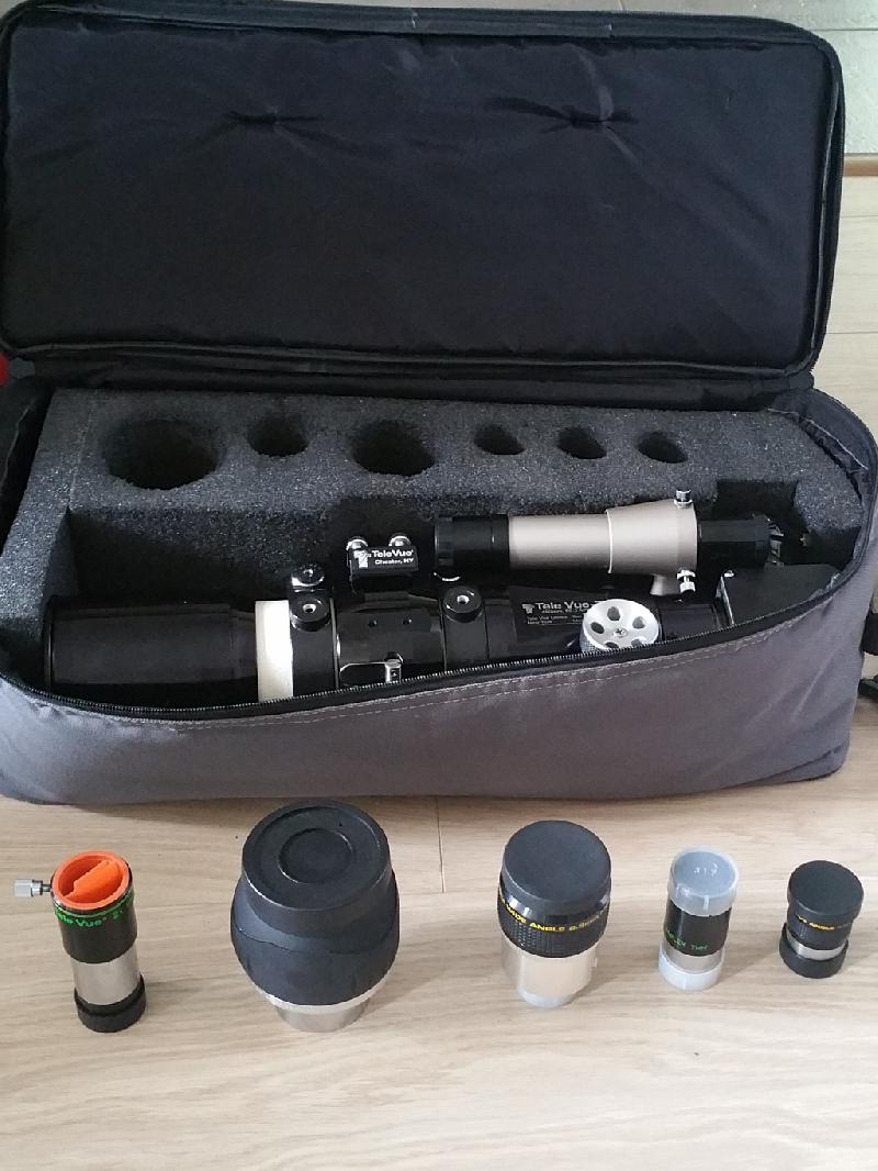

Côté équipement, la sacoche souple permet de ranger la lunette avec le rc monté et de mettre également des oculaires dans les emplacements dédiés. Je lui ai adjoint un petit chercheur qui rentre aussi dans la sacoche.
Pour conclure, c'est une excellente lunette, très adaptée pour le déplacement.
Merci Guillaume pour ton super reportage photo (il faut que je m'y mette pour ma 85, mais tu places la barre haut !). ;-)
Jupiter est impressionnante !!!! Tu peux détailler ta technique (matériel et méthode) pour obtenir une si belle image ? Je ne fais pas de photo (et tente de résister à ce virus) mais ça donne vraiment envie là...:langue15:
Je vois que tu utilises, tout comme moi pour la 85, le sac de transport TeleVue. La mousse intérieure est présentée de la même manière que dans la mienne. Je n'ai jamais compris pourquoi il n'y a pas une mousse de protection intérieure complémentaire sur la partie vers le bas. Certes, dans les doublures du tissu du sac il y a un rembourrage mousse, mais je le trouve léger. Pour ma part, j'ai refait "maison" l'intérieur pour un peu plus de protection.
Par ailleurs le trépied et la rotule semblent bien compactes. Idéal pour le transport !

Pour jupiter, c'était en avril, je venais de recevoir une qhyccd 5l iic.
Environs 120s barlow x2 et as2 et registax.

En ce qui concerne l'aménagement intérieur du sac de transport, mon cahier de charge était le suivant : pouvoir y renter tous mes oculaires + conserver un espace pour un oculaire complémentaire (on ne sait jamais) + renforcer la protection existante + permettre que cela soit, au moins un peu, évolutif en cas de changement + avoir un aspect propre et pas trop brouillon. Après pas mal de tests et de réflexion, j'ai, au final, reproduit un dessin assez similaire à l'existant tout en sachant y ranger tout ce que je voulais et en ajoutant de la protection. Le tout découpé dans... des tapis de gymnastique. Rien de fabuleux, mais un cahier de charge respecté ! et un utilisateur entièrement satisfait ;-) Je ferai des photos. ;)
  cceeddrriicc a dit :
Je suis impressionné par les résultats de cette petite camera peu encombrante et je découvre également cette monture.
D'ailleurs, pour la photo, c'est avec une monture motorisée ?
Pour la photo, la monture devait être une eq3-2 motorisée sur 1 axe et non reelement mis en station (je n'aibpas accès à polaris :-/)
Pour la sacoche, tu utilise quelle colle pour l'empillement des tapis de sol?
J'ai testé plusieurs choses avant de procéder. Le résultat des tests de colle fut clair : aucune des colles testées ne me donnait satisfaction. Je me suis alors tourné vers du double-face et c'était bien mieux ! Cela dit, je me suis aperçu à l'assemblage que coller ensemble les couches de tapis n'avait en fait aucun intérêt...:rolleyes: En les superposant, ils se coincent suffisamment et tiennent très bien. J'ai même trouvé plusieurs avantages à ne pas les coller : on peut modifier plus facilement les découpages par la suite en cas de besoin et cela rend plus facile la préhension des objets. Donc pour moi, pas de colle. Less is more...;):cool:

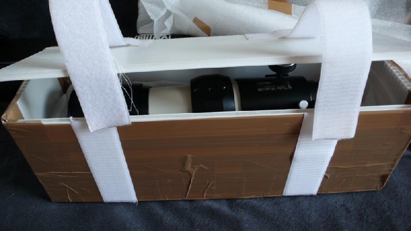

As-tu une photo de ta boite de protection?
Bonjour Guillaume ,
Voici la boite en carlène un peu surdimensionnée .Pour fermer la boite j'utilise du velcro mâle et femelle. Cela m'a demandé 10 minute pour la fabriquer . Je peux toujours faire mieux.
Je pense faire une autre boite en carlène pour le skywacher 180 que j'ai acheté à un astram.

Excellente cette idée ! J'ai également un pas de vis sur la 85 et je ne me suis jamais demandé à quoi il pouvait servir.
Et j'ai par ailleurs pris, pour ma part, un hélioscope à la place d'une feuille Baader car je trouvais cette feuille bien fragile à la manipulation et au rangement. Coincée, comme tu le proposes dans ces filtres, la solution aurait pu me convenir car elle est super propre. Ayant à présent acheté un hélioscope j'imagine que la feuille n'apporterait rien de plus mais pour ceux qui ne sont pas encore équipés, c'est pour moi une idée géniale. Bravo à toi !
Attention ! Les feuilles de ce type ne doivent jamais être tendues; c'est bien précisé dans la notice. En étant tendues elles risquent de rompre en étant exposées au Soleil et si ça arrive, ton matériel ou pire ton œil va le regretter amèrement.
Dans ce cas, en effet, si elle risque une contraction en chauffant, elle pourrait lâcher... Bon, je garde mon hélioscope.Il va falloir trouver une autre utilité à ce pas de vis. 😉

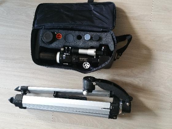

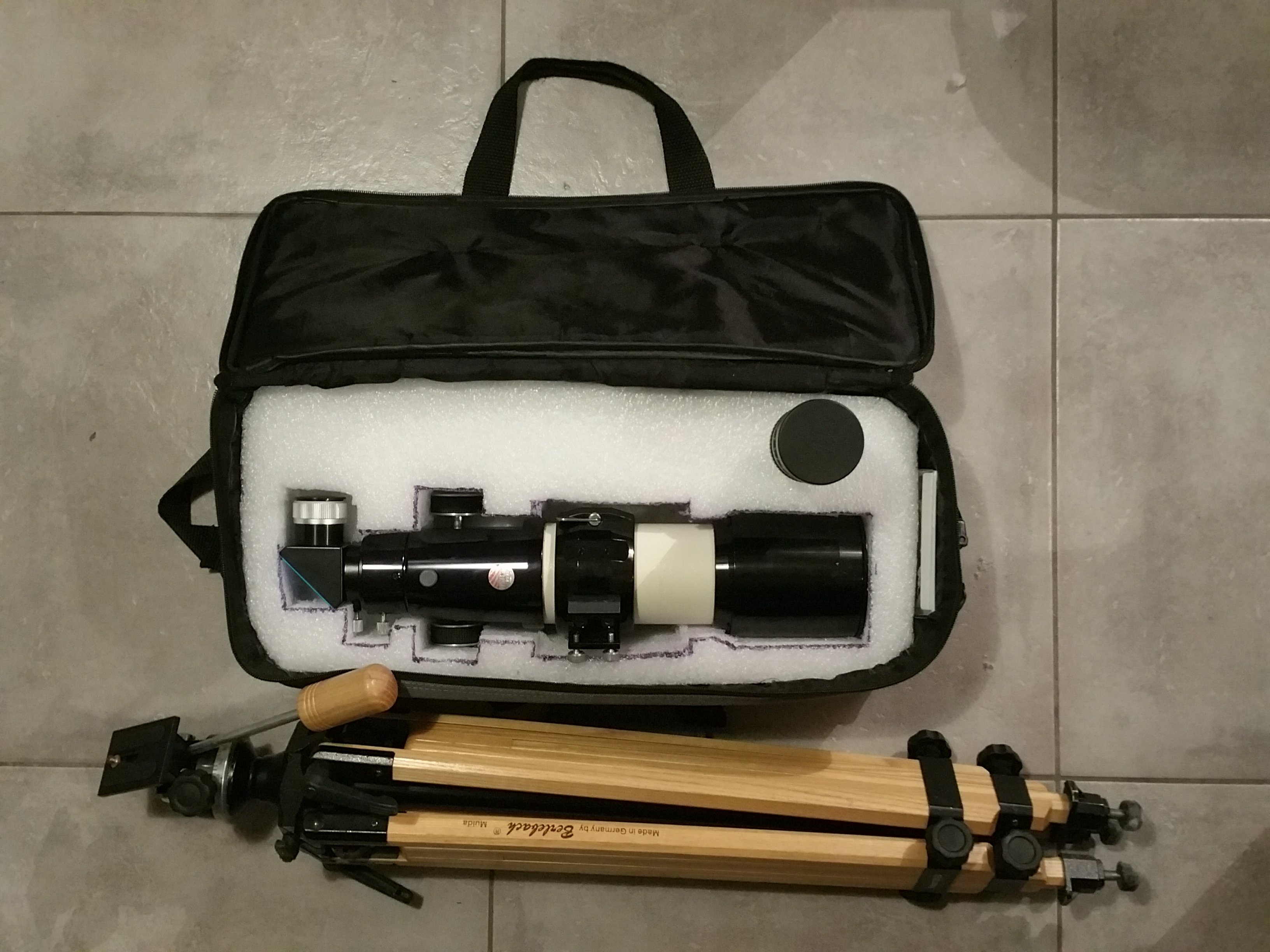

Quelques changements dans ce set-up:
Tout d'abord le rembourage de la lunette que j'ai remplacé et qui permet de se deplacer plus serainement, la lunette etant mieux protégée, il ne me reste les emplacements de l'oculaire, du filtre et de la barlow à faire, mais j'hésite à faire en sorte de pouvoir la ranger avec l'oculaire en place (zoom baader)

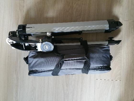

Ensuite, la monture est devenue un trépied.
Cela est plus compact, plus simple à sortir, à ranger et à transporter.

Bonjour Guillaume ,
Très bonne idée ! Je vais tacher de faire la même chose avec ma Televue 76 .
Tu as  sans doute utilisé un marqueur noir pour le traçage du contour de la lulu et ensuite faire les découpe avec un gros cutter. Ça doit être galère pour faire des découpes bien droites.
Je suppose que tu as mis une couche de polystyrène pour renforçer le fond du sac .

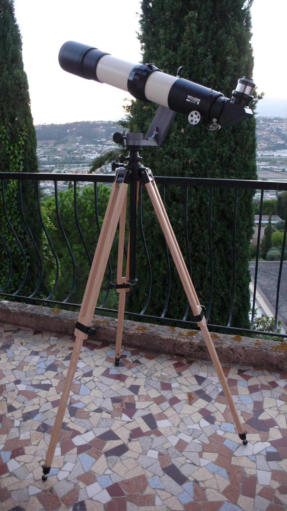

Je post une photo de ma televue np 101 fixée sur la monture Vamo Traveler.
Pour la malette, j'ai récupéré une plaque épaisse de mousse plastique blanche très dense. Du coup, je n'ai pas à renforcer le dessous, celui-ci étant en mousse (il y en a environs 1cm sous la lunette). J'utilise un cutter pour faire la découpe, je règle la hauteur de lame, divise les morceaux à sortir en plus petits blocs et ensuite incise sur la tranche pour sortir des morceaux. Ce n'est pas super propre, mais ça le fait bien.
Edit: elles sont belles tes lunettes.
Il faudra que j'essaye avec du fil de découpe chauffant pour la découpe du polystyrène. La petite machine de découpe que j'ai au boulot devrait encore marcher. Ça me permettra d'arriver à faire des découpes un peu plus propres.
