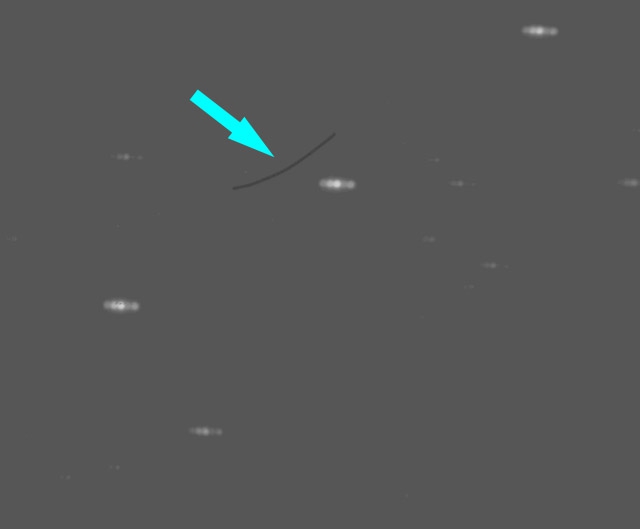

Lors de mes prises de vue test de mon EOS défiltré sur la ceinture d'Orion le 19/02/2017 à 22h12 (voir les 5 images ci-dessous) j'ai constaté le passage d'un objet devant Alnitak (l'étoile à gauche).

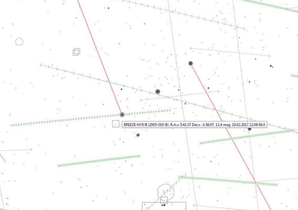

J'ai regardé sur Calsky, Stellarium et fait des recherches sur Google mais je ne trouve pas trace d'un passage éventuel d'une comète, satellite, exoplanète, ... etc, devant cette étoile.
Avez-vous une idée svp ?

Techniquement: EOS 100D défiltré, 5 poses de 4s à 800 ISO au télé 180mm

Oui c'est bien ce petit point noir. Si on passe les images rapidement ce petit point noir se déplace.:?:
J'ai cru que cela venait de l'objectif ou de mon appareil mais si tu regardes bien lorsque ce point est au bord de l'étoile on le voit bien, au centre de l'étoile comme tout corps sa masse est atténuée (je dirais comme l'éclipse) puis il redevient important lorsqu'il est de nouveau au bord de l'étoile et plus gros sur la dernière image.:cool:
Sa trajectoire est intéressante aussi.
Quand on grossit l'image on voit bien qu'il ne s'agit pas d'un point noir de défaut.;)

Difficile à dire, mais ce qui est sûr, c'est que lorsqu'un objet passe devant une étoile, on ne voit pas un rond noir. On mesure juste une baisse d'éclat de l'étoile, et en général il faut un capteur CCD et de la photométrie pour cela. On ne voit jamais directement l'objet occultant en ombre chinoise.
Oui c'est ce que je pensais aussi, comme l'objet est toujours de taille apparente plus gros que l'étoile, si il passe devant, il occulte sa lumière, et l'étoile s'éteint.

Pour moi, c'est une poussière.
Son déplacement apparent ne serait dû qu'à l’imprécision du suivi.
C'est de toute façon assez facile à vérifier, place toutes tes images dans des calques (programme genre Photoshop). Si la tache est toujours au même endroit, c'est forcément une poussière sur ta chaine optique (proche du plan focal, donc généralement le capteur). Si la tache se déplace, alors il s'agit d'un objet entre l'étoile et toi.

Tu peux aussi bêtement avoir un pixel mort ou une poussière tenace collée sur le capteur.
Fais un 'flat' pour le savoir:
Tu règles ton objectif sur la position la plus fermée du diaphragme. Par exemple f/22.
Tu fais la mise au point sur un objet proche (quelques mètres).
Tu mets l'APN sur le mode 'A' et tu prends une photo du ciel bleu (ou gris, peu importe).
Tu obtiendras quelque-chose comme ça, mais en moins pire (j'espère pour toi!): http://scala200.free.fr/images/tsa102/flatirispetit.jpg
Chaque tache sombre est une poussière, un bout de poil, de fibre textile, etc.
Reste plus qu'à nettoyer le capteur. C'est quand que tu l'as fait la dernière fois?

Simulation depuis la côte d'or pour le 19/02

Une poussière ne perdrait pas d'intensité lorsqu'elle passe au centre de l'étoile :?::be: Sur la photo on distingue bien la perte d'intensité de l'objet lorsqu'il passe au centre de l'étoile:rolleyes:

La localisation exacte est la suivante dans le champs :
47°21'10.5"N 5°08'07.5"E
47.352906, 5.135410
Pour l'heure je ne sais pas si elle est exacte disons à 2 / 3 minutes près. ;) Entre l'appareil photo, l'ordinateur les heures ne sont pas synchro.
Justement, moi je ne vois rien du tout. Juste une vague tache en bord d'étoile sur une des 5 photos. :confused:

La tache sur Alnitak n'est pas ronde, elle a la forme... d'une poussière.

Tu as trouvé un peu plus qu'une poussière je crois:

Le poil est bien visible, sans le moindre doute.

En fait, on peut savoir que ce n'est pas un astre mais bien un objet proche, pour la raison suivante:
Les étoiles, aussi grandes soient elles, sont tellement éloignées qu'elles sont ponctuelles. Leur taille sur le capteur provient de la diffraction de l'atmosphère, de l'instrument et aussi de l'étalement dû à la turbulence.
Or, même les astéroïdes les plus gros sont trop petits et trop éloignés pour apparaître comme autre-chose que des points dans nos télescopes. Ce 'point' subit lui aussi la déformation de l'atmosphère. Donc en cas d'occultation d'une étoile, ce qu'on voit c'est la disparition temporaire de celle-ci, ou en tout cas une baisse de son intensité. En aucun cas on ne peut voir la forme de l’astéroïde qui passe devant l'étoile, comme par exemple l'ISS qui passe devant le soleil.
Ce qui peut en revanche arriver, c'est de voir un oiseau, un avion ou un insecte en ombre chinoise devant la Lune ou le soleil, si la pose photo est assez courte.
Si la pose est longue (plusieurs secondes ou minutes), il arrive régulièrement de capter des traces de satellites ou même les feux d'un avion. C'est d'ailleurs une calamité dans certaines régions!

Alors disons que pour l'heure cela aurait pu marcher, par contre la localisation fait passer le satellite bien au dessus d'alnitak. Il aurait fallu que tu sois très au nord du département pour avoir ce transit et après avoir vérifié la distance du satellite, il était au plus proche à 22000km et serait donc passé inaperçu.
Et la question subsidiaire était : Est-ce les photos sont bien présentées dans l'ordre d'acquisition car cela aurait signifié un satellite allant d'Est en Ouest alors que c'est très rare (mais ça existe) et que le breeze M allait classiquement d'Ouest en Est et il n'est donc pas concerné.
En fait, je me doutais avant de poster qu'il n'était pas concerné du fait du sens de déplacement et de la distance, mais je trouvais amusant de trouver une éventuelle possibilité en entrant en gros les données que j'avais sur le moment ;)
