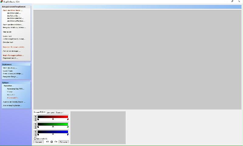

J'ai fait plusieurs soirée photos sur différente cible ce mois-ci, cependant tout à l'heure en voulant pré-traiter et empiler mes images je me suis retrouvé devant un problème. Tout au long du process de DSS je n'ai eu aucune erreur cependant à l'arrivée rien ne s'affiche juste un cadre gris :
Cela me fait la même chose pour chaque série d'image... Et je ne vois pas quel pourrait être le problème étant donné que j'ai déjà parfaitement réussi a empiler des images avec DSS et on APN (1000D).

Tu as tirer sur les curseurs avec toshop ?
Partage une brute et le résultat de dss sur dropbox.
Perso pour l'écran gris j'ai jamais eu ça ?
J'ai de temps en temps le même soucis avec DSS. Aucune idée d'où cela provient, quand ça arrive je relance le logiciel et je reprend tout a zéro. La plupart du temps ça marche la seconde fois ( mais c'est tout de même rageant quand tu empiles de nombreuses prises...)
J'ai déjà eu e problème à l'époque où j'utilisais ce soft, t'essayes pas de combiner de prises sur plusieurs nuits avec l'option qui est sensée gérer les darks et flats indépendamment pour chaque série ? Car ça ne fonctionne pas du tout, et je crois que ça me menait à une image blanche moi aussi...
Sinon, vérifie que tu as bien la toute dernière version parue.
Ensuite, pour ton deuxième problème, empilé avec quelle méthode ?
Tu as plusieurs mode d'empilement avec DSS , n'hésites pas a en changer si tu n'es pas satisfait de celui proposé.De même va dans les paramètres RAW/FITS
Apres le résultat final de sortie de DSS n'est pas le plus important esthétiquement , c'est ce que tu peux en sortir avec PS qui compte.
Il m'arrive que, malgré tout, je prétraite avec IRIS quand DSS ne veux pas...

J'ai essayé de redémarré plusieurs fois le logiciel ainsi que de changer le mode d'empilement (j'ai testé tous les modes dispo...) mais ça ne change rien...
TIbasic :
Non je n'essaye pas de combiner plusieurs soirée mais tout simplement les images d'une soirée :( et oui j'ai bien la version 3.3.4.

J'ai eu le même soucis avec la même version de DSS.
Pour l'instant je ne sais pas non plus d'où cela peut venir...
J'étais un peu juste au niveau de la place libre sur mon disque SSD.
J'ai relancé et au 3eme essais ça a fonctionné...

Une autre option que tu peux tester pour le bug DSS, c'est restaurer les paramètres par défauts :
Options > Charger > Restaurer les paramètres par défauts
