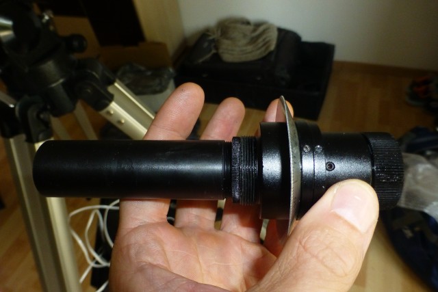

J'ai commandé un viseur polaire EQ5 sur astromarket, la tête se visse bien mais le tube sensé s'insérer dans l'axe AD est d'un diamètre trop important (24mm). En effet le tunnel de l'axe AD est resserré à l'endroit où le tube du VP doit passer, soit 22mm ...

Le tube du VP fait 24mm de diamètre ce qui correspond aux caractéristiques d'un VP EQ5, d'autant que la tête se visse pile poil.

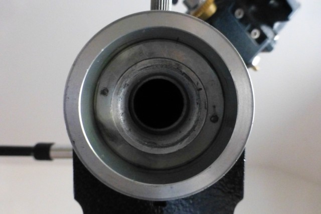

Au début dans l'axe AD ça passe tout seul puis ça se resserre d'un coup et je bute sur un anneau métallique de 22mm de diamètre (cf photo). J'ai le sentiment d'un défaut de conception, mais étant débutant je doute de pouvoir en juger !
ps : à partir de ce resserrement le tunnel est évasé, il s'élargit progressivement pour atteindre >24mm à la sortie

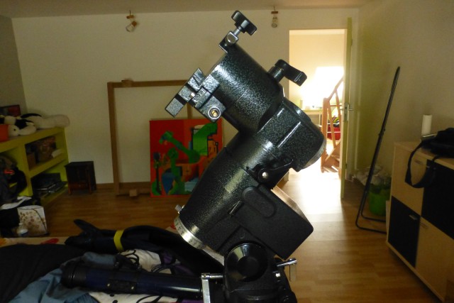

EQ5 skywatcher j'ai encore la notice.
