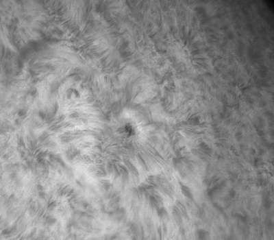

Merci à vous tous pour vos messages,
L'effet de turbulence est dû aux traînées d'avion ,hélas le soleil le matin est en plein trafic de l'aéroport de Toulouse.

Ma procédure est simple pour les animations :AS2 sortie en HQ 45%,mppg pour l'alignement ,PIPP pour le gif.(ca pour 8 fois /10).
J'ai parfois des problémes comme sur cette vidéo où la caméra a bougé ,donc mppg pour un premier alignement ( pas tres bon) ,puis avec PIPP j'utilise la stabilisation en choisissant un détail plutôt contrasté.
Il m'arrive d'utiliser IRIS dans les cas désespérés ,efficace mais il faut utiliser les commandes en lignes et je passe plus de temps à les tretrouver qu'a les les faire tourner.
Apres il y a la méthode du forum , mais j'ai jamais réussi malgré le tuto.(trop buse en comprenette)
Paul

Avoue que le problème ne vient pas de la rotation de la caméra, mais d'une rotation inopinée du Soleil ! ;)
Sinon ça "turbule" pas mal en effet !
