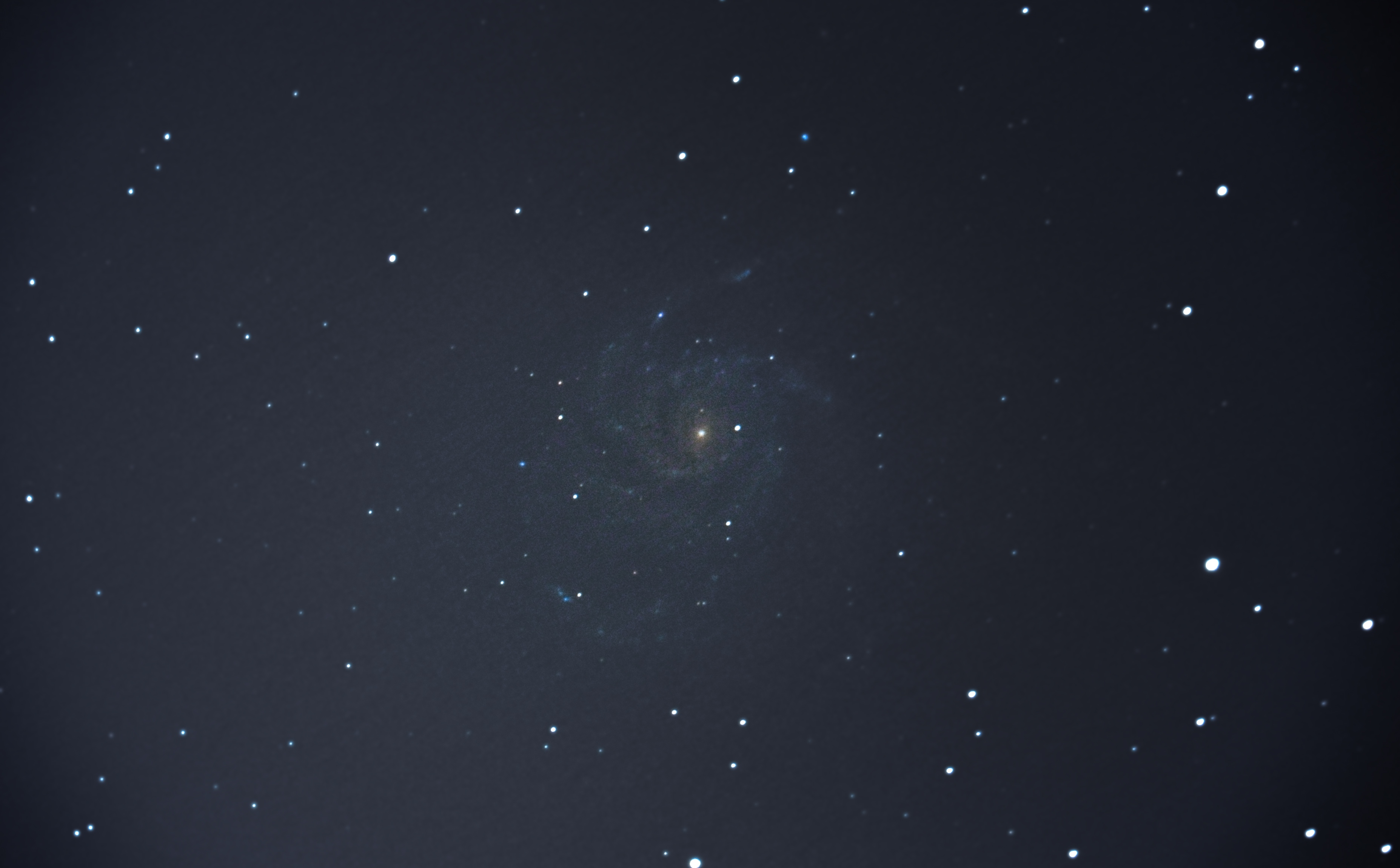

Bref, je lance la première séance de 120 photos à 30s sur M101. Les premières photos étant bonnes (je distingue le centre de M101 sur les brutes), je laisse faire le système. A mon retour, je constate que seulement la moitié des photos sont exploitables à cause d'un foutu arbre ! Un peu déçu mais quand même content de voir que M101 ne s'est pas trop décalée sur les photos, je lance une série de dark et d'offset. Je voulais faire les flats mais le draps tendu qui me sert à ça à été jété par ma chère et tendre, pensant que ça trainait pour rien... Pas de commentaires svp ! Voici le résultat de M 101 :
Ce n'est évidemment pas à la hauteur des images que vous sortez mais pour moi, c'est déjà une petite victoire !

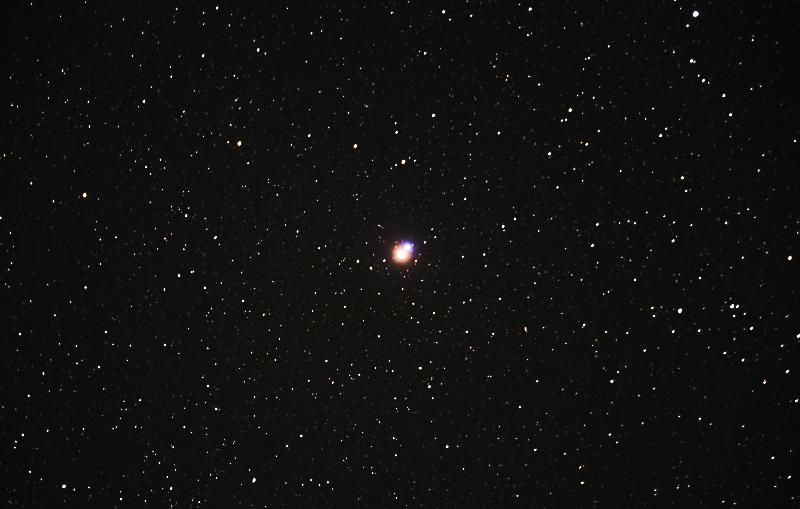

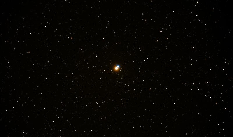

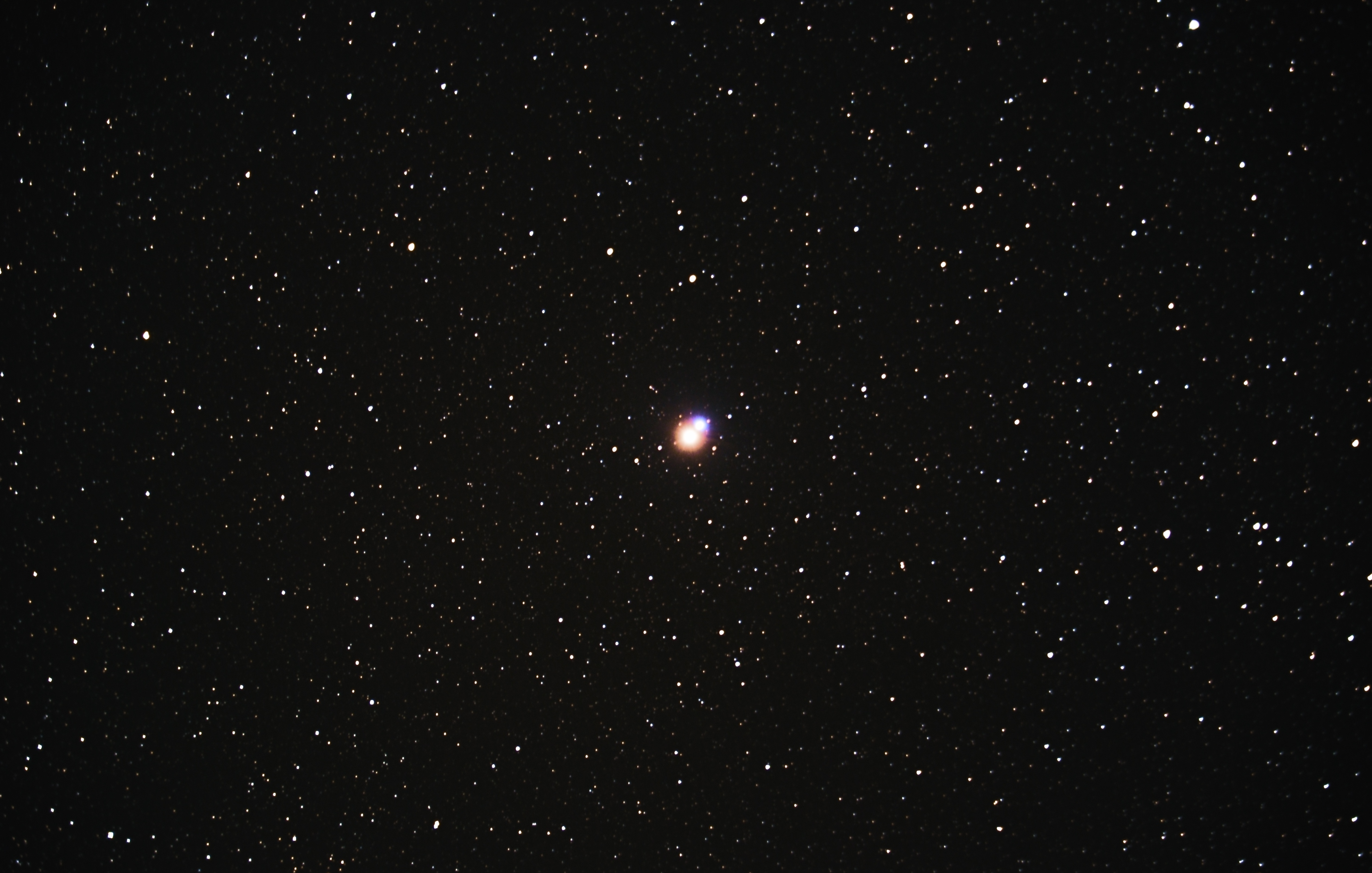

Je décide ensuite de viser un duo que j'adore : Albiréo ! 50 poses de 30s plus loin, un coup de dss et de photoshop pour arriver à cela :

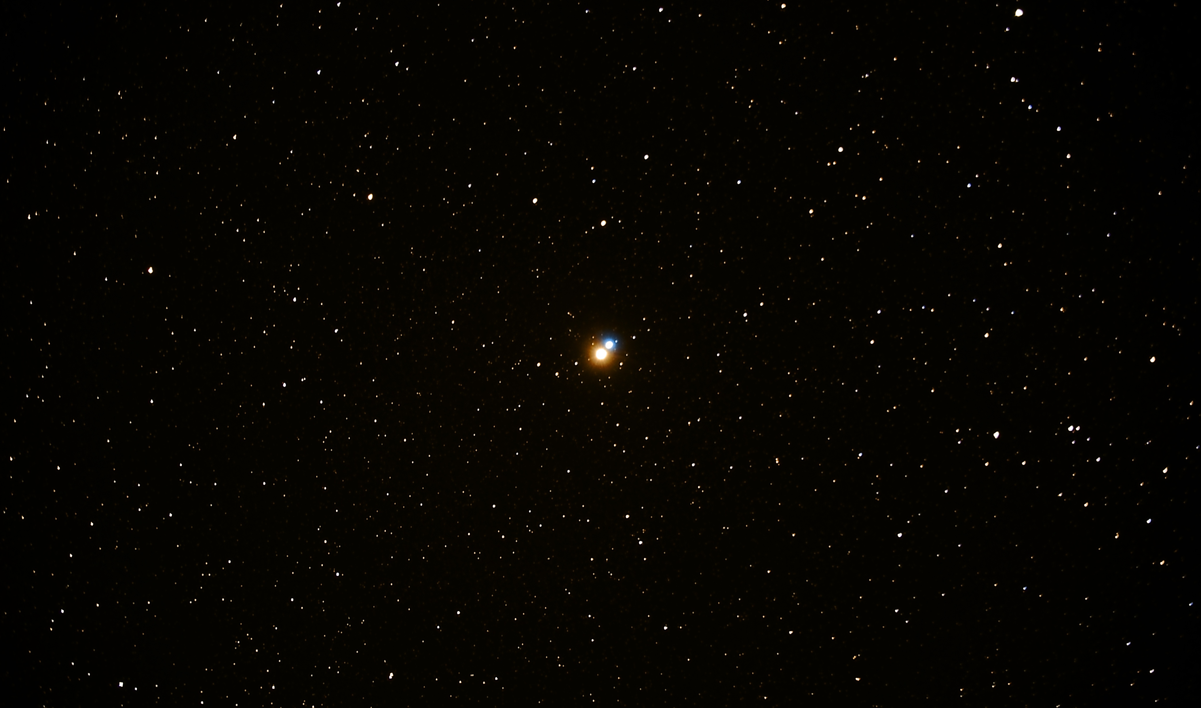

en rééquilibrant les couleurs dans DSS et en augmentant la saturation avant de toucher à photoshop, j'ai obtenu ça :
Vous pensez que quelle version est la mieux ?

Pour la photo de M101, je vois des halos autour des étoiles qui devraient être dues aux conditions climatiques (humidité de l'atmosphère). De plus, M101 est une galaxie très peu contrastée (Ce n'est peut-être pas l'objet le plus gratifiant pour des premiers essais) mais tu arrives quand même à avoir des détails intéressants.
Pour Albiréo, pas de problème de halos, mais tu as du coma très marqué en haut à droite (comme tu as décalé ton centre optique en bas à gauche). Le défaut de coma est très marqué pour un télescope Schmidt-Cassegrain. Normal donc d'en avoir, même avec un réducteur/ correcteur.
Pour centaines étoiles, en bas à droite par exemple, on voit un problème d'alignement des photos dans ta stack, qui peut venir d'un problème de paramétrage de ton logiciel mais surtout d'un manque de tri de tes photos à empiler. Au vu de ce que tu nous dis sur les dérives, visibles déjà au live view, je pense que tu devrais supprimer beaucoup de photos brutes de 30s avant empilement.
Enfin, la première version permet de bien voir les deux composantes et je la préfère donc :rolleyes:
