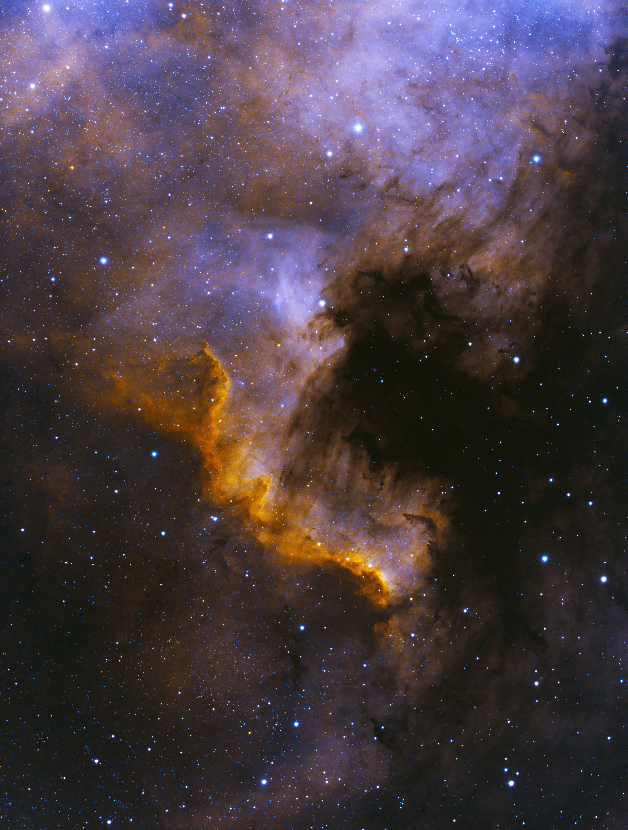

Et voilà:
infos:
- Date: 20 Octobre 2017 au 21 Octobre 2017
- Heure: 23h=>02h30
- 266x30 sec
- 30x Darks/Flats/Offsets
- ISO 1600
- Orion 150/750
- EQ5 Goto
- EOS 1200D (non défiltré)
- Correcteur de coma Baader MPCC Mark III
- DeepSkyStacker
MobY

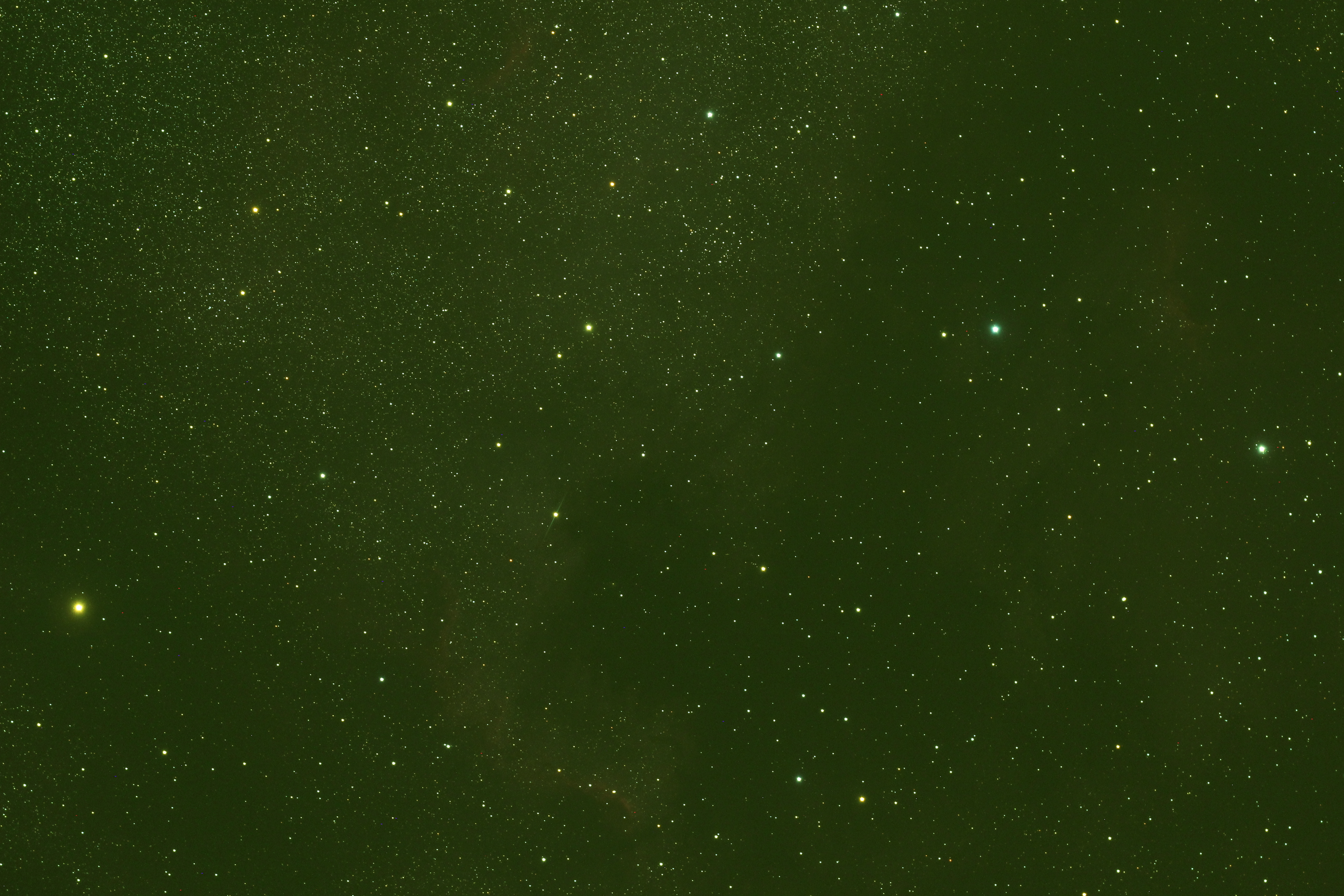

Il s'agit en fait d'un astram ayant fait une serie de poses (24x300sec) sur NGC 7000 ou apparaît un artefact de la forme d'une aigrette sur une seule étoile, alors que les prises étaient faite avec un lunette.
Brute:
A ce jour la question reste entière...:?:
Donc, qu'en pensez vous?
Moby
Modifié par MobY
Pour plus d'infos:
Date: Nuit du 17/18 Octobre 2017 entre 23h00 et 01H30 Heure française.
Setup:
- Lunette 65/420 TSApo avec DO TSOAG11 de Pierro-astro et APN Canon 600D astrodon
montée sur N-EQ6 Evolution.
acquisition avec APT
poses de 300/s à 800ISO

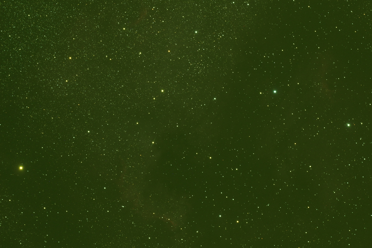

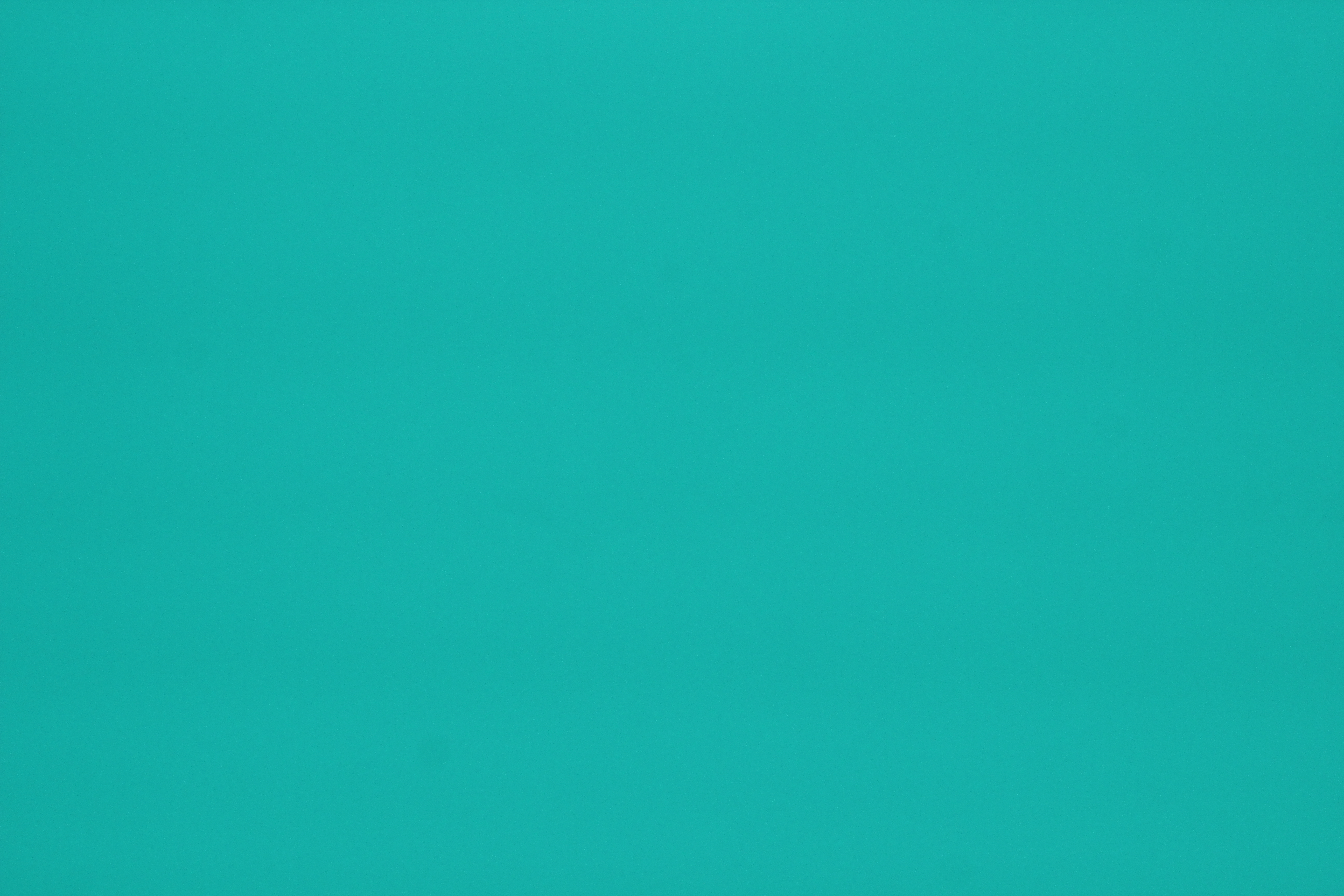

Un Flat:
Une brute (full) :
MobY
Modifié par MobY

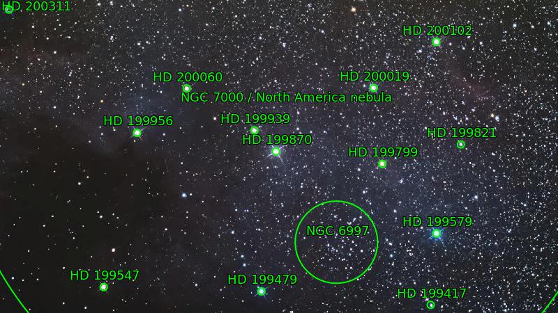

Alors,
l'artefact en question se situe sur l'étoile hd 199956.
Pour ma part, je fait juste l’intermédiaire entre la communautés de Webastro et François Meyer de l'observatoire de Besançon et L"astram ayant fait cette observation.
Mr Meyer étant en déplacement et Mr Mouette n'étant pas familier du Forum, bien que inscrit, je ne fait que le relais.
Modifié par MobY

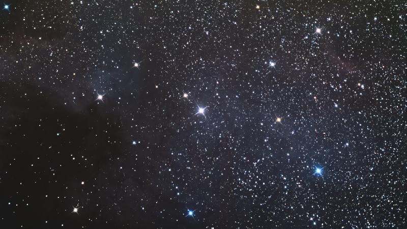

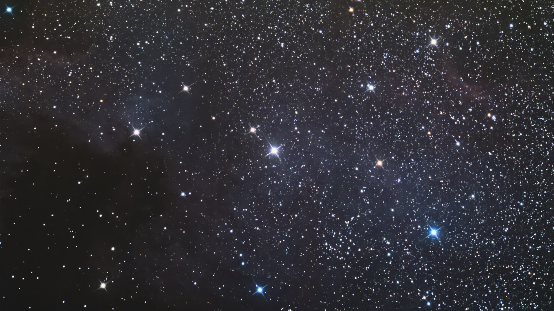

  Idir a dit :
Exemple d'une aigrette que sur une etoile et pas des plus brillante !
il faut regarder l’étoile jaune tout en haut et au milieu du bord.
Pourquoi cella et pas les autres ...j'en sais rien !
http://www.webastro.net/forum/showthread.php?t=150495&highlight=colmic&page=3
Ca c'est dans les coins, la plupart on ca, je pense que ca vient de l'applanatisseur, ou si c'est pris avec un Nikon 36x24, je pense que la bague Nikon est un peu étroite pour ce format, mais je ne suis pas sur que ca vient de là...
En tout cas, j'ai la même chose sur toutes mes lunettes / Nikon D810a.
Au milieu de l'image, ca peut être un autre soucis optique, je suis curieux d'entendre plus d'avis, et de voir plus d'images récente sur NGC7000...
