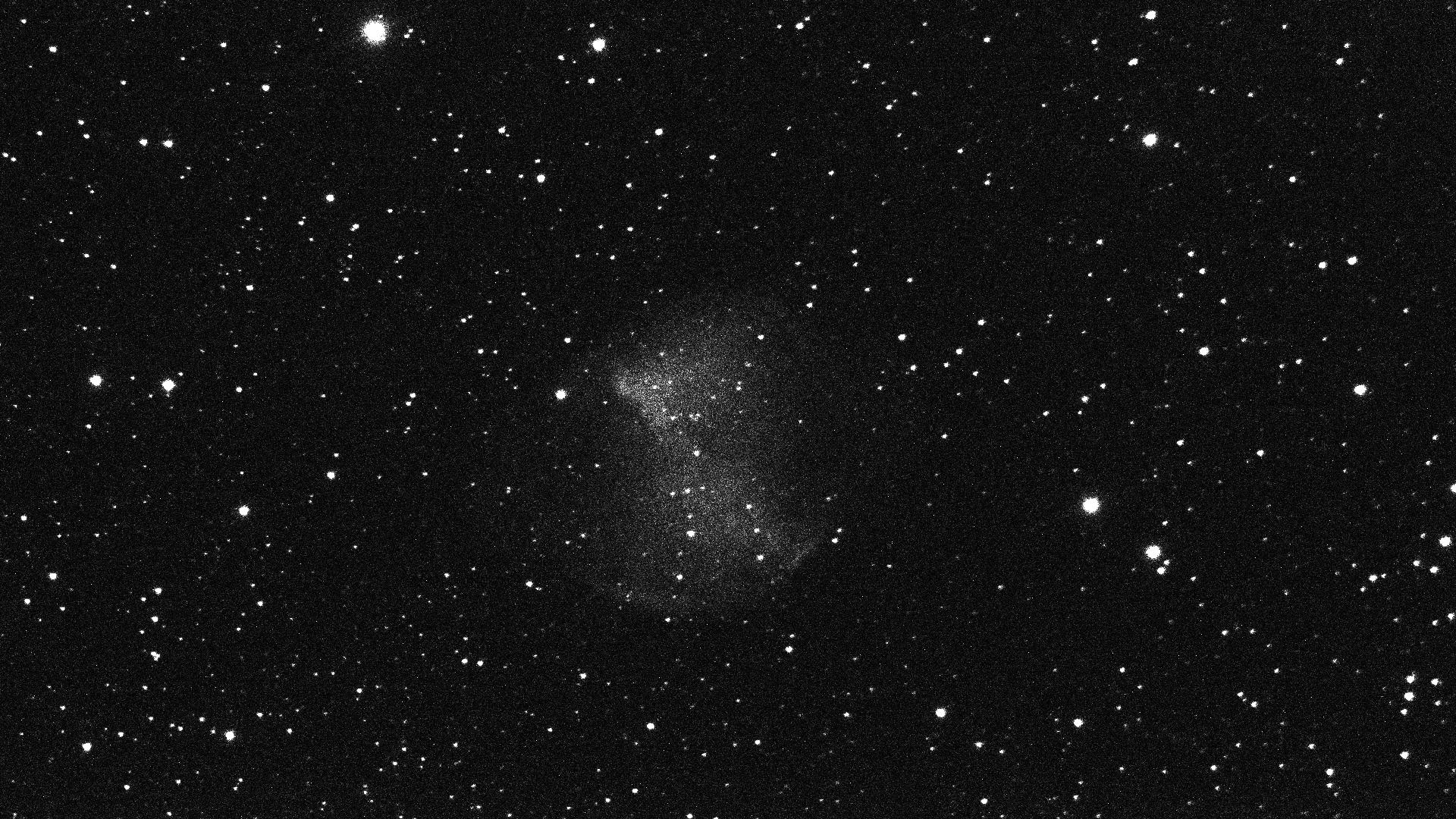

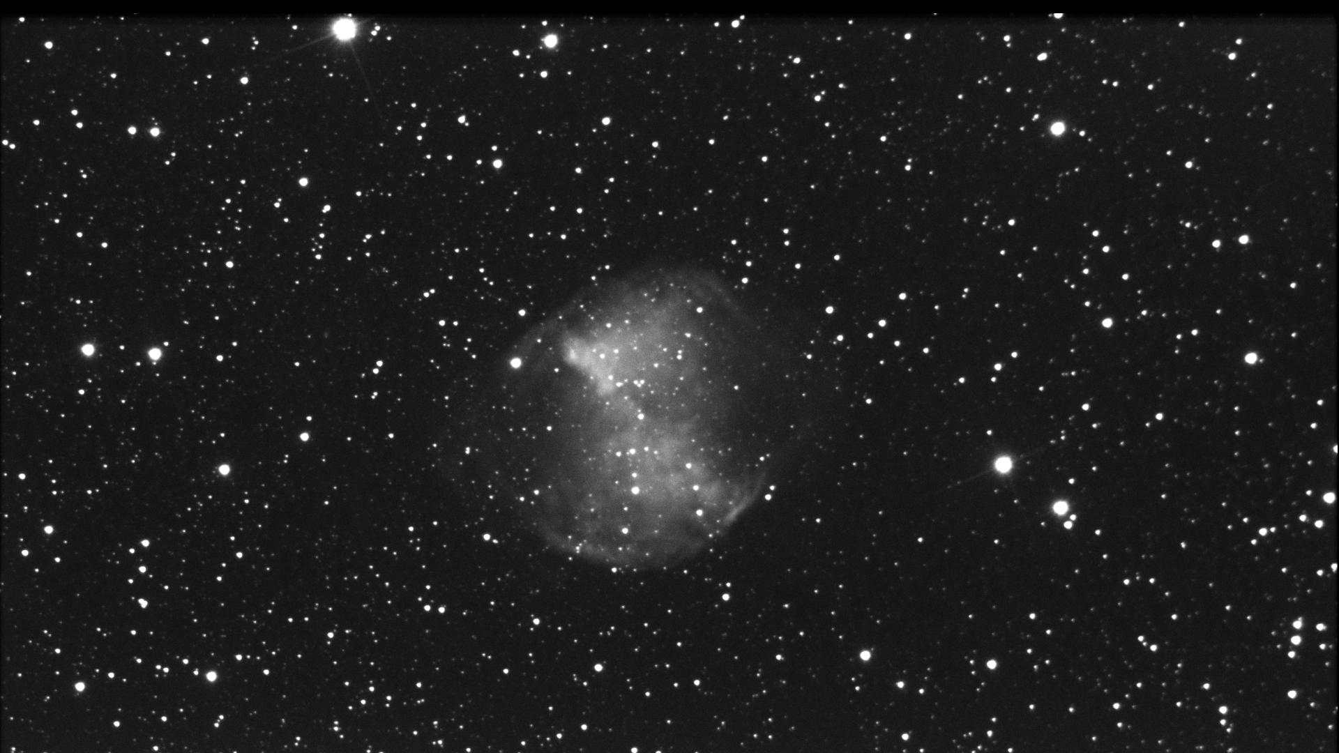

En attendant, voici un petit exemple pris avec ma cam en poses de 2s sous un bon ciel.
Une brute ( 2s donc ) :
Un stack de 10 images ( donc correspondant à 20s totales, soit ta pose unitaire postée au dessus ) :
60 images, soit 2 minutes :
et enfin 200 images, soit exactement le même temps de pose que ton stack au dessus :
J'ai simplement fait un alignement et une addition, pas de prétraitement. Donc c'est tout à fait faisable en temps réel avec le logiciel approprié ( Sharpcap ? ) même si je n'y connais pas grand chose...
D'ailleurs, je sais qu'il peutmême soustraire des darks en temps réel.
Pour finir, léger ajustement du contraste, mais c'est pareil, c'est faisable avec sharpcap en temps réel.
Et c'est fait au 150/750.
Bien évidemment, le monochrome donne un avantage de sensibilité par rapport à l'imx224, mais c'est compensé par un bruit de lecture encore plus faible et des pixels légèrement plus gros.
Romain

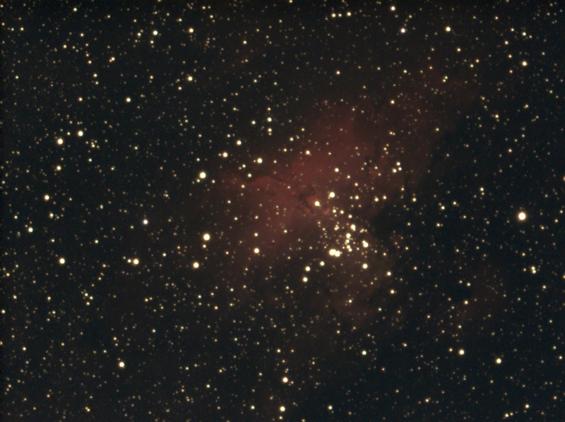

Pour finir un ptit image :)
Une petit M16 de 20x15s avec une lunette de 115, le temps d'une observation ;):)
