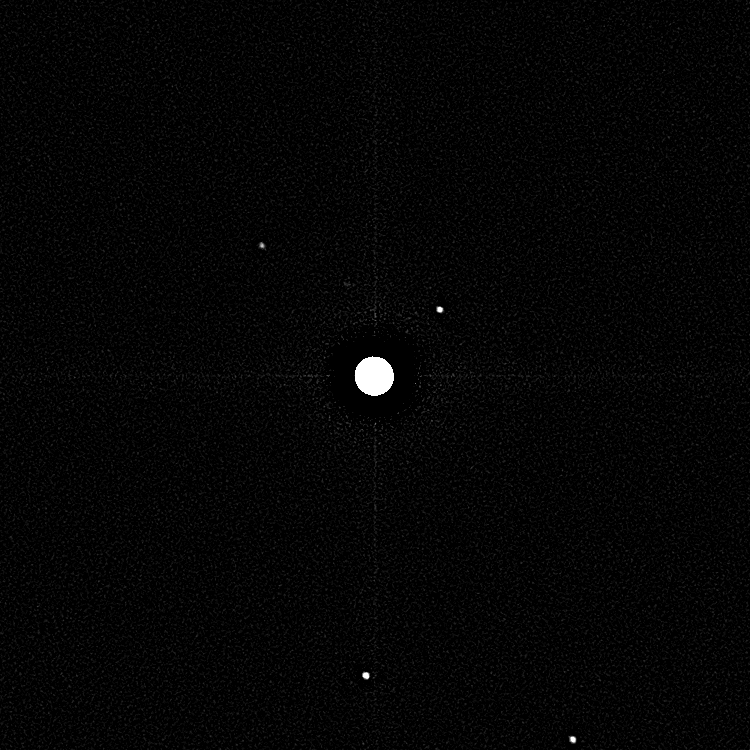

Je commence à faire des images avec un Flextube 305 Skywatcher Goto, qui fonctionne comme vous le savez avec une motorisation altaz. Voici un petit test sur Uranus de la dérotation altazimuthale dans WinJupos, qui fonctionne tellement bien que non seulement on récupère des lunes rondes, mais on voit aussi les aigrettes de diffusion de l'araignée du secondaire...
La durée de la vidéo est de seulement 15 mn. La planète avait passé le méridien depuis une heure :
Oui à conditions de soigner le réglage et le suivi du goto.
Pour la dérotation de champ par contre, WinJupos ne fonctionnera pas sur le ciel profond. Par contre, il y a également une fonctionnalité expérimentale de dérotation altaz dans Autostakkert qui mériterait d'être testée, et là elle fonctionnera quel que soit l'objet photographié.
