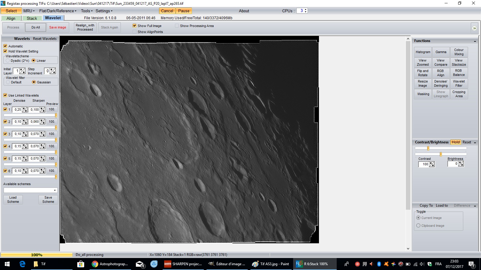

Pour les plus impatients, une prise de vue avec le C8 et la Barlow 2x.
Pour commencer, le Tif issu de AS3: 200 images retenues sur 1000, Noise level 7, AP size 80:
38014228495_f4ed18a59f_o.jpgTif AS3 by sebseacteam, sur Flickr

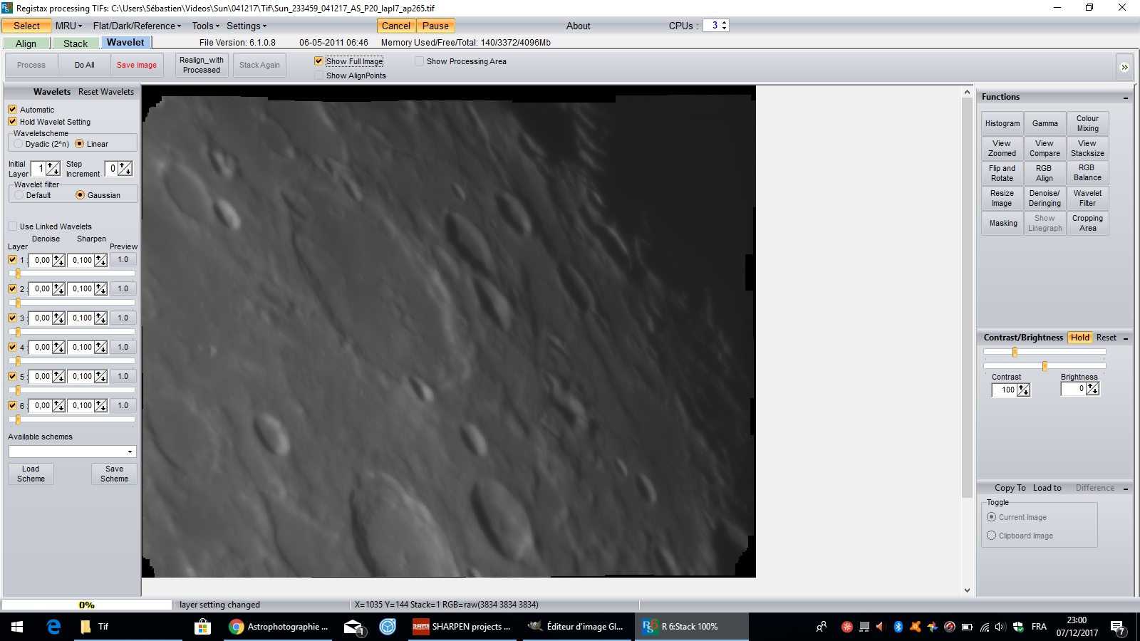

Ensuite ondelettes via Registax 6:
38014229925_09210002cb_o.jpgR6 by sebseacteam, sur Flickr

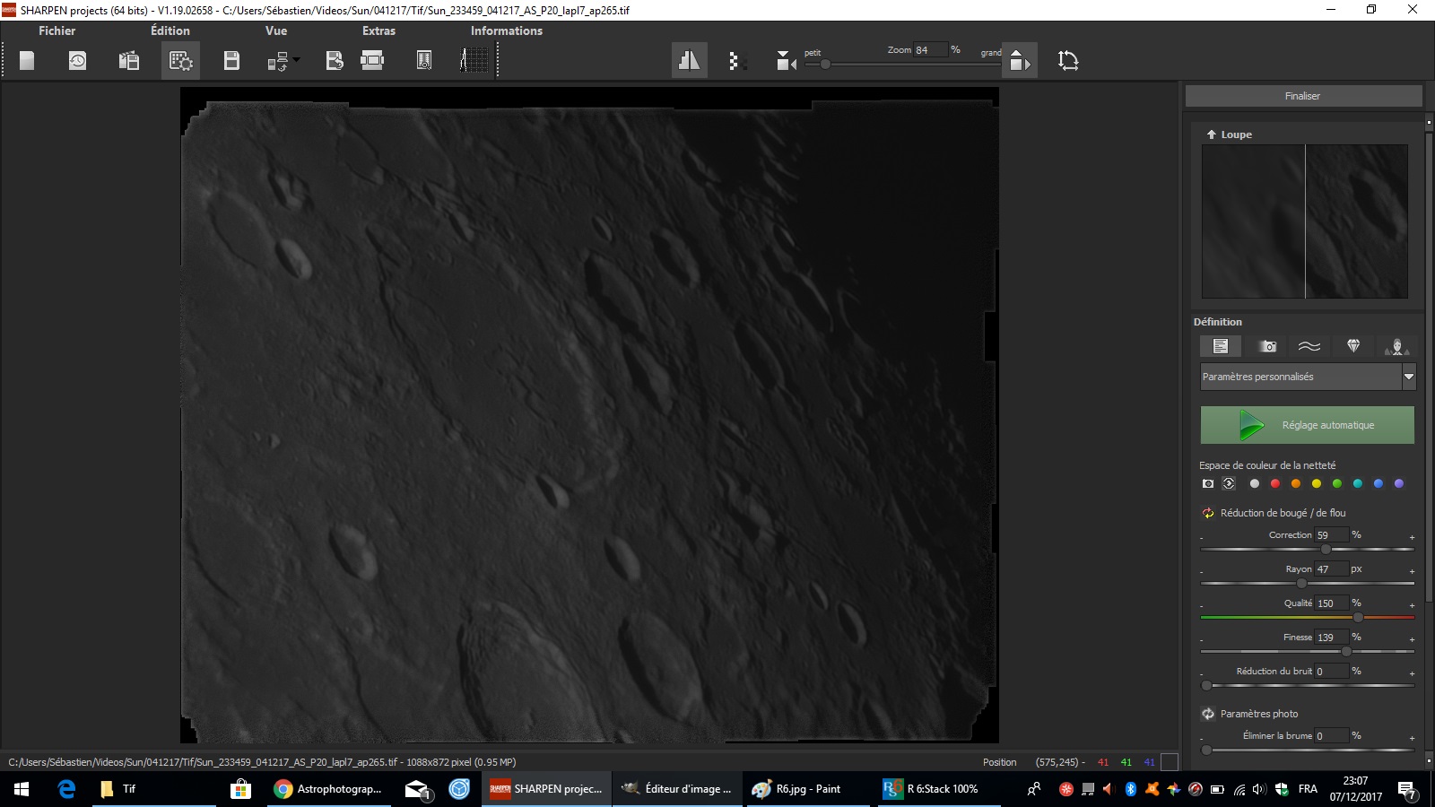

Le même Tif traité via Ashampoo Sharpen:
24036012587_8b2a1a146a_o.jpgsharpen by sebseacteam, sur Flickr
Image finale sortie de Gimp:
25029198508_2fe8349f94_o.jpgLune 04-12-2017 Celestron C8 Barlow 2x by sebseacteam, sur Flickr

J'ai testé Ashampoo Sharpen et je ne suis pas très convaincu par ce programme.
Avantage, il est très rapide.
Inconvénient, il génère beaucoup de grain.
Le filtre netteté optimisé de Photoshop produit le même genre de résultat.

Pour le programme Sharpen, je suis bien surpris par le résultat obtenu sur un tif issu de As3.
Pas essayé sur une image finale, que ce soit astro ou de jour, genre paysage ou portrait.
Je trouve la gestion du bruit bien contenue, par rapport à R6.
Peut être l'effet "nouveauté" qui veut ça 😊

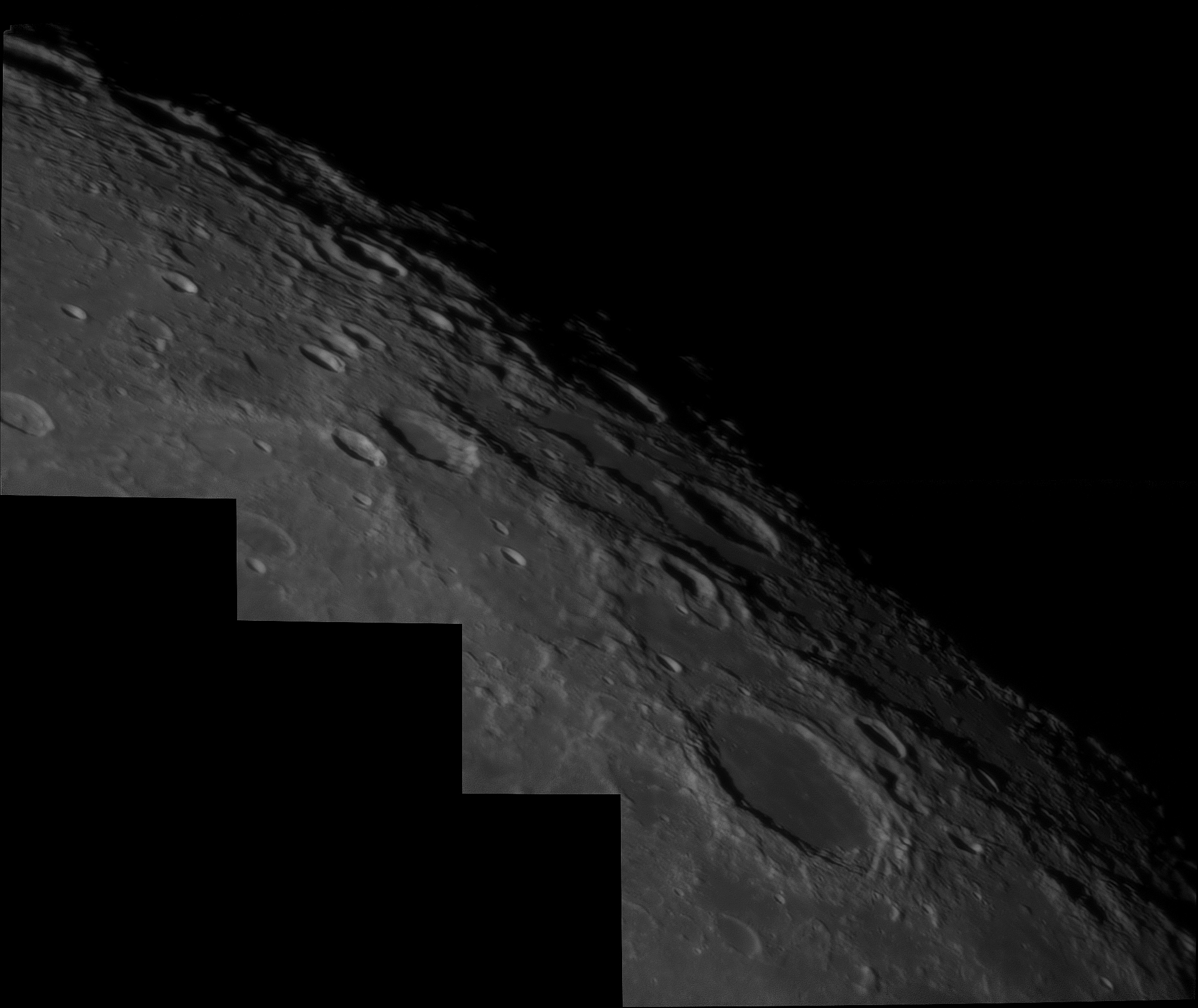

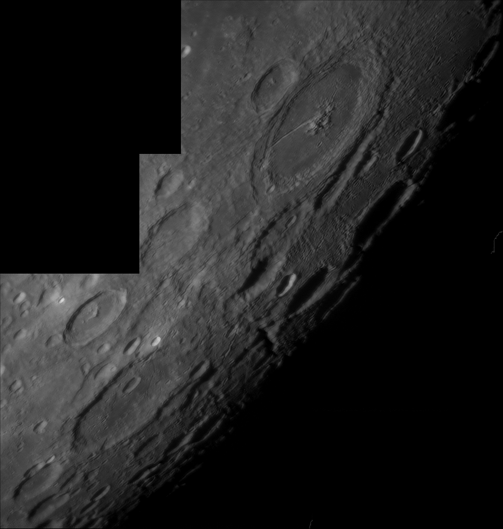

38046960135_ac784086eb_o.jpgLune 04-12-2017 C8+QHYL-IIm + barlow 2x + Ircut + Rouge 23A by sebseacteam, sur Flickr

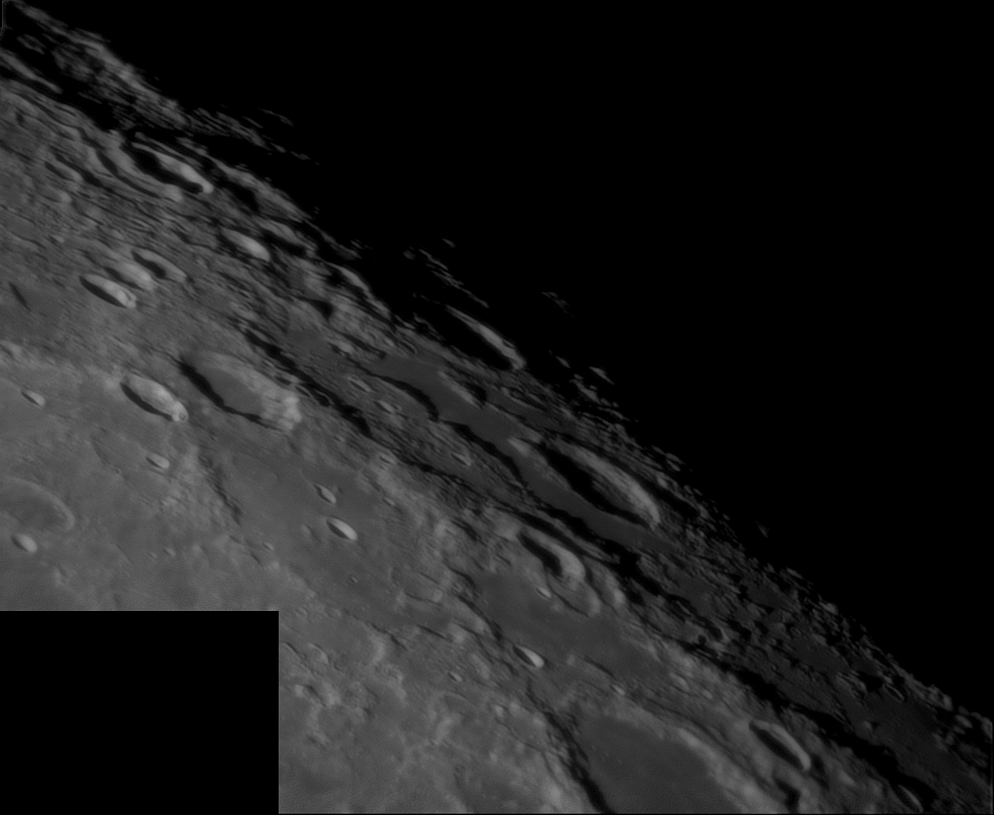

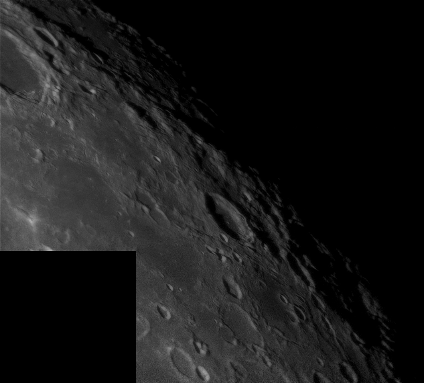

27156210939_784a49f8b0_o.jpgLune 04-12-2017 C8+QHYL-IIm + barlow 2x + Ircut + Rouge 23A by sebseacteam, sur Flickr

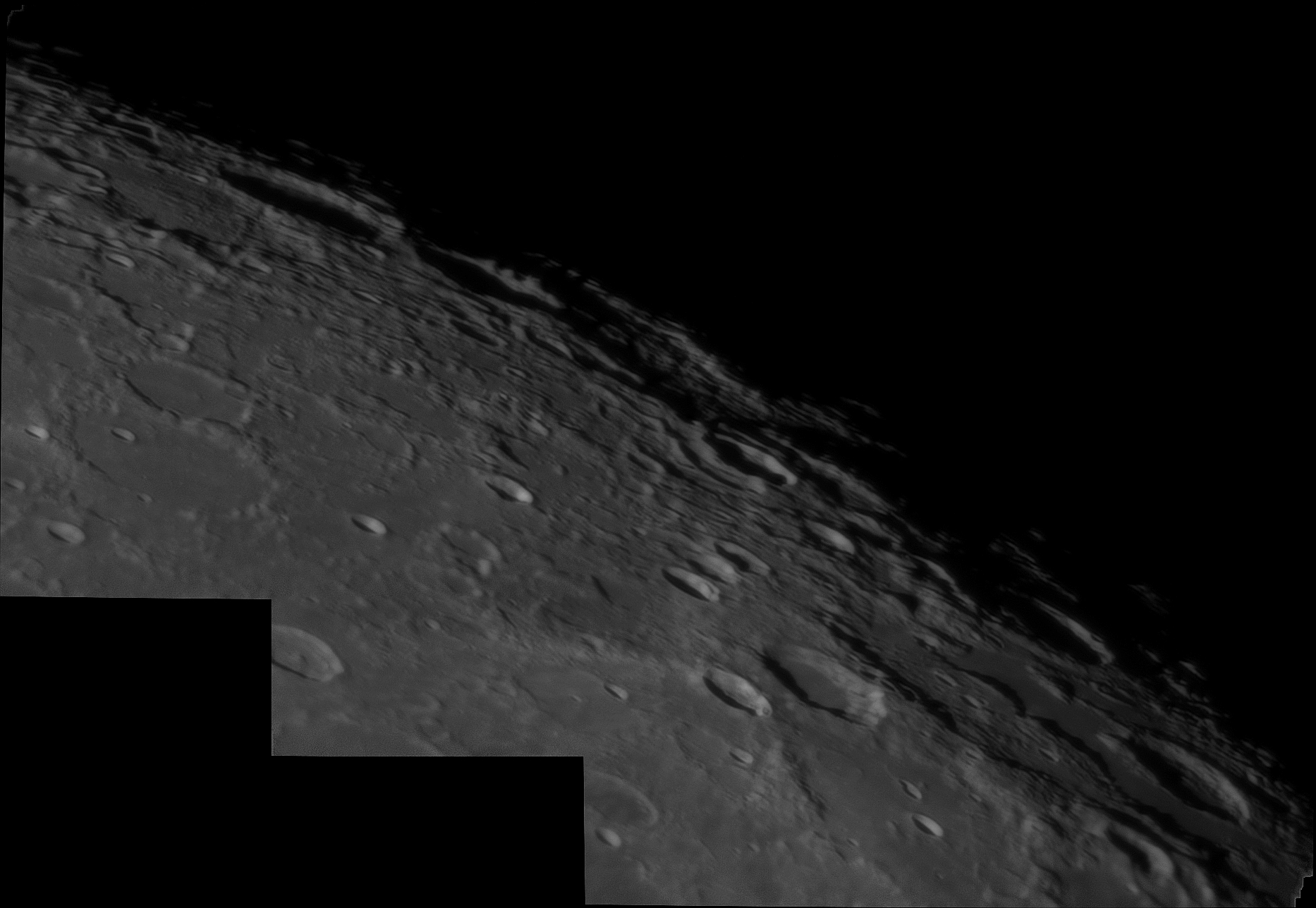

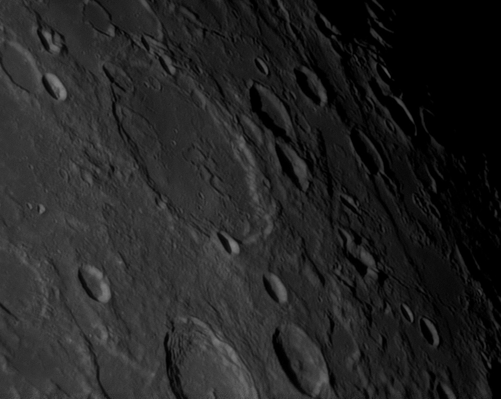

38046966575_367f100217_o.jpgLune 04-12-2017 C8+QHYL-IIm + barlow 2x + Ircut + Rouge 23A by sebseacteam, sur Flickr

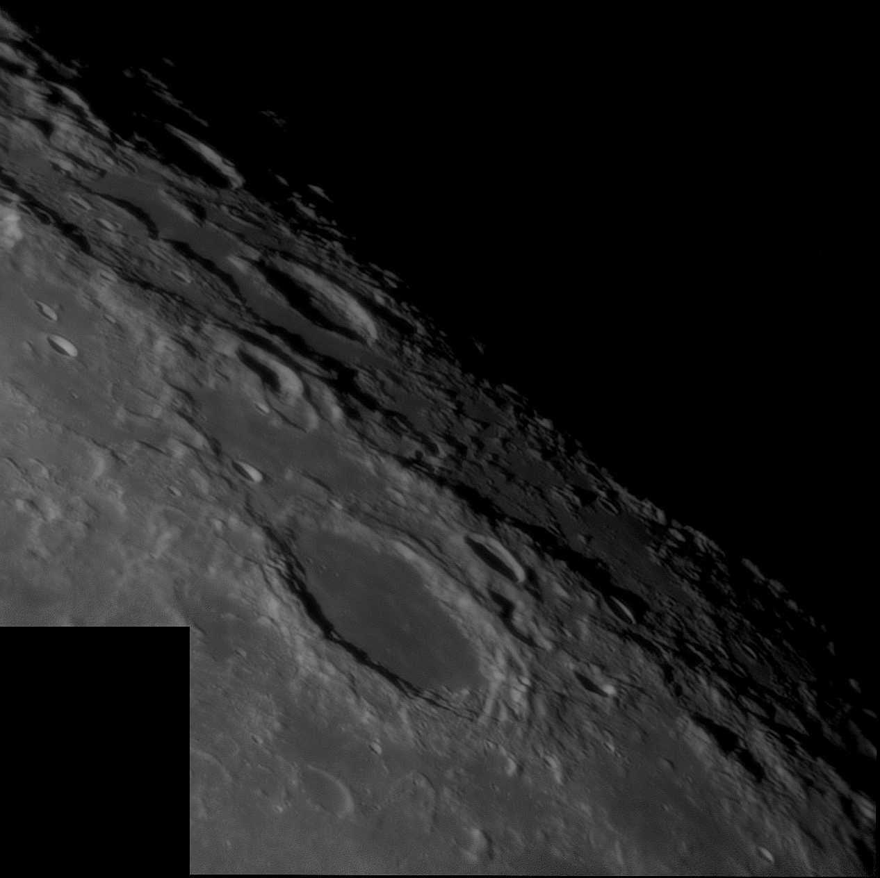

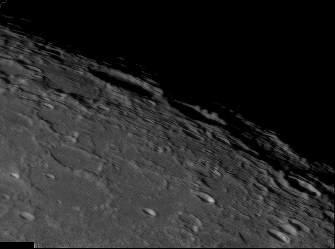

27156217009_024cf3ee94_o.jpgLune 04-12-2017 C8+QHYL-IIm + barlow 2x + Ircut + Rouge 23A by sebseacteam, sur Flickr
Et voilà, The End
Merci d'être descendu jusque là ;)
A bientôt....:p
Bravo très belle série, la résolution et très bonne pour cette suite.

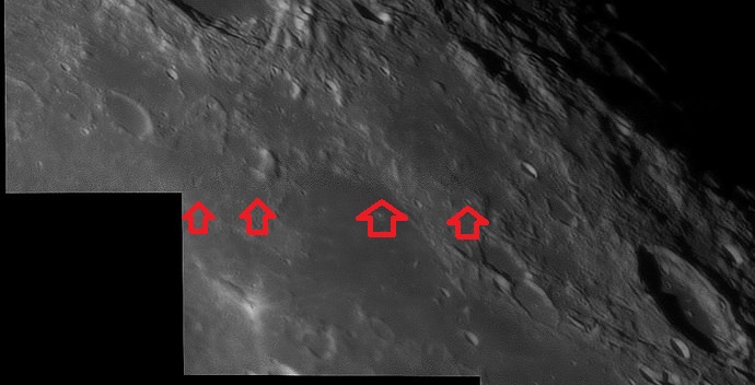

Par contre, si je peux te donner un conseil, pour parfaire tes mosaïques il faut absolument que sous AS!2 (ou 3) tu coches l'option crop dans stack size, sinon tu vas te retrouver avec des bords d'image pas propres (bandeaux bruités sur la bordure des images). On n'y fait pas trop attention sur une image unique mais lorsque tu as des mosaïques, elle sont traversées par ce défaut et cela se voit.
J'ai déjà fait cette erreur dans le passé, TL m'en avait fait la remarque ! :)
Modifié par wilexpel
Merci Will pour les conseils.
C'est vrai que je pense rarement à cocher cette option.
Ça se voit en effet sur certains plan.
Pas eu le courage de corriger je l'avoue...
