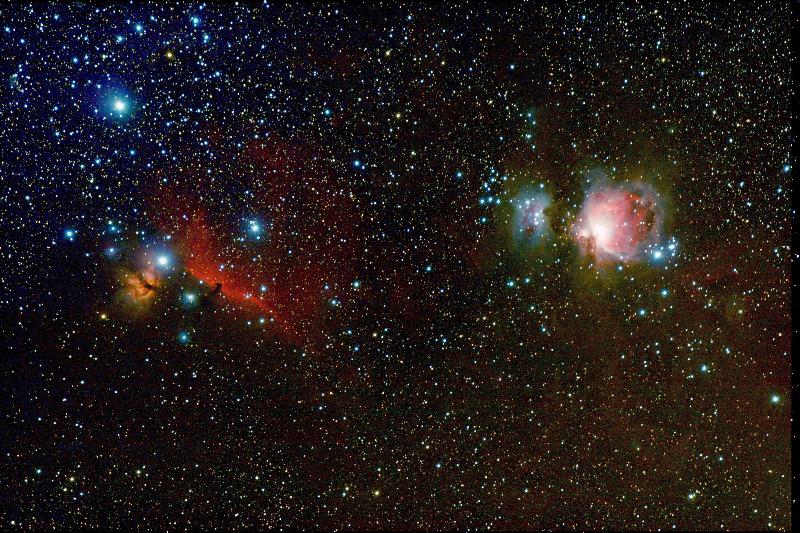

Une petite image pour reprendre la main depuis le temps que je n'en avais pas fait.
J'ai laissé tombé mon Newton Skywatcher de 200 F/4 pour un objectif canon du commerce.
Focale 200 mm ouvert à 4
La monture EQ6 a été remplacée par une Star Adventurer, beaucoup beaucoup plus légére.
En nomade toujours, c'est bien plus facile
Dans la méme séance j'ai fait aussi le coeur et l'ame que je met également dans la galerie
Bon ciel à tous
Alain
Donc si je comprends bien, tu as troqué un 200 à F4 contre un 200 à F4 ;)
Jolie photo !
Le 70/200 F4 est nettement moins chère que la version 2,8 mais la qualité optique est aussi nettement moins bonne, même si cela reste un bon objectif.
Ton 300 F4 est bien meilleur.
Tu as de drôles de lignes sur le côté droit bas, ce serait surprenant qu'il s'agisse d'une escadrille de satellites.

Pour Davidastro, en bas coté droit, ce sont des nébulosités rouges, certainement de l'hydrogéne, qui relient M42 à la boucle de Barnard qui passe tout prés.
J'avais bien des traits sur les brutes, mais ils étaient à gauche, vers le cheval; c'était des géostationnaires. Ils ont été effacés à l'empilement (IRIS sygma clipping).
Vu ma latitude de 45°, ils se situent environ 6° sous l'équateur céleste, soit un peu en dessous d'Alnitak, l'équateur passant juste au dessus de Mintaka.

Je suis celui qui sait tout ! ;)
Tu as juste écrit que dans la même séance tu as fait aussi le cœur et l’âme et que tu l'a mis également dans la galerie. Je suis donc allé faire un tour dans la galerie et constaté que les photos faites avec le 300 F4 avaient des étoiles bien meilleures (surtout dans les angles) que celles faites avec le 70-200 F4.

Pour les trainées à droite sous M42, tu avais raison, je ne les avais pas vues. Aprés examen des brutes, ce sont des restes de géostationnaires qui n'ont pas été totalement éliminées par Iris.
Il y en avait également sous le cheval, qui ont presque disparues.
J'ai retraité un peu cette image car j'avais un ciel trop noir qui me bouffait des nébulosités, elle est logiquement plus bruitée, mais par contre plus compléte du point de vue astro.
J'aurais du faire plus de poses, 28 mn c'est peu...

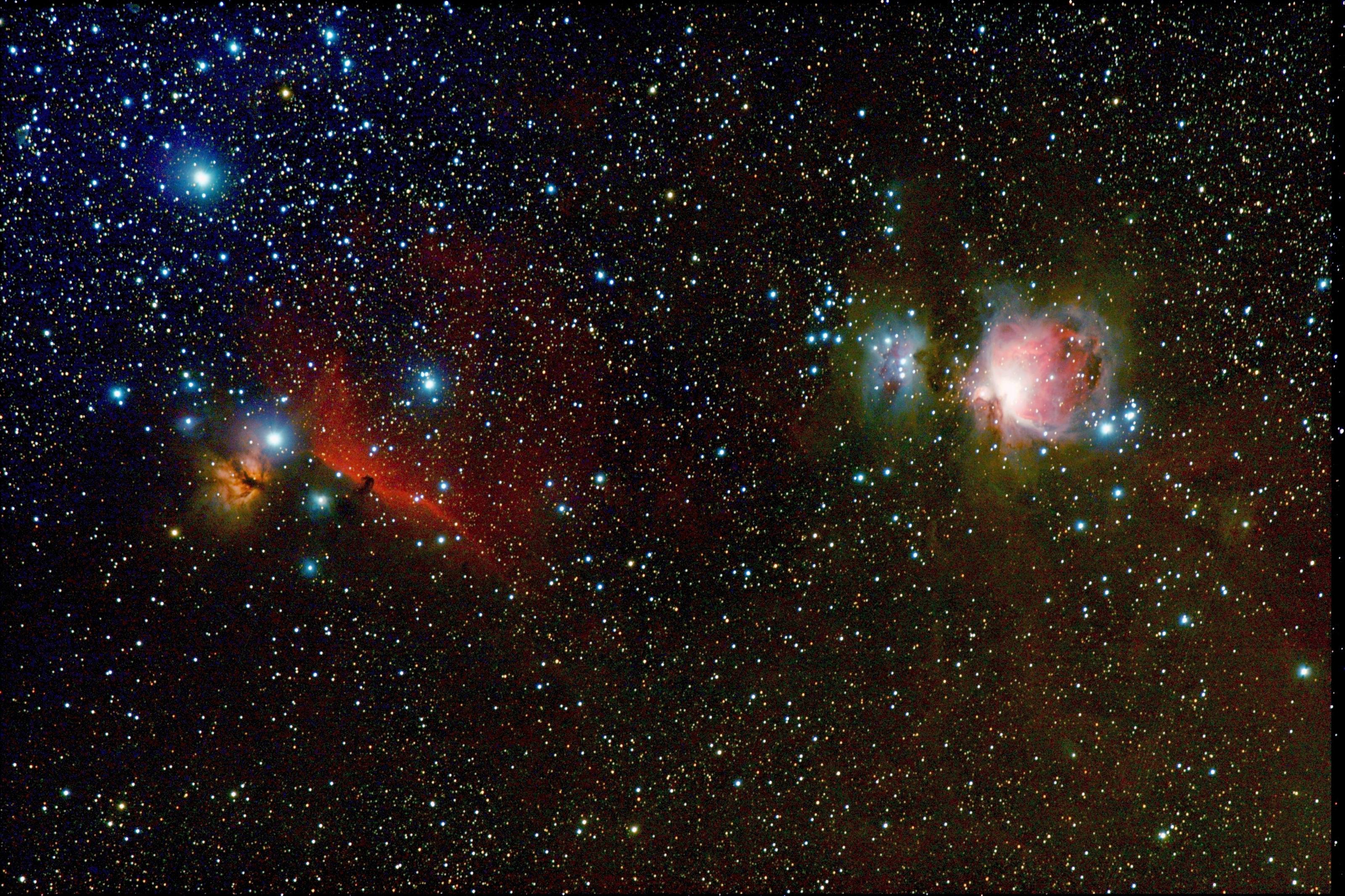

Je la joins ci dessous. En fait c'était pour tester ma nouvelle monture Star Adventurer que j'utilisais pour la 1ére fois, et ma priorité était de voir la qualité du suivi. A cet effet j'avais fait de mon mieux pour la mise en station. Voilà !

Celle sous le cheval, comme elle était seule, je la comprenais, mais j'étais plus gêné par les quatre bien parallèles d'en bas à droite.
Avec ce nouveau traitement, tu gagnes en luminosité et en netteté, mais effectivement beaucoup en bruit. 28 minutes, même à F4 ce n'est pas beaucoup.
C'est quoi l'apn utilisé et est-ce qu'il est défitré ?
Dommage d'avoir autant de signal et de le faire disparaitre avec des fonds de ciel beaucoup trop noirs. Tu as un très bon équipement surtout ton 300 mais je pense que tu devrais suivre un stage de Nicolas Outters sur le traitement d'image.
Modifié par FranckiM06
Et bien pour 28mn de pose, c'est un super résultat. Ah oui ! Bravo. :pou:
Pour le ciel trop noir, ça c'est ton petit défaut hein... Mais si tu y allais plus cool avec les manettes surtout avec le "contraste", "saturation", enfin, si tu ne demandais pas plus à ton image que ce qu'elle ne peut que te donner. Tu y arriverais super ! ;)
Encore bravo à toi pour ce super résultat. :)
L'APN est un EOS 1000D, défiltré par Pierro Astro.
Pour ce qui est du fond de ciel, j'ai refait le traitement afin de faire plus ressortir les nébulosités - La premiére photo était effectivement un massacre.
Mais j'ai un probléme car mon écran est trés mal calibré, et aucune idée de ce que ça peut donner ailleurs...
Pour le bruit, aucun traitement n'étant efficace sans créer des artéfacts, seul l'allongement des poses permet d'augmenter le RSB.... ce qui facilite ensuite les traitements.

Tiens, cadeau : http://www.photographe-de-mode.com/calibration-ecran.htm Bien que je sais que tu connais déjà... ;)
Je suis un peu de ton avis pour la calibration de ton écran. Tu as pas la possibilité de regarder ton image sur un autre ordinateur ? Ça serait pas mal pour te rendre compte, non ?

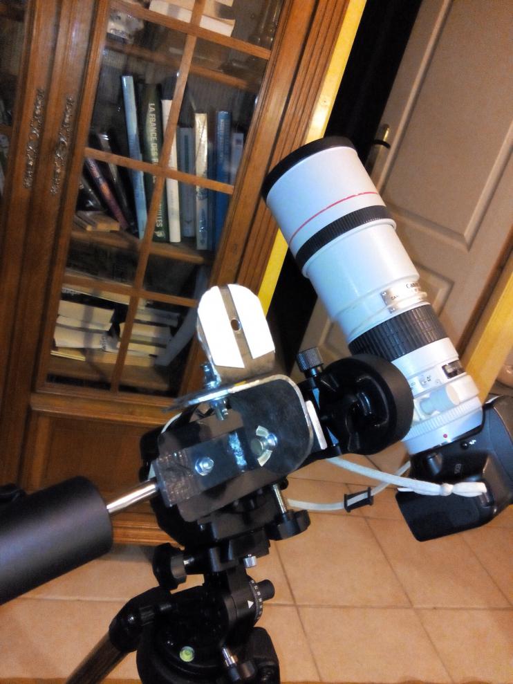

Bonjour alain
Est ce que tu aurais une photo de ton set up ?
J'ai la même config que toi et je voulais voir comment tu fixes le 300 sur la SA
Voila la photo, mais ne tiens pas compte de la vilaine piéce en tole pliée.
C'est l'équivalent d'une rotule pour fixation directement par l'APN

Oui tu as le collier qui va bien
sûr le 300
J'ai des anneaux de serrage fixes sur une
Queue d arronde
