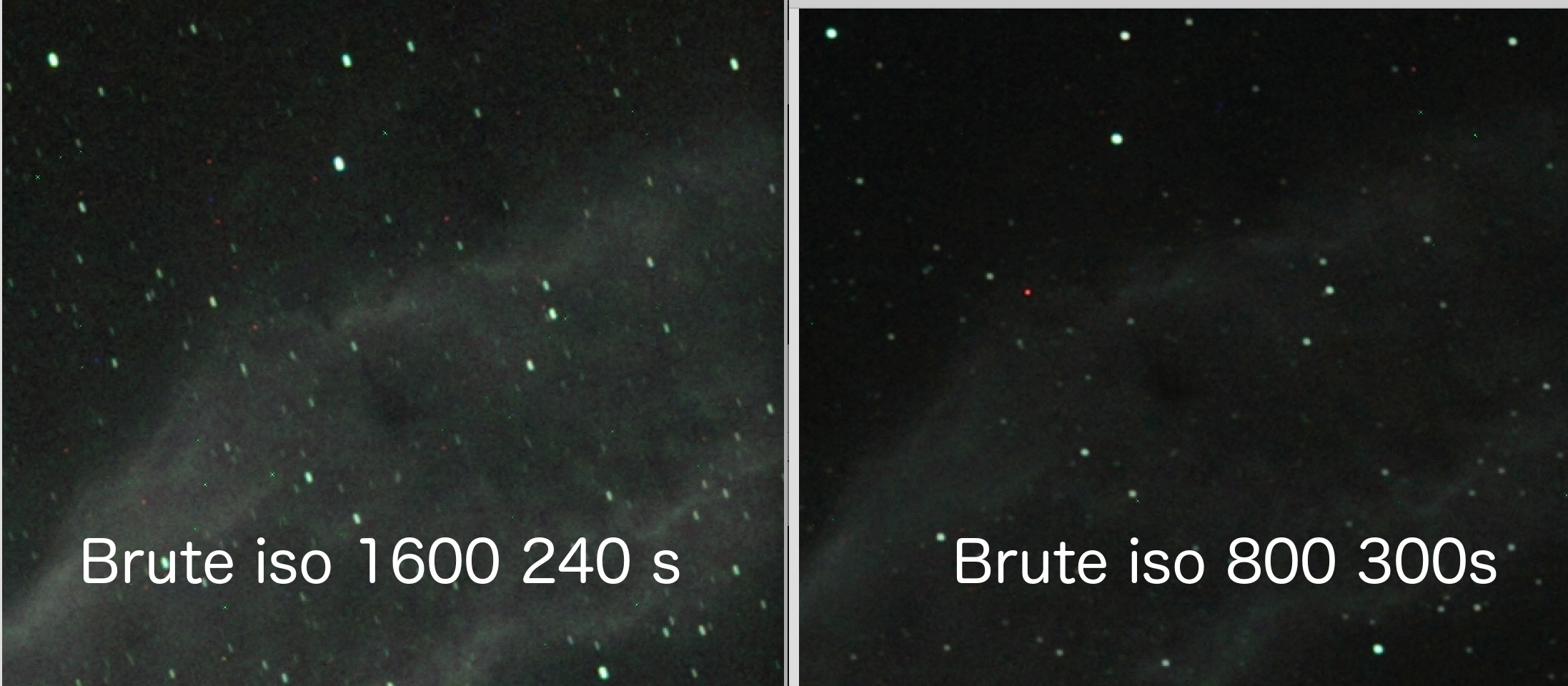

Hier miracle, il y avait un p'tit trou dans les nuages et j'en ai profite pour continuer la Californie. En general, je garde la meme cible plusieurs fois de suite comme ca la tete de la monture est deja regle pour la latitude, reste plus qu'a tourner pour trouver l'object de ses desirs. :wub: Non ma femme ne fait pas d'avion. !oops!
L'intermede a ete bref. Je n'ai pu faire qu'une heure d'image. Mais bon faut aussi dormir des fois et puis la neige et le froid... Le focus ayant ete deregle, je l'ai refais avec le filtre Ha dessus. Pas la peine d'essayer au liveview ni meme a l'ordi, faut poser. Donc des poses de 4 a 5 s a 6400 iso. Quand j'ai eu quelque chose de pas trop mal en un douzaine d'essais, je suis passe au test du suivi. J'ai lance 5 min vu que je pensais avoir pas trop mal regle la monture avant et surtout apres avoir monte l'APN et le cadrage. Je me suis dit "mon gars, redescend a 800 iso, ton boitier te le rendra".
Et a posteriori, au moins au niveau d'une brute, la comparaison entre mes 2 nuits est interessante (faut cliquer sur l'image pour voir a 100%):
La 2eme nuit, le focus est un poil moins bon mais question suivi, y a pas photo. J'aurais meme pu monter a 6 minutes peut-etre surtout qu'apres, je passe en bin 2 sous DSS. J'ai pas encore traite mais je suis curieux de voir la difference entre les 2.

Sinon pour en revenir a ma comparaison 4 min et 5 min. C'est un peu fausse car c'est la pire (la 1ere) de mes poses en 4 min. Peut-etre que je bouge un peu au debut. Mais de toute facon, la 2eme nuit la MES etait quand meme mieux.
