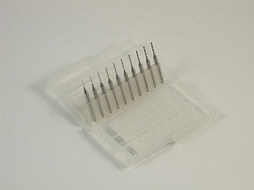

A propos de perçage y a plus fin qu'un mètre :be:
https://www.amazon.fr/10-pi%C3%A8ces-carbure-Micro-Forets/dp/B00C3YD1HK
j'ai eu des forets de 1 ml quand j'officiais en chauffage central! à BX il y a des murs très épais :o
merci pour le lien des micro-forets, je vais d'abord faire l'essai avec le trou de 1mm dés qu'une étoile se pointe à l'horizon
Bien mettre un tôle d'alu lors du perçage sinon la sortie du trou formera comme un entonnoir !
Et comme la surface doit être bien plane pour le guidage ...
Bien entendu on peut faire plus petit avec des plus petits forets ! Mais résisteront ils au perçage du DD ?
