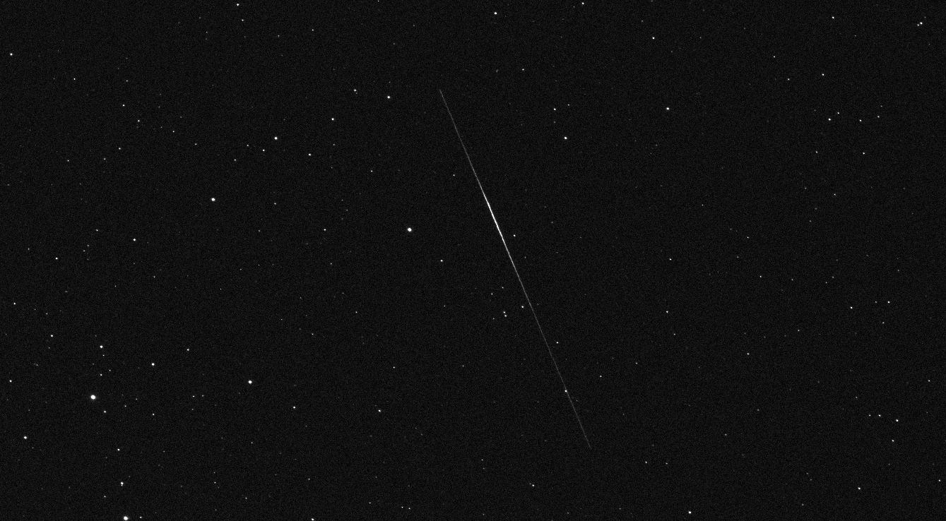

Une image prise lors du réglage de la map : pose de 2 sec à la fsq85 et la st8300 en bin1
Image recadrée : la trainée fait un peu moins de 30' de long, soit la lune.
Faite le 16 décembre à 19h mais je ne me souviens plus dans quelle direction.
Pose beaucoup trop courte pour que ce soit un satellite iridium ou autre
Alors un bolide ? Même là, ça parait rapide puisqu'on a l’événement du début à la fin dans une fenêtre de 2 secondes.
Une autre idée ?
Un satellite artificiel peut très bien couvrir 1°/4s (l'ISS passe souvent à plus de 1°/s), donc possible que c'en soit un en rotation ou non qui t'a envoyé un petit flare au passage.
Et vu la régularité de la trace à chaque extrémité je pencherais plus pour cette hypothèse que pour bolide ou météorite. se rappeler qu'il y a de très nombreux satellites autres que les iridiums qui flarent à toutes sortes de niveaux.
Si tu retrouves l'endroit visé(par astrometry ?) et avec l'heure précise et la localisation, on peut rechercher sur calsky si il y a une correspondance.

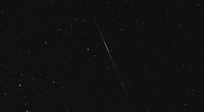

OK merci, c'est vrai que ça ressemble plus à un flare. Puisque tu confirmes que c'est compatible avec une pose de 2 sec, alors je suis d'accord.
Hélas cette image a été prise pendant que je fignolais la map, je ne me souviens plus de la localisation et je n'ai pas de soft d'astrométrie : au vu de l'image entière, ça semble bien être dans Cassiopée près de Shédar (étoile double), et l'heure précise 19H01

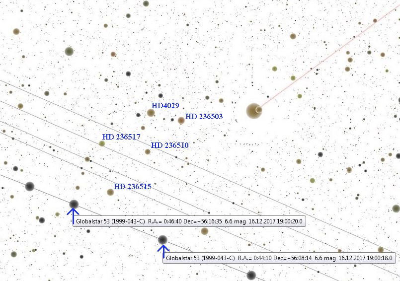

http://nova.astrometry.net/user_images/1918436#annotated
Si je reprends ta localisation visible dans ton profil, et si je prends en compte l'astrométrie que je donne précédemment et la date/heure que tu nous donne, il s'agit sans doute de GLOBALSTAR M054, un satellite artificiel qui est passé exactement à cet endroit...;)
Et au final, je me suis pris les pieds dans les unités et après revisite de ton post, je peux donc désigner le coupable ;)
On voit donc ce Globalstar 53, satellite de communication qui est donc de 19h00m18s à 19h00m20s pile à la bonne position pour produire ce petit flare bien coordonné.
J'espère que tu avais joué au loto :be:
Les quatre traces au dessus de celle du globalstar sont les satellite galileo dont je parlais au post précédent.
Il y a une confusion entre calsky et heavens above entre le globalstar 53 et le 54 ce qui explique peut-être nos réponses différentes.
Edit : et on retrouve cette confusion dans différents sites, disons donc que c'est le 1999-043C et j'ai trouvé aussi par ailleurs :
