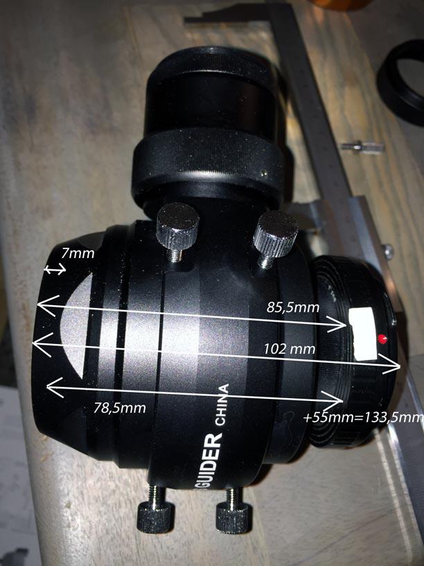

je cherche a guider mon 800 edge hd avec ma zoo ami 120mc, et mon nouveau OAG Celestron.
j'ai fait mon premier essai hier, je n'ai pas réussi a focaliser ma zwo.

Si tu n'es pas au point sur la caméra d autoguidage c est soit qu'elle ne est pas assez enfonce ds le po soit pas assez sorti.(map faite sur l apn bien sur).
La distance prisme capteur ZWO doit être un peu près égal à la distance prisme capteur apn. Ça tu peut le estimer bien au chaud chez toi.
Oui la focalisation est plus facile de jour mais pas du tout insurmontable de nuit si tu as estime la bonne distance prisme capteur ZWO.
Edit. Tu dis que sans reducteur la map sur ZWO est ok? C est ça? Tu n as pas ajouter de bague entre le do et l apn?

j'essaie d'abord sans le réducteur. J'ai mis les bagues adaptatrices comme sur la photo. J'ai essayé différentes bagues pour la zwo. Pour le canon, j'ai bien la mise au point.
Je vais essayer de mesurer la distance prisme APN dans ce cas, merci25967-1514746427.jpg25967-1514745648.jpg
J'avais la même configuration que toi, impossible de faire la map sur la 120... J'ai été obligé de prendre un caméra qui pouvait rentrer dans le PO ...
