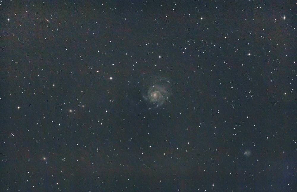

J'aimerai connaitre vos avis sur un petit soucis qui affecte toutes mes photos, j'ai zoomé sur quelques étoiles du bord d'un brut de 3 minutes sur m101 pour vous montrer ça :
J'ai pris cette photo avec un astrographe TS Optics de 6" sur une eq6 avec autoguidage et un correcteur de coma & un 1000D
J'ai tenté de colimater au mieux, mais je suis encore débutant et ne suis pas certain d'avoir tout réalisé correctement même si dans mon oeilleton takahashi tout semble parfaitement aligné.
La mise au point n'est peut-être pas idéale, mais j'ai le même effet sur a peu près toutes mes photos et je ne suis pas sur que cela provienne de la MAP, qui était quand même presque pilepoil avec le bahtinov.
Peut être cette forme de "toupie" sur les étoiles en bord de champs vous fera-t-elle penser à un défaut "classique" de collimation, ou autre ? un conseil pour une étape clef de la collimation peut-être ?
De facon générale, l'axe de ses toupies semble se croiser un peu en dessous du centre de l'image, mais ca ne m'avance pas avec mes connaissances basiques.
J'ai lu des histoires de "pinched optics" qui mettraient en cause un serrage trop fort du primaire, j'ai essayé de faire attention à ça pour cette photo...

Brut, 3 minutes à 1600 ISO averc un 1000D. Mais j'ai ce résultat quelque soit les réglages de temps ou d'ISO.
Ouvert avec photoshop ou deepskystacker ou la visionneuse windows ça ne change rien
J'ai "zoomé" dans photoshop.
D'après moi c'est vraiment un problème "optique" que je peux résoudre.
Mon plan pour l'instant : essayer de mieux faire la mise au point. Puis refaire une collimation si jamais ça ne résout rien, et éventuellement essayer de mettre l'appareil plutôt au dessus du tube que en porte-à-faux sur le coté.

C'est vraiment dommage car la galaxie est très bien centrée :wub: .
Déjà, pour voir, j'enlèverai le correcteur et je referai les captures.
Je regarderai aussi si les alignements sont bons et sans tilt.
Tu pourrais toujours t'amuser avec ce que tu as en magasin (sur le DD) et en cropant voir ce que le traitement total te donne comme résultat sur la galaxie. Cela devrait être rapide et valoir le coup d'œil .

Ca, effectivement, je n'ai pas attendu d'avoir des étoiles parfaites ;)
Ce sont mes débuts , et j'ai dû pas mal torturer l'image sous totoshop pour en arriver là, d'ou ces couleurs étranges ... mais tout ca, j'ai des idées pour l'améliorer un peu :)
