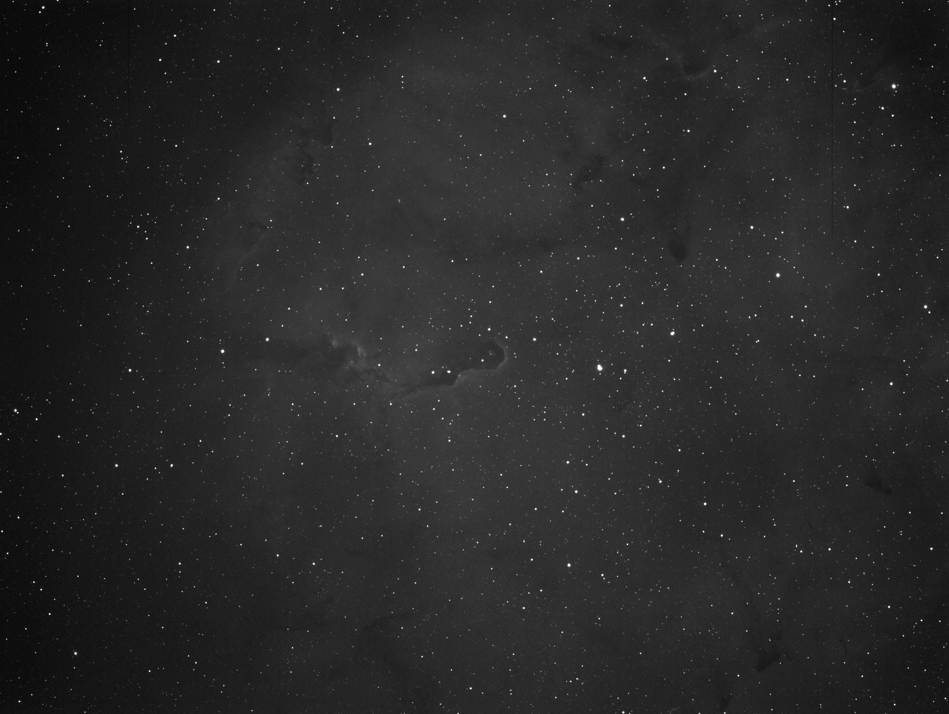

Voici le premier test:
 6 poses de 15min, bin 1x1
filte Ha 12nm
Le montage:
Bague rotative, bague allonge (pour garder le porte oculaire le plus rentré possible), réducteur 76d, spacer 1mm, porte filtre à 1 tiroir (https://www.telescopes-et-accessoires.fr/fr/roues-a-filtres/834-porte-filtre-a-tiroir-gerd-neumann.html), bague M42 vers SCT 2' x 24tpi , camera .
Mise à part les quelques colonnes noires à nettoyer et 2 ou 3 bricoles qui s'enlèveront en augmentant le nb de poses et en règlant mieux le dithering -  Je remarque ce qui semble être du tilt dans le coin supérieur droit et inférieur gauche. En est ce bien selon vous? Avez vous une idée de la provenance? Je pensais supprimer le collier rotatif pour voir si ce tilt est toujours présent...
Merci d'avance pour votre aide!
Greg

Belle photo ! (mais tu as oublié le .JPG à la fin, cela peut gêner certains)
La coma est plus importante dans les angles en question, c'est très probablement dû un tilt.
Difficile de dire d'où ça vient, mais moi je visse le plus possible de choses.

Avant cette solution extrême, je me demande si ce n'est pas le collier rotatif...
Mais je ne suis pas sur que ce soit du Tilt à vrai dire, car je trouve ça bizarre qu'il y en ait sur les 2 coins opposés... mais je ne suis pas spécialiste du tilt :b:
Le Tilt, c'est assez variable et dépend fortement des angles de l'optique et de ses accessoires.
Dans ton cas, tu aurais la MAP correcte au milieu, un angle trop proche (normalement celui qui était le plus vers le bas au moment de la prise de vue) et son opposé trop éloigné. Le tout s'accumulant avec un peu de coma.
Il y a 22 heures, Davidastro a dit :
Merci David,
Je vais faire un test en enlevant le collier rotatif. Si cela améliore les bords et réduit le tilt, je le remplace par une bague allonge pour ne pas faire trop sortir le porte oculaire.
Je vais également faire un test en remplacant le spacer 1mm par un spacer de 0.5mm puis de 2mm, voir même sans spacer, pour voir si cela ne réduit pas la coma: Le back focus du réducteur est donné à 56mm, je suis pil poil dessus, peut être qu'il faut que j'essaye autour( -1mm,+1mm, 0.5mm etc...)
Si tout ça n'est pas concluant, je ne vois pas ce que je pourrai faire de plus mise à part remplacer le porte oculaire. Mais ça me parait quand même surprenant, étant donné que d'une part le porte oculaire de la FC76DS m'a l'air bien robuste, et d'autre part, avec ce montage pour cette photo, le porte oculaire était quasiment complètement rentré (à 2mm prêt ! )
Cela dit, c'est vrai que cette camera pèse quand même 1,4kg !
Modifié par gregastro
1,4 Kg ça fait lourd, surtout avec le bras de levier dû aux accessoires.
Vu que tu as encore de la coma sur ta photo, c'est que ton capteur est trop près de ton réducteur. En l'éloignant de 1 millimètre supplémentaire, cela devrait pas être mal.

Oui bras de levier, c'est pour ça que je pense qu'en enlevant le collier rotatif ca pourrait s'améliorer!
Je vais essayer en remplaçant le spacer de 1mm par le 2mm

Bonjour!
En attendant de re shooter sans collier rotatif(pour le tilt) et en remplaçant le spacer 1mm par un 2mm
voici une version avec plus de pêche et en supprimant un peu le tilt dans photoshop.

il y a 29 minutes, Davidastro a dit :
Il y a même de grosses corrections !
Du coup, la V1 semble bien terne en comparaison avec la V2.
Oui c'est vrai que la v1 est terne, je ne l'ai pas poussé, je l'ai posté surtout pour avoir des avis sur le pb des bords du champ ;)
Je suis assez surpris de ce qui peut ressortir  en 1H30
Je suis impatient de régler ces pb et pouvoir imager plus longtemps sur cet objet!
J'ai donc supprimé le collier rotatif : effectivement avec le poids de la camera, il était générateur de Tilt , à priori il n'y en a plus... ou presque. Peut être qu'il faut que j'ajoute une bague allonge supplementaire pour faire entrer plus le porte oculaire! ?

En effet , sur le brut unitaire ci dessous, il me semble que les étoiles sont encore légèrement étirées en haut ou alors c'est du tilt? !
Pose 900s, filtre Ha 7nm
Qu'en pensez vous?

Il y a 2 heures, Davidastro a dit :
Il n'y a qu'un seul angle qui semble être très légèrement sur-corrigé, il est probable que tu ais un petit tilt.

Finalement après discussion avec Maxime et Nicolas d'Optique Unterlinden et un petit passage sur "CCD INSPECTOR" pour analyser un de mes bruts : pas besoin de bague allonge pour réduire le tilt en rentrant le porte oculaire, puisqu'il est insignifiant.
Merci à eux pour leurs précieuses aides!
En effet,  ce n'était pas gagné d'avance l'association d'une camera si lourde (1.4kg) avec cette lunette, mais je crois que le pari est réussi
Me voila près pour faire de longues heures d'Ha sur ic1396.
Voici les 2 premières heures. Bon , j'ai un peu tiré sur les curseurs...
