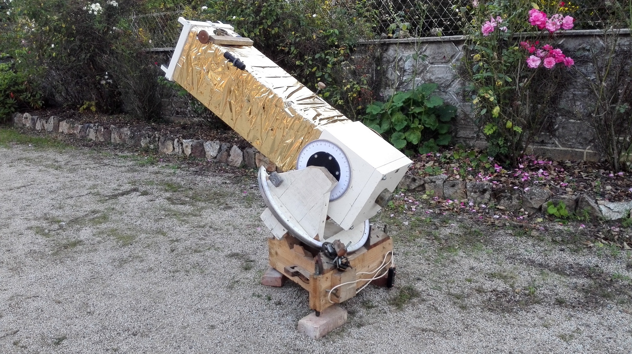

Voici donc le bestiau, un magnifique T250/1320 sur monture équatoriale entiÚrement construit par mon pÚre il y a une vingtaine d'années :
Il a fallu quelques ajustements pour adapter ma caméra au foyer, résoudre des problÚmes de vibrations et rajouter des contrepoids, mais aprÚs de vaillants efforts, le bestiau marchait parfaitement. Tellement bien que je m'attendais à une premiÚre nuit de tests infructueux - sur le modÚle d'une nuit ratée en décembre ou les poses ne pouvaient pas dépasser le huitiÚme de seconde. Et pourtant... dés le premier essai, le suivi s'avÚre proche de l'impeccable :)

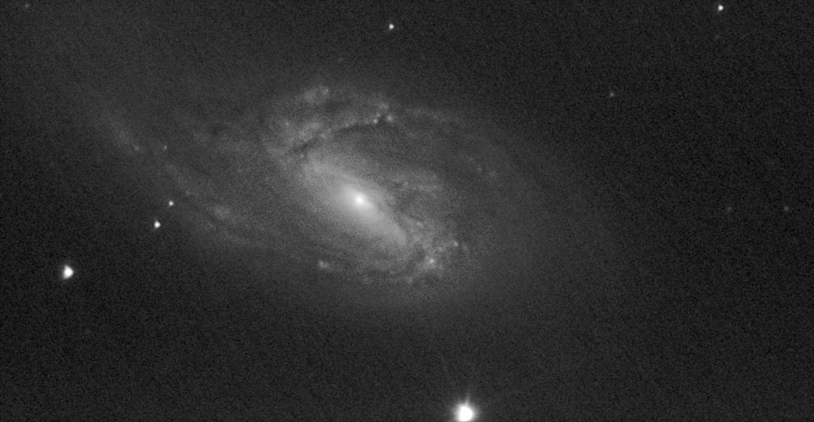

Pour la premiÚre sortie donc, le 22 avril dernier, j'ai d'abord tourné le tube vers M66. La lune était bien présente, mais la turbulence était clémente. Une vingtaine de minutes en poses de 1/2s a permis de sortir ce maigre résultat, intéressant niveau définition mais trÚs insuffisant niveau signal évidemment :

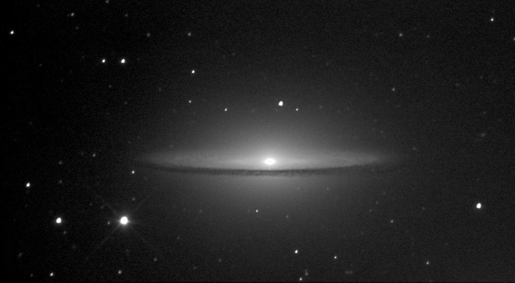

Les brutes avaient l'air concluantes, mais la collimation était mauvaise, et la mise en station laissait à désirer ; l'image sortait du cadre en seulement quelques minutes. On a donc passé un bon moment pour rectifier le tir, puis nous avons pointé le sombrero qui, malheureusement, commençait déjà à décliner. Plus de temps ( environ 40 minutes en poses de 4s cette fois-ci ), et une galaxie plus lumineuse donne un résultat déjà bien meilleur ; à ce niveau la dispersion atmosphérique se fait clairement sentir :
J'ai simplement effectué un traitement rapide de ces deux derniÚres images, je ne pourrai pas aller beaucoup plus loin.

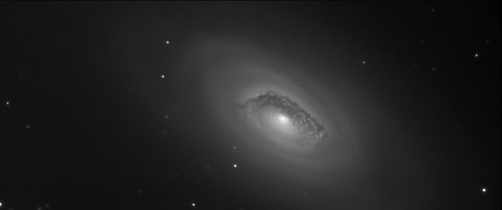

Deux jours plus tard, une nouvelle Ă©claircie, il est temps de passer aux choses plus sĂ©rieuses. Je dĂ©cide de trouver une cible Ă  la fois lumineuse et haute dans le ciel, afin de passer le maximum de temps dessus et de quand mĂȘme sortir quelque chose malgrĂ© la lune gibbeuse Ă  quelques dizaines de degrĂ©s de lĂ  ; j'ai donc choisi M64. La turbulence Ă©tait moins clĂ©mente que l'avant veille mais toujours correcte.
Cette fois-ci, traitement complet, avec agrandissement comme j'ai l'habitude de faire, mais qui n'est peut ĂȘtre pas nĂ©cessaire Ă  cette focale ^^ on se retrouve donc avec une image Ă©chantillonnĂ©e Ă  0.32"/pixel aprĂšs traitement sur la version 100% ( faut cliquer ^^ )
Sur plus de 3h de poses, j'ai retenu 9000 images de 1 seconde soit 2h30 environ
L'image s'est bien baladée dans le cadre ce qui m'a conduit à devoir cropper de la sorte... je peaufinerai encore plus la MES la prochaine fois ^^
On sent bien la lune, le signal manque encore pour 2h30 de pose, mais au delà de ça, je suis trÚs satisfait niveau définition.

Belle performance réalisée avec ce bon vieux Newton type Pierre Bourge ;)
Ma préférence pour M64 qui montre de belles étoiles bien rondes et de jolis détails
TrÚs beau résultat !
je viens de commencer à utiliser moi aussi une qhy290 mono (la 5III non-refroidie) : testée sur M101 au mak 127, quelle sensibilité, encore un cran au-dessus de ma 224 ! Vive le CP rapide :)
Julien
Série de tests trÚs intéressante avec des résultats vraiment convaincants. M64 est trÚs belle et le sonbrero pas mal du tout.  A suivre donc ;)

Le 04/05/2018 à 19:21, Davidastro a dit :
Pas mal du tout l'ancĂȘtre !
Pour un FD=5,28 il s'en sort bien.
L'optique est encore en bon état ?
Mis Ă  part peut ĂȘtre un rĂ©aluminage qui serait envisageable, oui l'optique fonctionne sans problĂšme. C'est mĂ©caniquement que les soucis se posent, il n'a pas Ă©tĂ© conçu pour la photo.
La MAP est compliquée à réaliser de maniÚre précise étant donné qu'il n'y a pas de mouvement fin ; la vitesse du moteur varie au fur et à mesure que la batterie se décharge... :D
De plus, je ne sais pas ce que ça donne les montants en bois au niveau des changements de température... dans le doute j'ai refait la MAP tous les quart d'heure, je pense que cela a été salutaire !
Par contre, dans l'absolu, le suivi est top... je pourrais probablement poser une minute Ă  cet Ă©chantillonnage, peut ĂȘtre mĂȘme plus.
Romain
Modifié par Roch
Le bois est trÚs stable en terme de dimension dans les changement de température, probablement bien plus que le carbone.
Sur le Newton que je m'étais fabriqué (début des années 80) le PO était un tube en acier trÚs costaud et la MAP se faisait pas frottement.
Heureusement, qu'à l'époque, il n'y avait pas d'oculaire d'un bon kilo ! ;)
