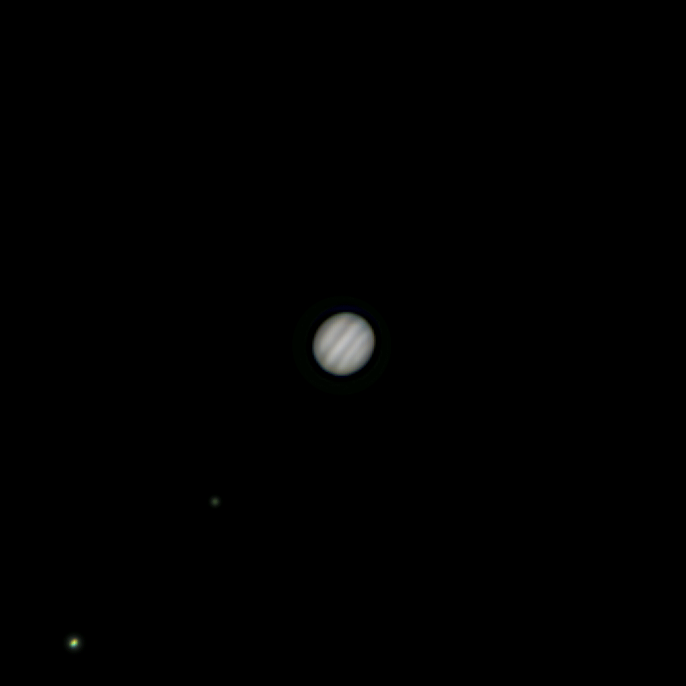

J'ai aussi essayé d'avoir les lunes qui se montrent qu'avec l'exposition au max. J'ai donc dû les capturer et les traiter à part,
j'ai pas vraiment réussi à avoir le rendu que je voulais, surtout sur Io, je savais pas trop comment m'y prendre à cause de la différence de couleur du fond.
Sinon je trouve les images de cette soirée bien meilleures de ce que j'ai pu faire avant.

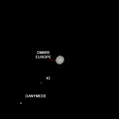

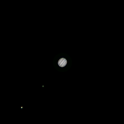

On distingue clairement une tâche sombre se balader au nord de la planète !
Il y a en tout 9 images réparties sur 1h30, donc une capture toutes les 10min.
J'ai dû m'arrêter plus tôt que prévu à cause de la buée.
Donc voilà ce que ça donne... n'hésitez pas à zoomer. :D
anim-no-dzl.gif.6c4b07d8087823fb2cf7ad3b9417a7ff.gifanim-no-dzl-annotations.gif.e232df60296fcbbeb2c754fff20b0cf2.gif
drizzle 3

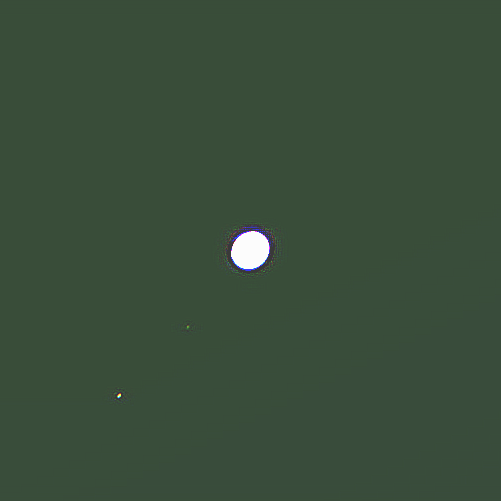

J'ai quand même dû stacker mes frames surexposées, j'avais déjà du mal à voir Ganymède sur la preview.
Si on zoom on peut voir la présence de Calisto proche de la planète, dans une bouillie de pixels.
