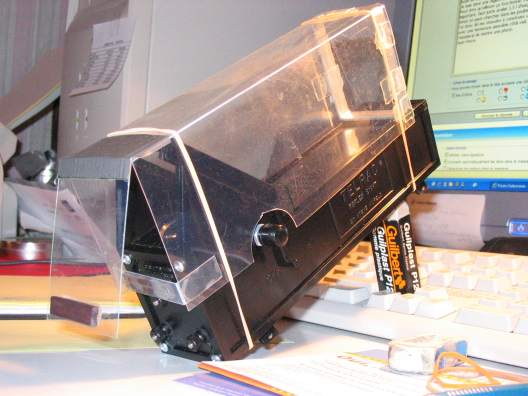

J'ai essayé le bricolage de Den sur mon Telrad, ça n'est pas efficace car la buée se dépose sur la mire côté observateur.:(
Je suis dans une région très humide, bord de mer.
Peut-être qu'ailleurs ça fonctionne. Faut essayer, l'investissement n'est pas important, faut juste avaler 1,5 l d'eau. :eek:
Sinon on peut chercher dans les poubelles.
J'ai donc dû me résoudre à construire un truc plus près de la forme du Telrad avec une fermeture amovible côté oeil.
J'essaierai de mettre une photo.
Jean-Pierre
