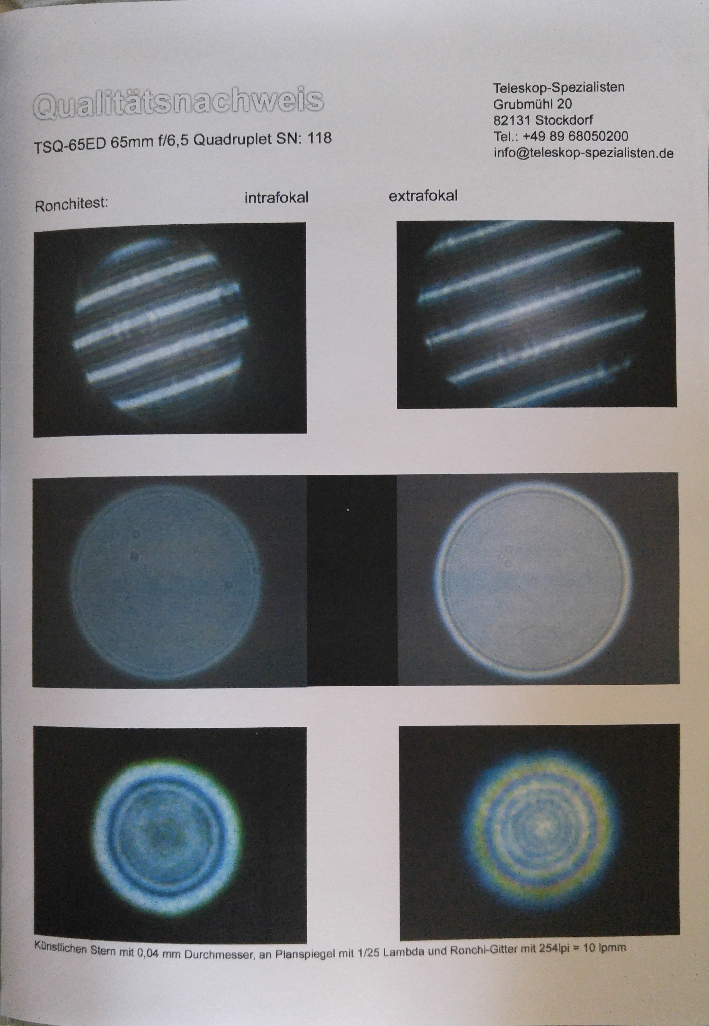

J'ai aussi le bulletin de contrôle que voici:
Vous pensez que c'est quoi?
La distance préconisé n'est pas respecter?  Qu'es qui provoque ce reflet?
C'est présent sur les brutes mais moins prononcé...
Merci
Modifié par guillau012
ça sent la contrainte sur le correcteur. c'est déjà arrivé.
déjà dans le startest on voit de l'astigmatisme. intra/extra focale sont ovalisés et l'ovalisation tourne de 90 degrés. Pas beaucoup, mais bon signe.
Le tube était bien à température?
pas un truc trop serré? anneau ou autre?

c'est un peu étonnant que le vendeur donne un star test avec de l'astigmatisme (images du bas)...surtout que sur cette lunette, le défaut récurent est un serrage exagéré du correcteur qui fait justement ce genre de choses.
Donc il y avait peut être déjà un contrainte lors du contrôle.
En plus j'ai pas demander de test optique! Il me l'on envoyer avec la lunette.
Je pensais en la commandant chez teleskop spezialisten il aller me vérifier tous ça!
Es que la contrainte peu venir du triplet?
Du coup il le reste plus qu'à faire des tests!
non je ne pense pas que ça vienne du triplet au vu des 2 premières images.
Je n'y toucherais pas surtout sans le fare au banc optique. Il faut contrôler en temps réel ce qui se passe quand on touche une vis. à minima au winroddier. mais franchement je te déconseille, surtout qu'elle est garantie.
Si ça va vraiment pas après des opérations simple pour lever les contraintes basique, il vaudra mieux la renvoyer
