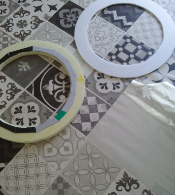

J'ai donc taillé deux couronnes, une en 20mm d'épaisseur dans du polystyrène extrudé (matériau d'isolation) et une autre dans du dépron de 6mm.
L'assemblage du tout s'est fait au double face qualité extérieur et ce sont en fin de compte les matériaux que j'utilise pour tous mes filtres solaires depuis bien longtemps et qui m'ont toujours donné satisfaction.

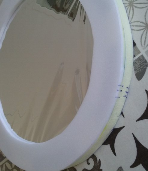

Le collage du solarfilm se fait sur un anneau de double face à l'intérieur de l'anneau de polystyrène.
Et le dépron est lui collé sur un anneau de double face à l'extérieur de ce même anneau.

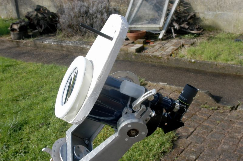

Résultat final...

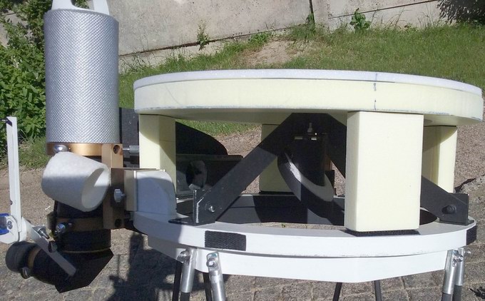

Il a fallu coller quatre pieds pour surélever le filtre au dessus de l'araignée pyramidale.
j'ai poursuivi avec le double face pour voir et au final la fixation est Impeccable.
L'ensemble vient se fixer sur la cage secondaire avec du velcro autocollant sous les pieds et sur le haut de la cage.
Autre vue :

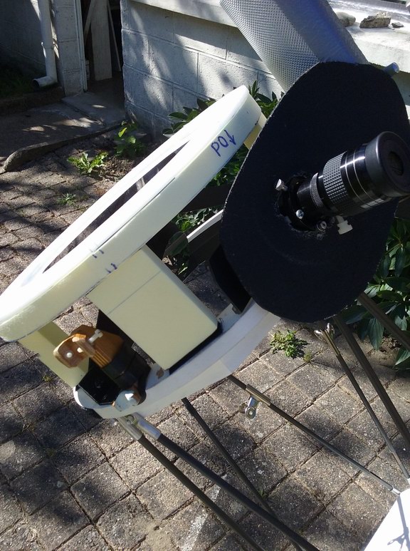

J'ajouterai  des photos de la jupe dès qu'elle sera finalisée.
J'ai déjà observé un peu avec et les vues des taches avec un 250mm sont assez spectaculaires. J'ai essayé à 90x, 170x et 300x.
Il faut être assez patient à 300x pour attendre les trous de turbu, mais cela en vaut la peine. On observe aussi pas mal la granulation, mais il va maintenant falloir trouver les bonnes périodes pour bien en profiter.

beau travail, dont je vais m'inspirer pour refaire mon filtre (j'ai du depron 9mm).
Mais...
il te faudra faire une chaussette, car ce filtre à la fâcheuse tendance à reprendre tous les reflets qui passent dans le coin (surtout du sol) et te pourrir les observations. Ayant un flextube, il m'a fallut boucher la zone ouverte entre les trois barres pour ne plus être gêné.

Comment fait-on pour découper un cercle précis dans le polystyrène ?

Le polystyrène extrudé genre styrodur peut se découper à la scie sauteuse  mais aussi avec un cutter pour les épaisseurs de 2cm. En ce cas prendre une lame fine pour pouvoir découper un cercle correct. cela se ponce aussi très bien et cela permet de l'ajuster pile au diamètre du tube du télescope comme celui de mon sc102 et pas besoin de 10cm d'emboitement, une épaisseur de 2cm doit suffire , à la rigueur  deux épaisseurs. Éventuellement une petite cale de mousse fine si jamais le diamètre est un peu supérieur à celui du télescope.
