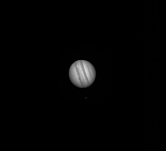

Voici une petite jupiter sans prétention sauf que c'est mon premier shoot avec une caméra sur le mak127 et sa petite monture goto.
Elle est issue d'un film de 90s (j'ai gardé 50%) avec la caméra T7 Datyson Nb au foyer sans barlow ni adc
celle ci juste traitée avec Dstation
merci
Mat

hello
j'ai rajouté les infos dans le 1er post. La cam est une T7 Nb avec laquelle j'ai pas mal de soucis de drivers. Pas d'adc ça serait peut être un bon investissement
merci pour vos encouragements

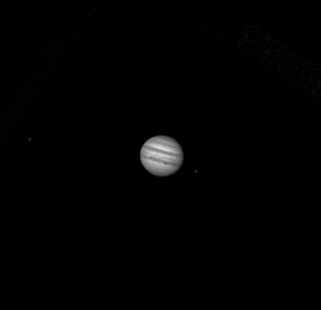

salut Mat je télécharge ton fichier pour voir si tu veux t'entrainé en traitement j'avais mis en ligne ce fichier pour un copain pour qu'il s'entraine si cela peux te servir :)
prise au C11 depuis Afa Corse
 https://www.dropbox.com/s/xc4y4f0jfajb88m/sat_c11.ser?dl=0
je te posterai le résultat ici ;)

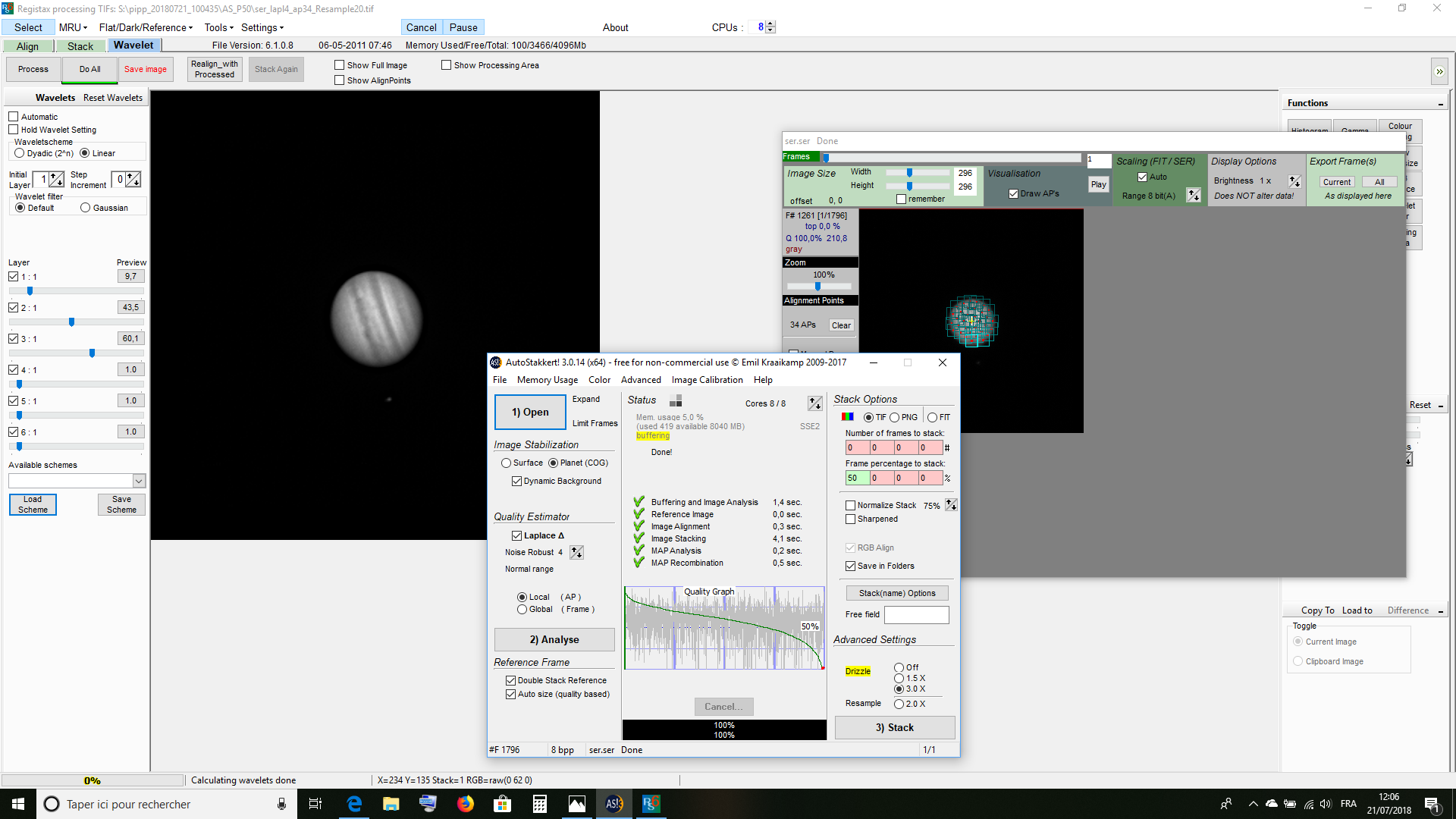

La courbe de qualité est bien plate c'est dur de choisir le bon taux de stack,  j'ai essayer 25/100 avec un Drizzle 1,5 pour voir mais du coup mes préréglage dans R6 son trop poussé pour ton images.
 c'est déjà pas mal avec mak 127
l'adc ca change la vie mais il faut une cam couleur ;)
asi3 r6
Pipp Siril
Modifié par Ryo
avec siril j'ai viré les images coupé qui détériorais la courbe et j'ai stacker a 50/100
