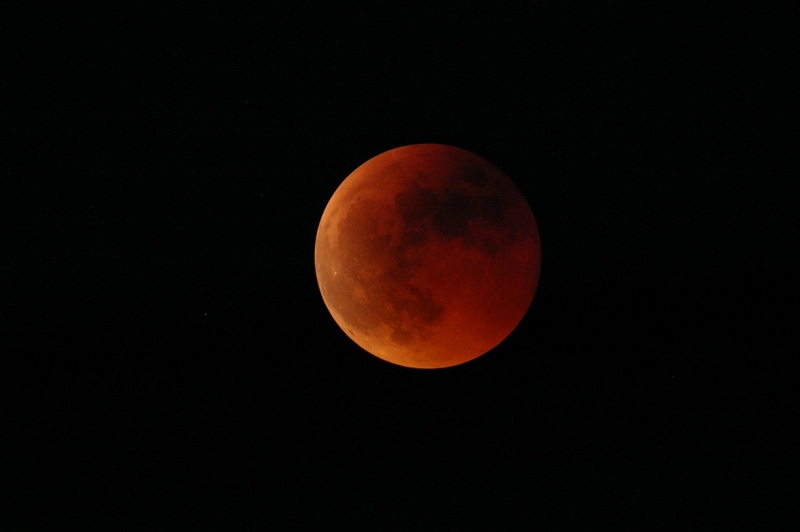

Pour l'éclipse, pas besoin de  mosaïque ou de rafales de photos, un seul shoot ça le fait très bien
Un exemple de l'éclipse du 15/06/2011, Pentax K100D au foyer de ma lulu 102/714, 4s de pose a 800 iso

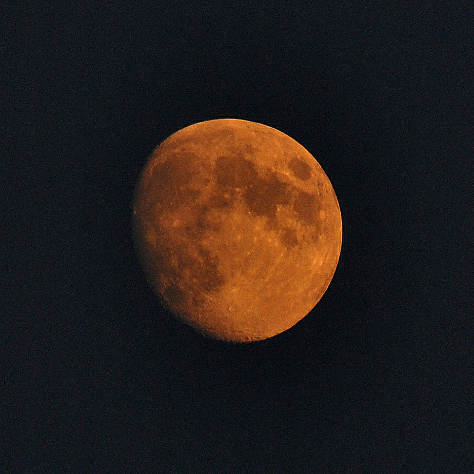

Lune du 24/07 au levé... (avec traitement ondelette sur une seule image)
