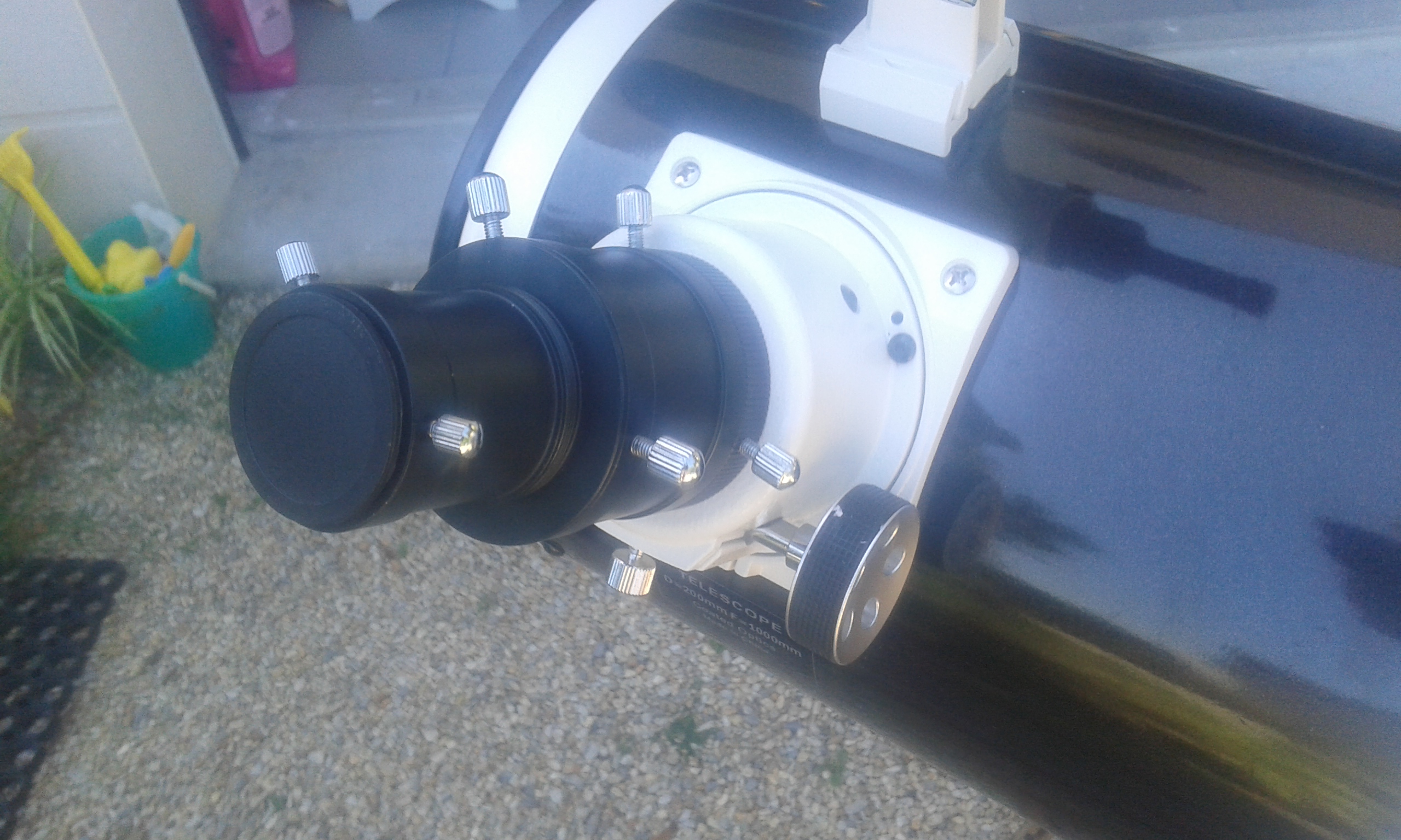

Merci pour cette réponse. Oui cela bouge bien quand je tourne la molette. Pour la bague je ne suis pas sûr que le problème vienne de là je n'ai pas le souvenir d'avoir touché à ça. Est-ce que c'est problème pourraient également expliquer l'ombre que je vois? Voici une image du porte oculaire si cela peut aider.

La première bague allonge en 50,8mm ( la plus grosse ) est en trop pour faire la mise au point avec les oculaires en 31,75mm, fais un test sans ça devrait le faire ;)
La bague en 50,8mm sert pour les oculaires du même coulant
Modifié par jeap
Hello effectivement bon diagnostic, je viens de réessayer de pointer antennes et clocher sans cette bague et je peut désormais faire la mise au point. C'est assez perturbant car je n'ai pas le souvenir d'avoir ajouter cette bague et mes observations étaient bonnes! Bon c'était il y a un an et je commence peut être à être dans les fraises et perdre la boules. A t-on besoin de cette bague pour une barlow x2 car j'ai aussi cet oculaire donc peut-être l'aurais-je ajouté pour ça?
