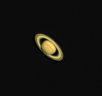

Ca faisait très longtemps que je n'avais pas posté ici, bien que suivant régulièrement ce qui se passe :) Bref, en ayant un peu marre des positions acrobatiques pour faire du visuel avec mon XT10 monté sur une EQ-G j'ai changé il y a quelques temps de télescope pour un Celestron CPC Deluxe SC 925 EdgeHD. Maintenant j'essaie de faire quelques photos avec, et profitant de l'été, je me suis lancé sur Saturne. Pour ça, j'ai formatté mon disque, installé un Windows (je passe mon temps sous Linux mais il faut bien avouer que la plupart des soft astro sont sous Windows :( ), et c'était parti. J'utilise une CCD QHY5L-II-C et Sharpcap 3.1 pour capturer mes images. Alignées avec Stakkert puis traitées avec Registax. J'ai fais mon 1er essai dans la nuit du 6 au 7 août, et le résultat était plutôt... catastrophique:
A ma décharge, les conditions étaient terribles: encore 28°C dehors, turbulences terribles. Et ma collimation, n'en parlons pas. C'est encore le truc que je dois travailler: j'avais acheté une étoile artificielle FlexStar 9µ de chez Pierre Astro pour pouvoir la faire de jour (j'ai une grande pièce, et la doc indiquait qu'on pouvait la faire à 4m pour ce diamètre de scope), mais en pratique, je n'ai jamais pu faire la MAP: on ne "voit" que le rond noir central, même en collant l'étoile artificielle à 20m. Et avec une ouverture pareille (9µ), bonjour pour la retrouver...

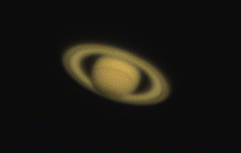

Bref, hier soir, j'ai retenté ma chance. J'ai commencé par refaire la collimation en utilisant une étoile cette fois (Vega), et je suis certain qu'elle est loin d'être parfaite. Mais, les conditions météo, elles, étaient bien meilleures, il faisait "frais" (15°C) et la turbu, si encore présente, était raisonnable. Du coup j'ai re-capturé, 30s de vidéo, et retraité, voici le résultat:

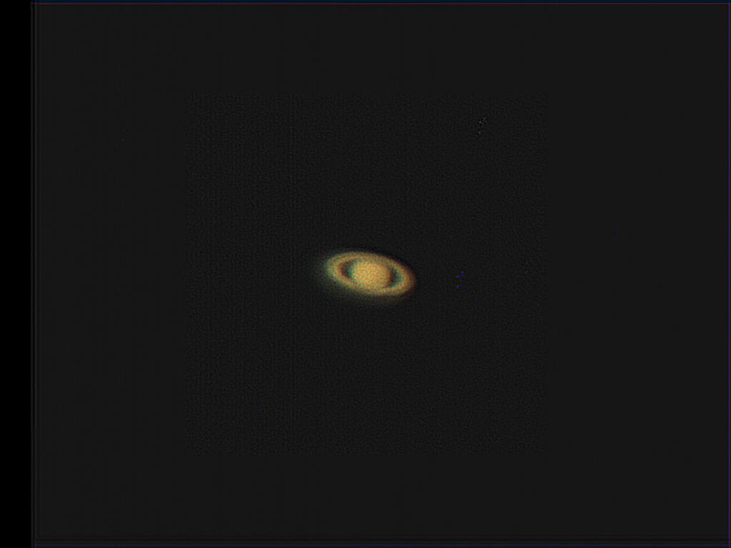

Déja beaucoup mieux ! J'ai tenté le coup avec une Barlow 2x, mais le résultat n'est pas si bon:
Je "joue" encore bcp avec tous les paramètres de capture et de traitement. Pour la capture, je suis surpris d'avoir à faire de si longues poses. En gros, je devais être autour de 150ms avec un gain significatif (10) pour voir qqch de correct à l'écran. Est-ce normal ?

Je trouve ça déjà bien (par comparaison avec ce que je fais :be:), c'est vrai que les grosses chaleurs nocturnes n'ont pas aidé, mais maintenant qu'il fait frais,n il pleut et /ou il y a des nuages :bang:
c'est étonnant que l'image ne soit pas meilleure avec la barlow ?
Merci :)
Citation
Je ne sais pas trop. Ca enlève pas mal de luminosité, j'ai du augmenter les tps d'expo, déja bien longs je trouve, et j'ai sans doute aussi raté ma MAP :D
Sur les dernières vidéos que j'ai traité, que ce soit Jupiter ou Saturne, j'ai le résultat inverse, les images finales sont bien moins jolies sans la barlow ; la MAP ne devait pas être top non plus, tout comme les réglages d'acquisition ceci dit
Je trouve les résultats plutôt encourageants.
C'est normal de ne pas avoir le résultat que l'on veut avec la barlow, elle enlève une partie de la lumière.
Je pense aussi qu'il faut recaler les couches de couleurs afin de ne plus avoir cette couleur jaune.;)

Bravo c'est un résultat très honorable pour un debut et tu as vite progressé :)
Je te conseille de faire la collimation plutot sur une etoile a la même hauteur que la cible tu y verra un net gain après c'est le seeing qui commande un peu pour la barlow, plus c'est stable plus tu peux grippé :)

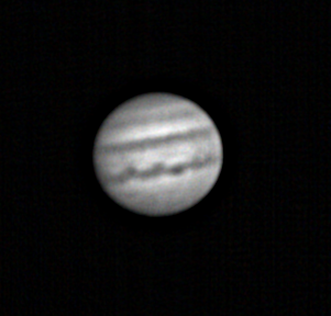

Merci pour vos encouragements ! En bonus je vous rajoute 3 photos prises ce soir, traitées à la va-vite pcq j'ai besoin de dormir :)
Ma première Jupiter !

Et enfin une Saturne avec des couleurs plus sympa :)
Une sacré palette planétaire, je les trouve superbes!.:hm:
Essaie de retraiter avec plus de temps, je pense qu'il y a encore du potentiel dans tes images.;)

As tu recaler les couches sur saturne?

Héhé, oui, mon plan était de prendre un maximum de vidéos de référence et passer plus de temps sur le traitement qd la météo ne sera pas là. J'ai regardé pour l'alignement des couleurs sur Saturne, mais je ne maîtrise encore pas le soft, il va falloir que je lise quelques tutos :)
Il y a 1 heure, melix a dit :
Salut pour Saturne tu fais un rgb balance en auto ca marche pas mal ;)
Bravo, c'est pas mal mais... Sans bonne collimation les résultats sont malheureusement connus d'avance. Comme le dit Sauveur, je pense qu'il faut mettre de côté l'étoile artificielle est ne faire la collimation QUE sur une vraie étoile. D'ailleurs si le tube est déplacé, le réglage a l'étoile artificielle a grande chance d'être déréglé !
Pour la collimation les tubes sont un peu tous différents, certains se dérèglent vites d'autres moins (le miens vite :be:) et il ne faut pas hésiter à la refaire en cours de nuit, surtout si le tube a pivoté. Prendre une étoile la plus proche possible de la planète, si possible à la même hauteur !
