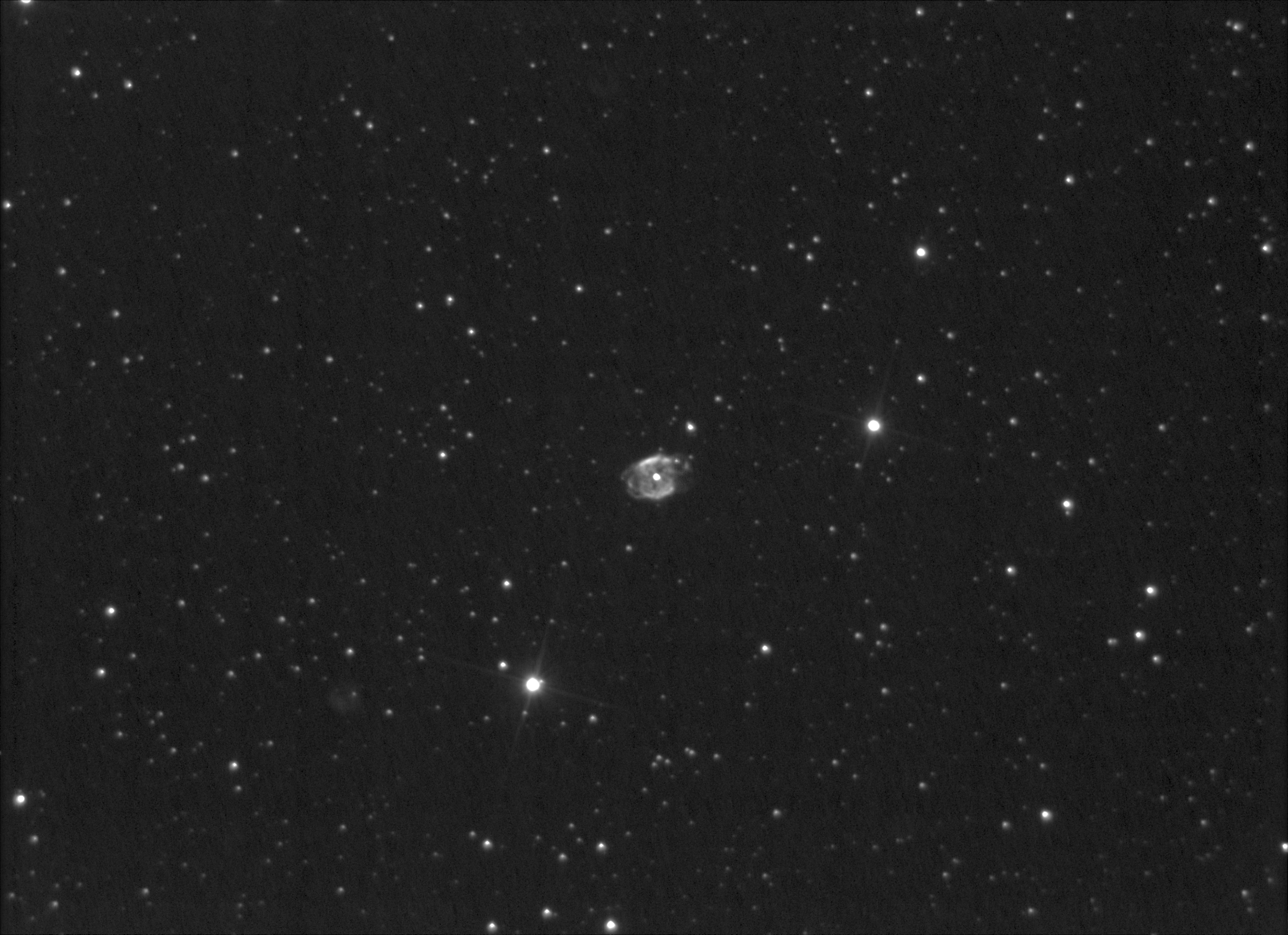

Pour avoir un premier aperçu, je balance tout dans DSS qui me sort au bout de 5 minutes une images pas trop mal. Comme elle en a un peu sous le pied, je relance en drizzle x3. L'image sort et je lance le traitement, et là, horreur!!! :
    -du banding vertical, en veux-tu, en voilà!!! Pas grave, un petit coup d'astrottols sur Photoshop et ça repart (pas tant que ça en fait, il en reste un peu);
    -débarrassé de ce vilain banding, je me fais rattraper par une trame oblique bien moche qui gâche vraiment la photo (et la trame oblique, je n'arrive pas à l'enlever).
Bref, ci-joint la photo en JPEG, je suis dégouté parce que pour une petite NP faite à l'arrache elle ne rend pas trop mal (surtout pour un drizzle x3).

La trame oblique est souvent liée au fait que l'objet ne divague pas un minimum sur le capteur
entre chaque image.
Une Mise en Station et un suivi trop parfait ne sont pas forcément un avantage en poses courtes !
De plus cela peut être aussi lié aux darks, il faut en faire comme en CP classique, de préférence
en milieu de séance.
L'IMX29 est nettement supérieur au capteur de la QHY5LII et en plus il n'a quasiment aucune trame.

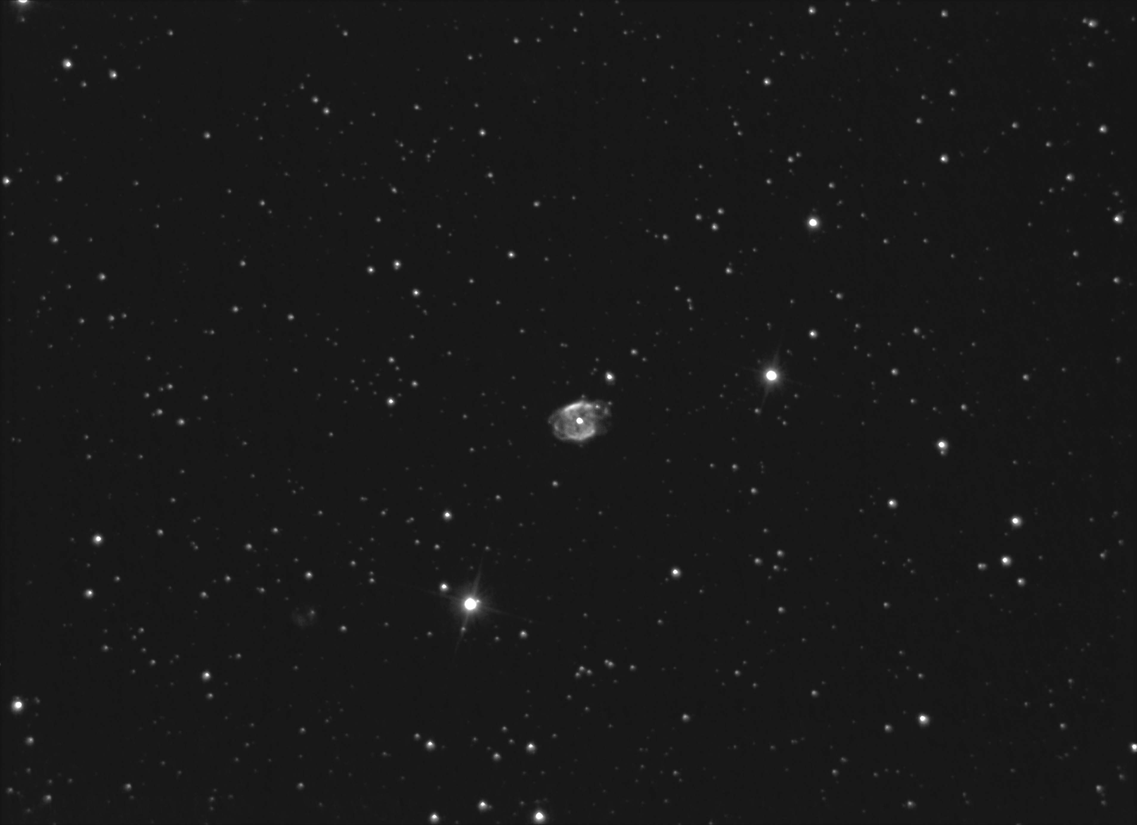

Pour enlever la trame, il suffit d'utiliser l'outil "remplacement de la couleur" et d'assombrir les zones claires de celle-ci afin d'équilibrer le fond puis d'utiliser l'outil "exposition" et la fonction "décalage" pour ramener lensemble au même niveau de luminosité qu'au départ.

@XS_MAN : OK, merci pour l'info! Moi qui pensait qu'il valait mieux avoir la meilleure mise en station possible... Mais c'est vrai qu'avec l'APN je faisait du dithering donc la trame n'apparaissait pas.
Bon, je pars donc sur l'IMX290 mono! J'ai vu que la QHY5III-290 mono était équipée d'un circuit qui limite l'amp-glow, est ce que c'est aussi le cas pour l'ASI?

@sifoto : Merci beaucoup pour l'astuce de traitement! J'avais essayé avec des flous (gaussien, directionnel...) après avoir fait un masque d'étoile comprenant la nébuleuse mais ça rendait franchement un truc moche. Av ta technique c'est impeccable et ça permet de sauver les meubles quand on fait mon erreur à la capture!
