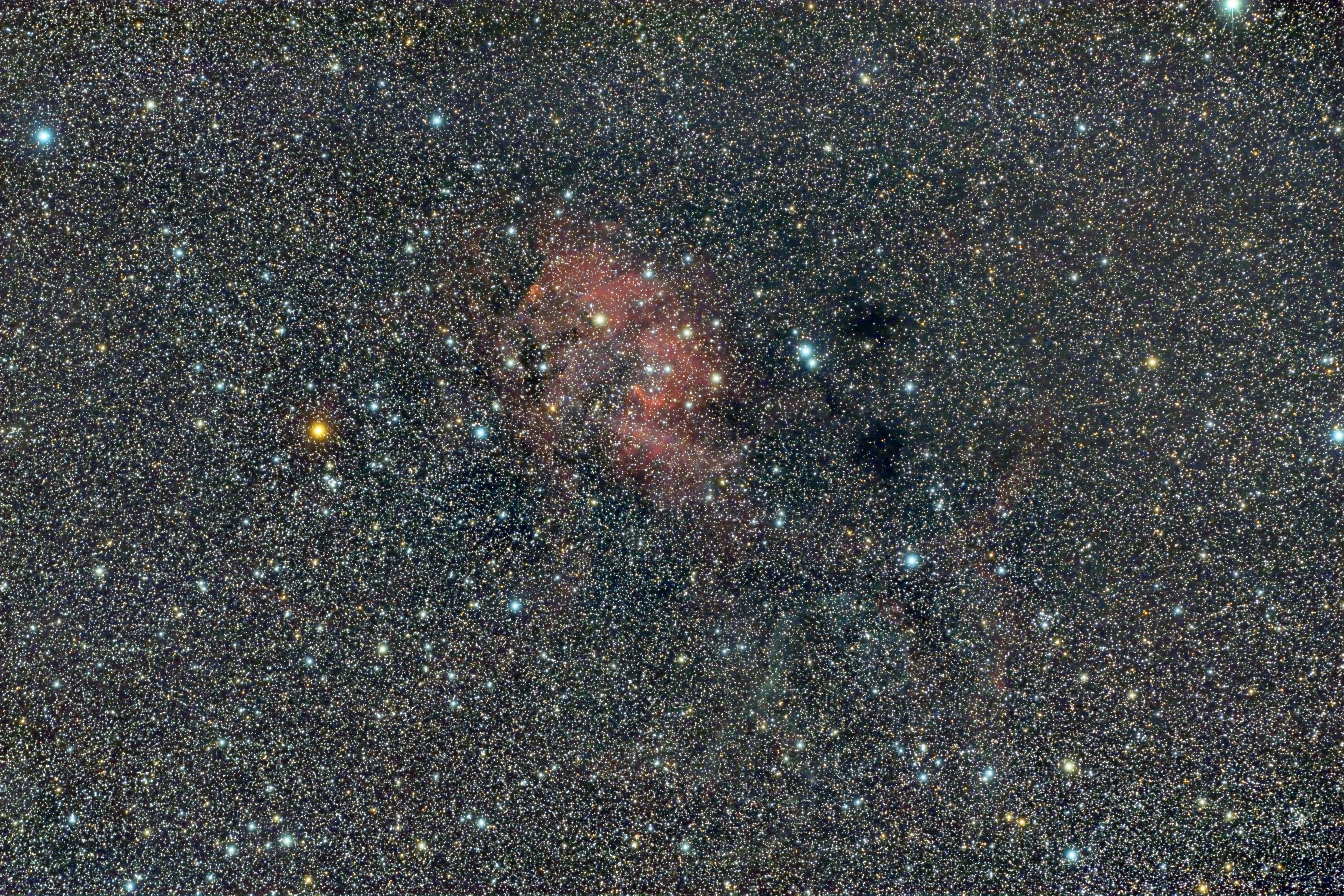

Ça fait longtemps que je n'ai pas posté une image ici. J'aurais besoin de vos avis.
Elle avait l'air jolie sur WIKISKY.ORG et d'après les images que j'avais trouvé comme référence mais a l'APN et sans couche H-alpha, ça ne marche si bien que ça. Du coup les extension faible que je voulais, on ne les voit quasiment pas. C'est dans la Voix Lacté donc y'a trop d'étoile. J'ai bien fait une réduction des étoiles mais ça ne montre pas plus de nébulosité. La partie la plus brillante de la nébuleuse est quand bien belle.
26 poses de 10 minutes.
FSQ-106ED sur EM-200 USD3
Canon EOS 1000D partielement défiltré
Guidage par SSAG sur WO Zenithstar 66SD, MaximDL
Température extérieur : 9°C.
Température capteur : 15°C à 17°C
SQM : 21,6
Logiciel : autoguidage avec PHD2, acquisition avec APT, traitement avec PixInsight
Site : L'Epine, Baronnies Provençale
Merci
Modifié par ZeSly
Pour moi c'est un objet beaucoup trop faible pour un APN, sauf à avoir un temps de pose très supérieur à ce que tu as fait (et encore c'est pas sûr).
Sinon, je trouve le traitement trop dur, surtout sur les étoiles (très saturées, avec des halos...)
Merci pour vos commentaires. Je suis rassuré :)
C'est vrai que les grosses étoiles sont très saturées. Je vais sans doute corriger ça.
Ouais c'est un objet "pénible", même en SHO, assez peu de signal et plein d'étoiles, tu t'en es bien sorti !
