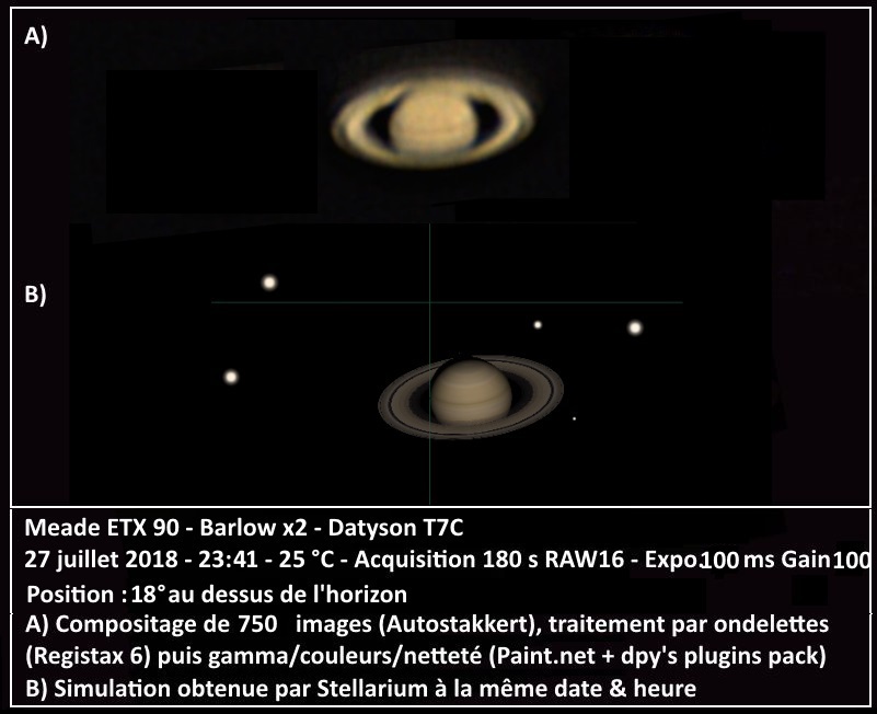

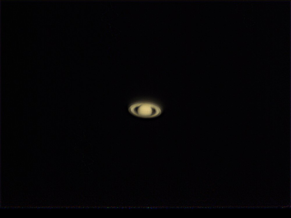

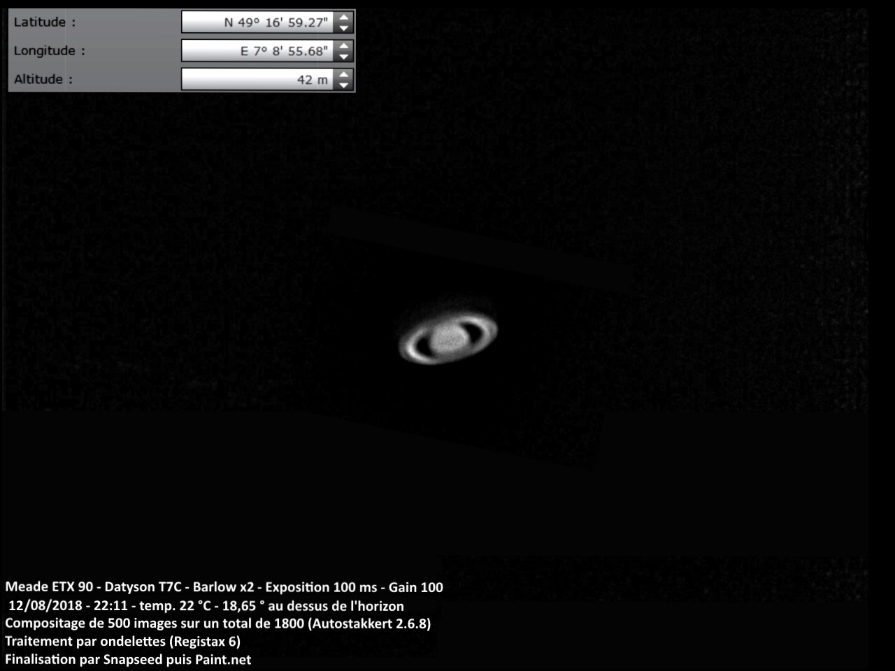

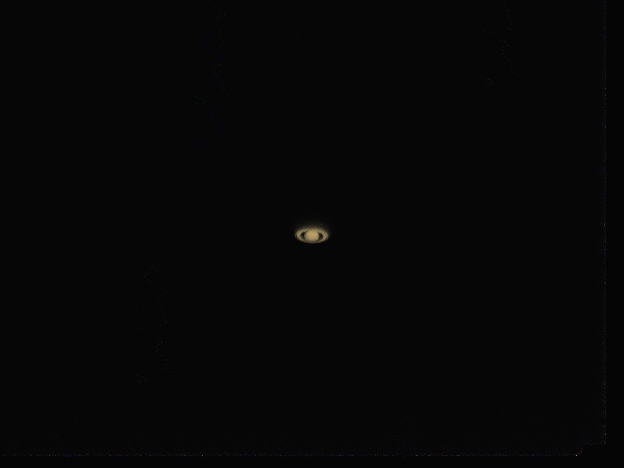

Saturne :
5b7fd63f1ddbe_Saturne27juillet23h15Barlowx285pcent.thumb.jpg.b7016b881691cd91959292c6a2ac2017.jpg

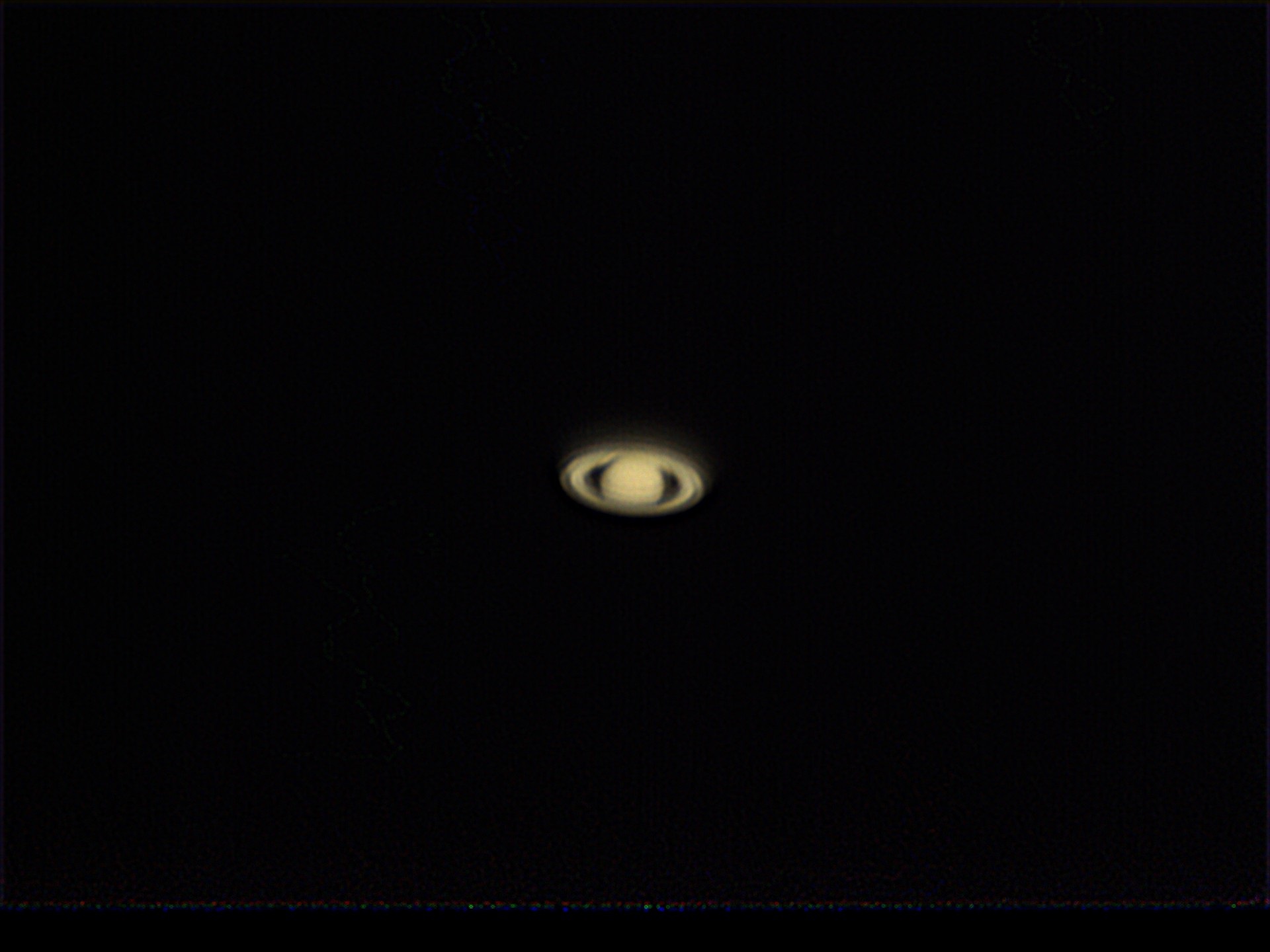

Sans Barlow  :
5b7fd6f4a95eb_27juillet201823h19SansBarlow71pcent(1).thumb.jpg.f89a392242f3ebb10e8643138d90e799.jpg

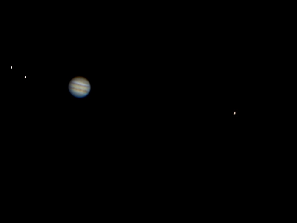

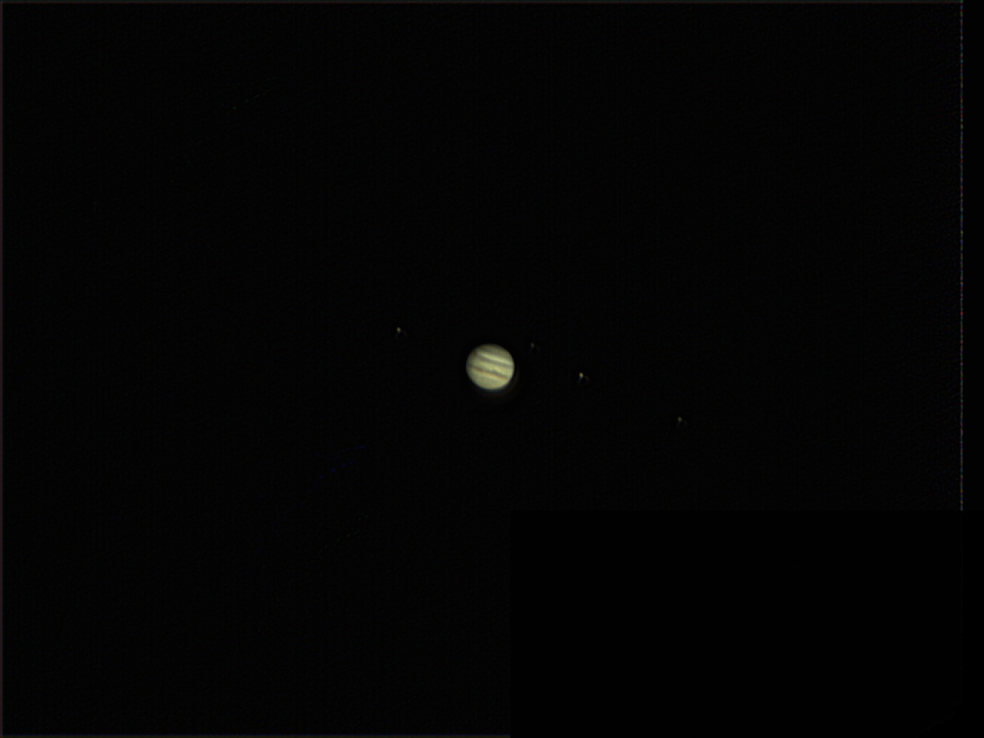

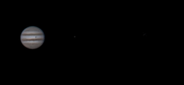

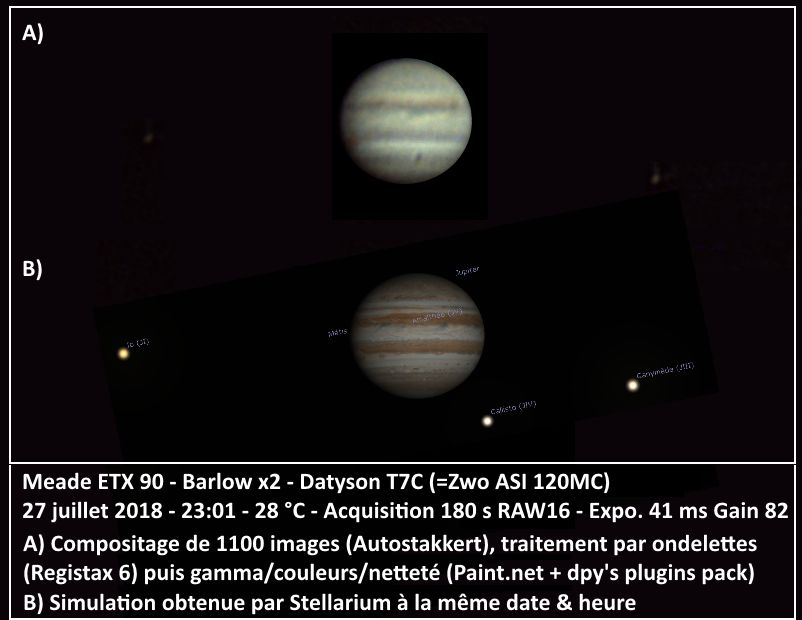

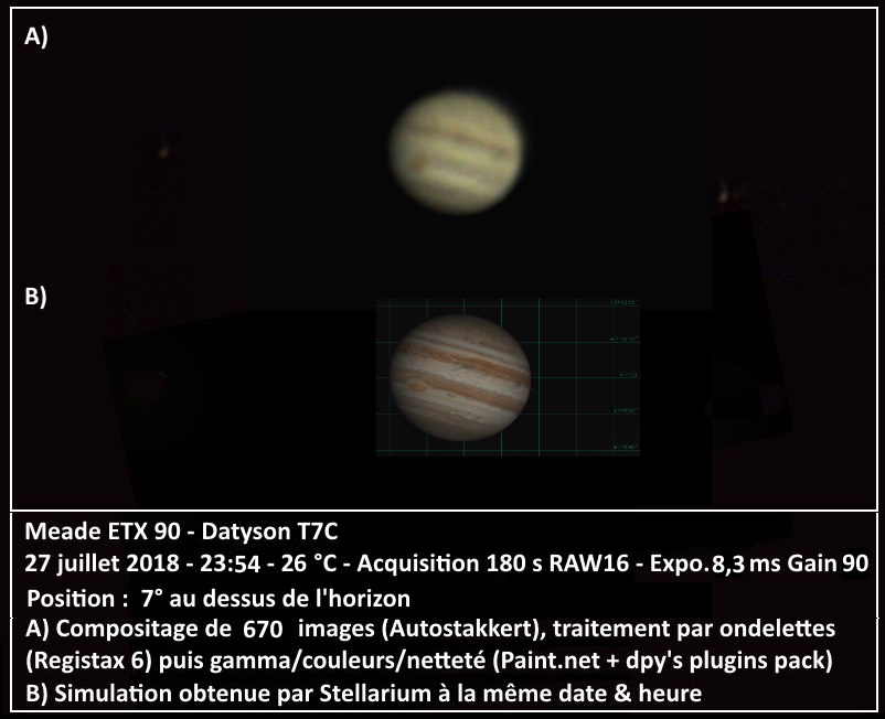

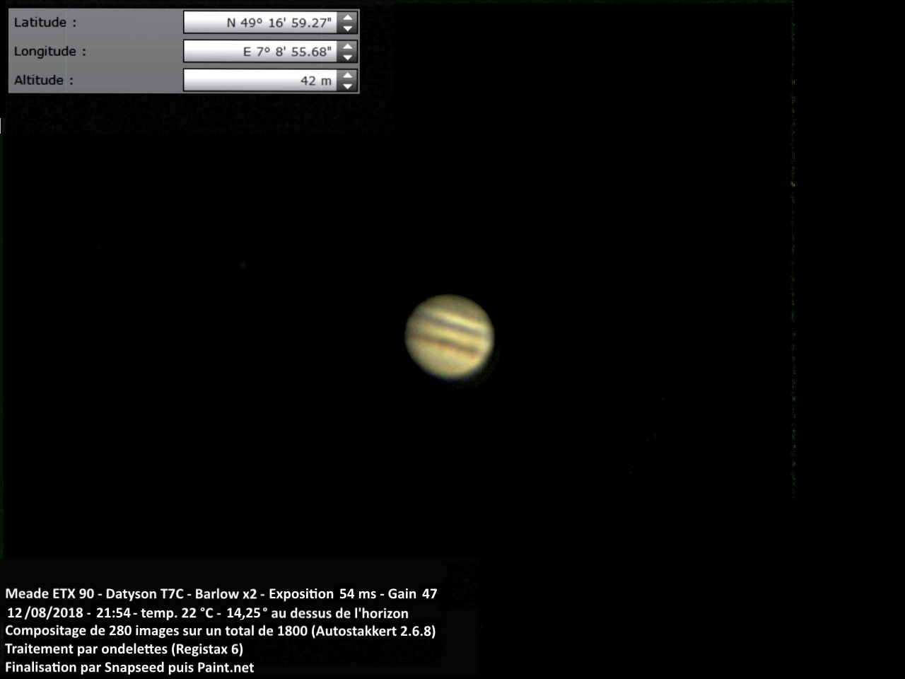

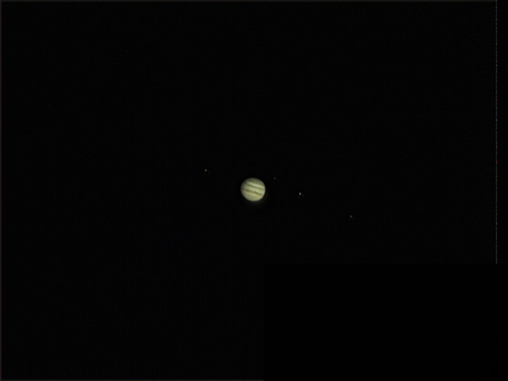

Jupiter :
5b7fd83e80f46_2018-07-27-Jupiter-1100imgs-41ms-180s(2b)jpg.jpg.15810dc63f3a0c37fe3b72ce3388988b.jpg
5b7fd7ec75a0a_Jupitersatellites(1)820ims.thumb.jpg.5b493734732717d92763e5509a8ace97.jpg
Pour comparaison voici la dernière image que j'avais faite avec la Toucam, je trouve les couleurs bien meilleures. J'ai eu beaucoup de mal et sur celle du dessus, j'ai raté certains réglages (sur la T7C, il y a le filtre IR, est-ce que cela peut autant jouer sur les couleurs ?)

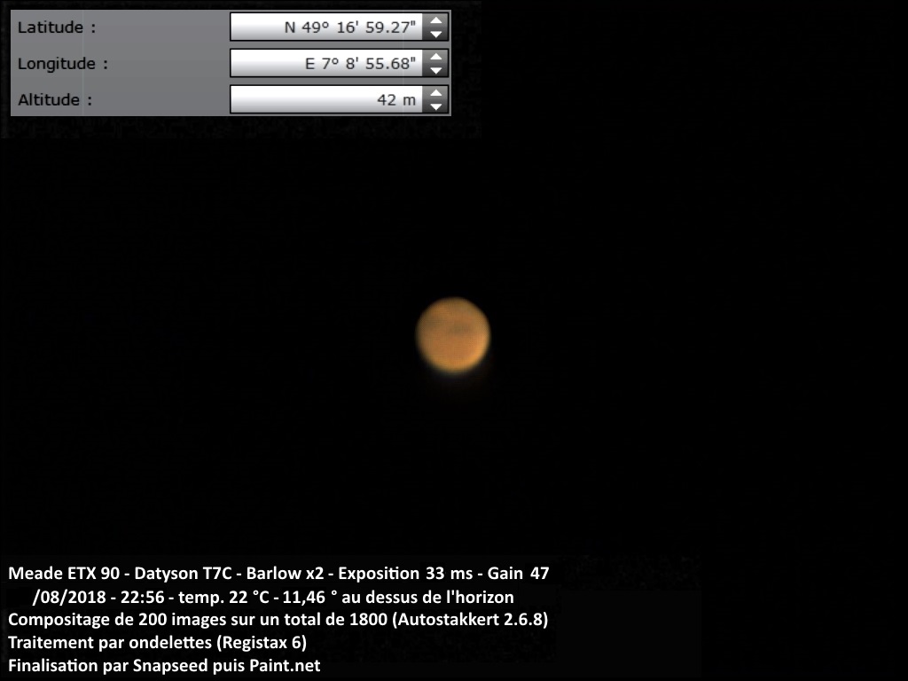

Mars (je préviens, c'est moche, et je n'ai pas inversé dans le sens vertical) :

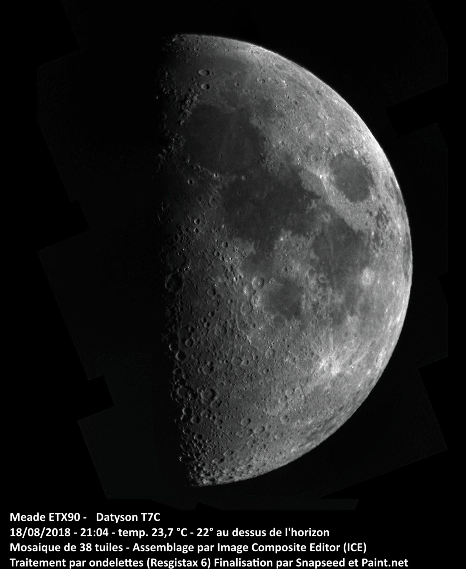

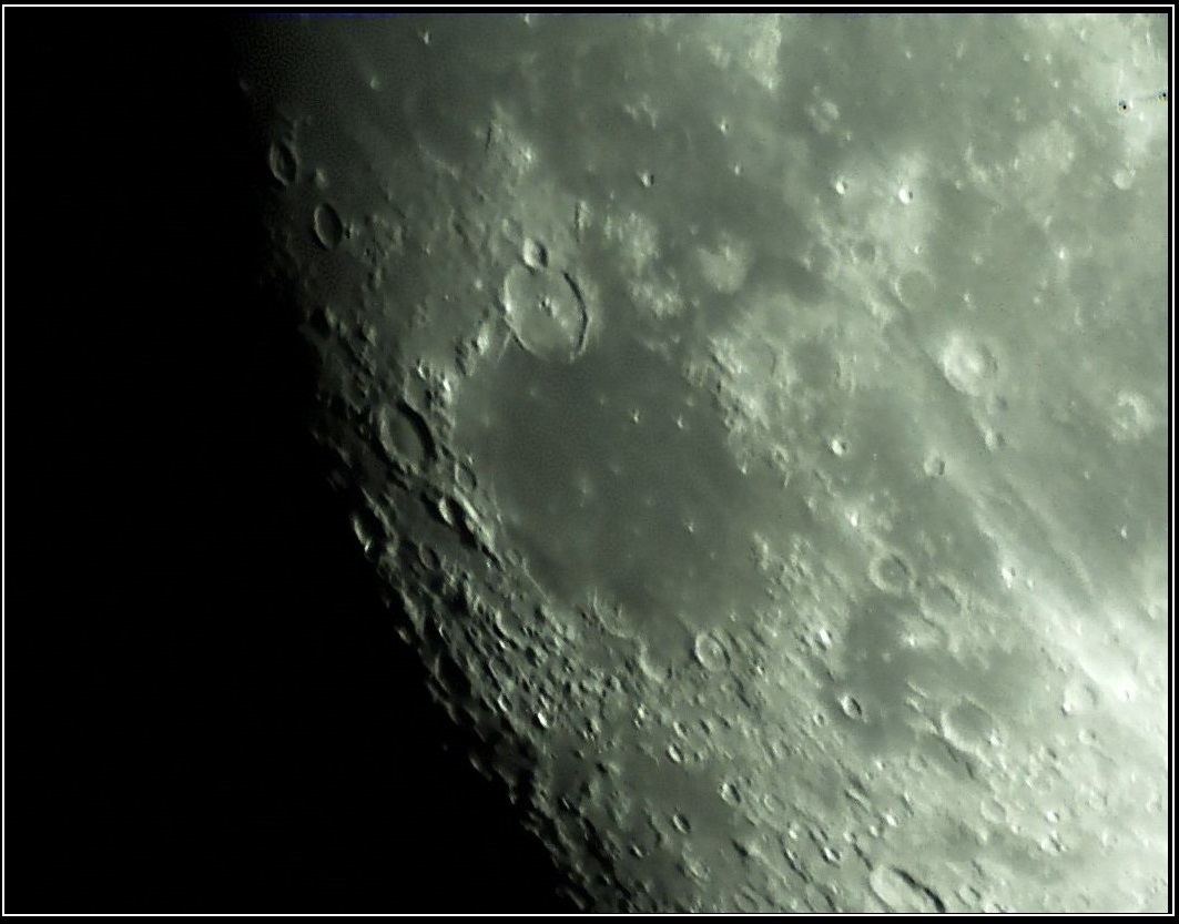

Lune :
5b7fdbb7bba71_24juillet1-aprestraitement(3a).thumb.jpg.9f8bd48ec5dd8e7304167ac70d096a31.jpg

Personnellement, une belle moisson de cette saison qui n'était vraiment pas facile du tout.
C'est sûr, il y a tellement de paramètres pour de belles photos.
Toutes ces belles photos que l'on voit, le prix y est pour quelque chose et comme tu dit...on reste sur lu cul...même moi, c'est pour dire!
Dans l'ensemble, rien n'est négatif, bien au contraire, tu as fait plus que moi.
Jupiter n'a pas été terrible.
Saturne, j'en parle pas.
Mars...un coup de chance parce qu'à 8° de hauteur, là, je suis tombé sur le cul de ma photo!
Ce que j'ai bien réussi, c'est la lune avec l'ajout d'un filtre rouge 23A, c'est magique.
As-tu recaler les couches de couleur dans les traitements, les couleurs y seront mieux.
La meilleur couleur est de mars.
Pour le lunaire, je capture toujours en version monochrome, c'est plus beau.

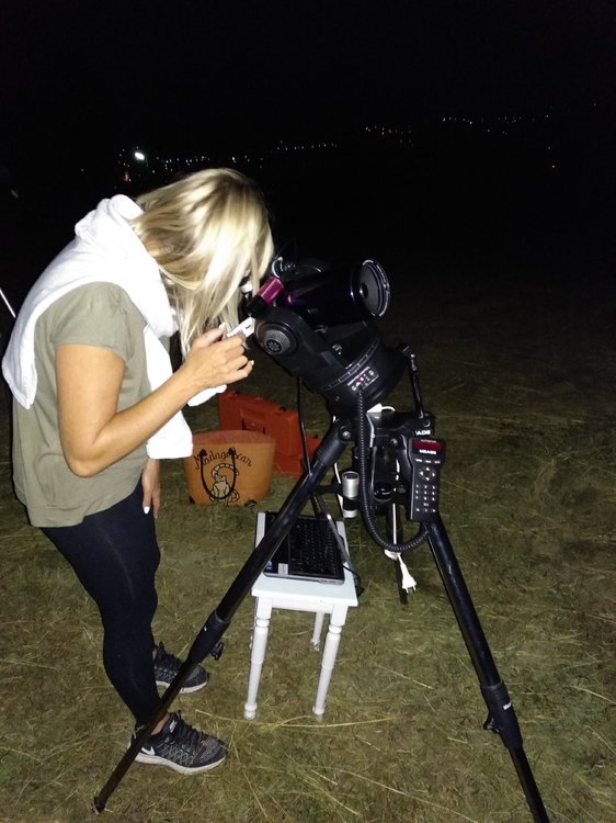

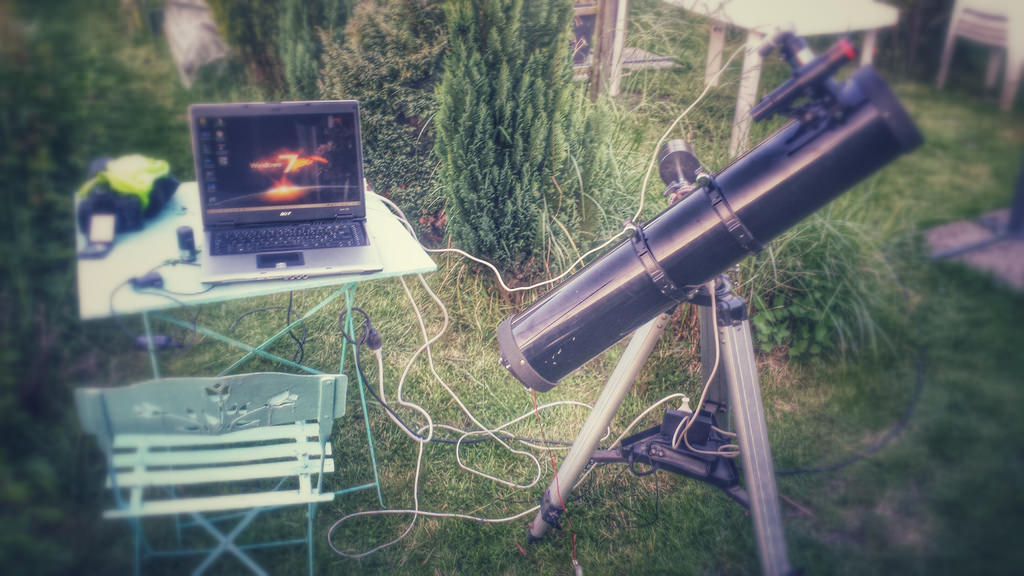

Tiens une photo prise sur le vif lors d'une acquisition !
5b7fee9ab10c1_Sortieforetgrosblie2aout2018(3).thumb.jpg.3de1038a54923103cb161ef3214d9b4e.jpg
Ah et un point extrêmement important : ma chérie commence même à m'accompagner lors des sorties nocturnes ;)  il y a quelques années, c'était "ho mais c'est toujours pareil !!"
Comme quoi tout évolue ^^
5b7fee8464b4a_Sortieforetgrosblie2aout2018(1).thumb.jpg.7a6199fb1379f37bd26833d8512354da.jpg

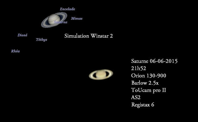

Un peu de nostalgie:
Mes débuts en 2015 avec mon fidèle Newton 130-900 sur Eq2, avec Jupiter:
17357992505_c5bbb2c6c7_q.jpg30-04-2015 Orion 130-900 + 20mm + webcam ToUcam pro. Autostakker 2+ Registax 6 by sebseacteam, sur Flickr
17145569976_047a50e647_z.jpgJupiter 14-04-2015 by sebseacteam, sur Flickr
17103484295_421169a89b_z.jpgMVI_7617_2_1 by sebseacteam, sur Flickr
et Saturne:
18597197711_d287d76da8_z.jpg06-06-15 by sebseacteam, sur Flickr

Sur tes photos l'essentiel est là, je pense qu'il y a  des gros et plus petits instruments mais le principe est le meme "se faire plaisir".  Je pense aussi qu'il est plus difficile de gérer un gros diamètre qu'un diamètre inférieur celui ci étant passe partout.  Pour tes images :
Saturne : je pense qu'il faut faire des acquisitions beaucoup plus importantes et de stakker plus également. C'est une piste... faire des essais

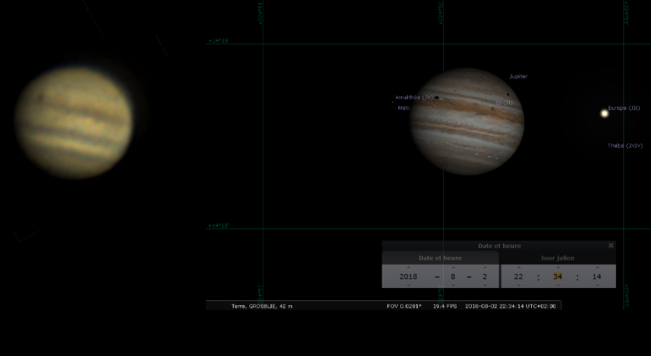

Jupiter : sur une image je vois l'ombre d'un satellite mais pas sur winjupos ?  l'autre la gtr est bien présente. là aussi fait des essais avec plus d'images à l'acquisition. Pour Mars idem
Lune : La mosa est jolie! tu as du courage!! Par contre Gassendi est plus difficile...peut etre une barlow trop importante?
D'une manière générale le planétaire il faut en faire...en faire.. Tu tomberas bien une nuit où la turbulence sera plus calme. Maintenant que Madame suit tu n'as plus qu'a l'épater!

Saturne : j'ai fait des vidéos de 3 minutes, mais avec une mise en station faite un peu rapidement à chaque fois, je ne pouvais guère aller au delà car la planète sortait du champ ; une mise en station plus rigoureuse me permettrait de faire plus,  il faudra que j’aplanisse un peu le terrain et pose des repères pour installer mieux la prochaine fois.

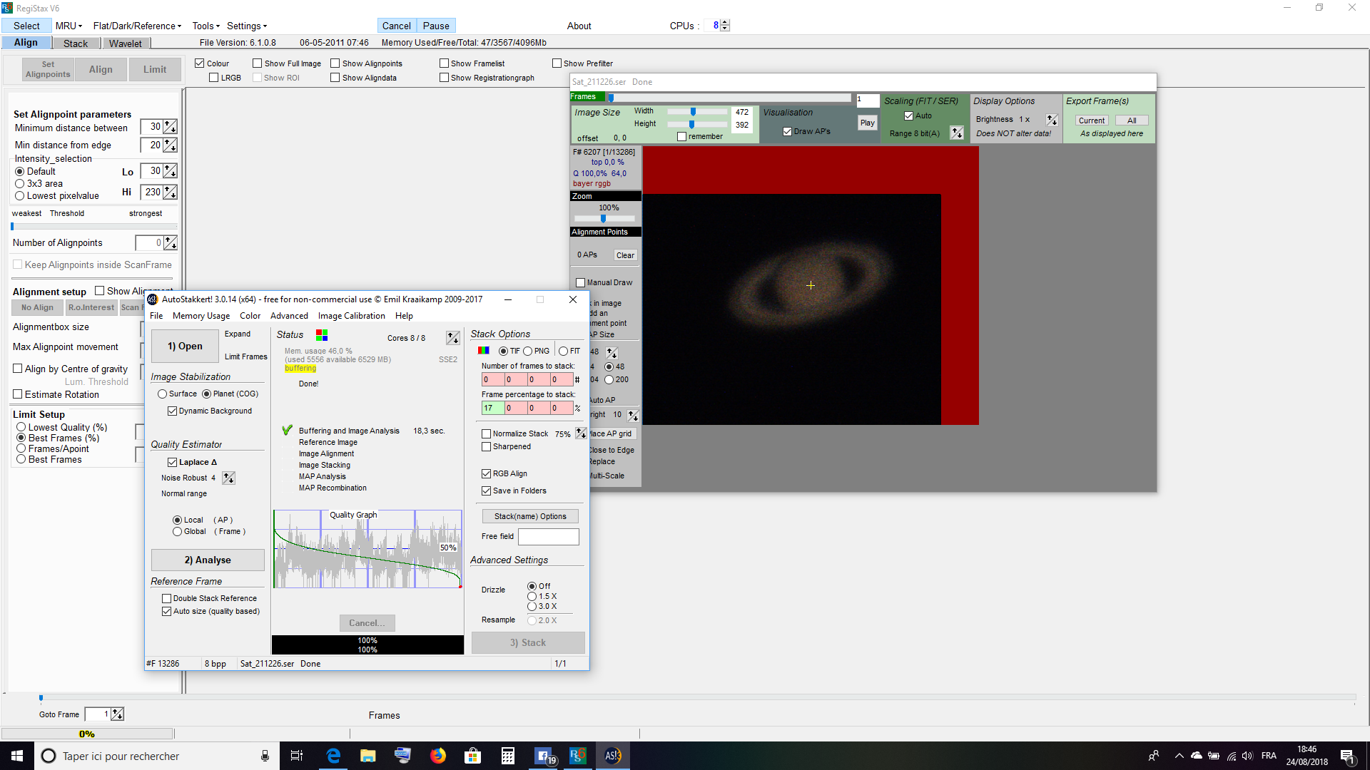

Pour le stacking, j'ai multiplié les essais en changeant :
- le % d'images à retenir (de 90 ù à 25 % même pour voir si cela changeait beaucoup
- le nombre d'AP (faut que je comprenne mieux ce truc d'ailleurs) ; l'avantage d'Autostakkert est qu'il les positione automatiquement contrairement à Registax, où je ne sais pas forcément quels points prendre.
Bref je tâtonne mais au final je perds du temps, un bon ouvrage va m'être indispensable.
- avec ou sans drizzle
Jupiter : pour les photos où on voit les satellites j'ai en fait superposé (calques sous Paint.net) deux photos :
- celle de Jupiter elle même
- celle des satellites
Les deux photos proviennent selon les cas soit de la même vidéo mais avec des traitements différents, soit de deux vidéos différentes, l'une étant très surexposée au niveau de Jupiter pour voir les satellites.
Je ne sais pas si c'est très académique comme technique, mais cela m'a permis d'avoir les deux, visibles, sur une seule image,  j'applique juste mes tehcniques habituelles de traitement d'images mais je me doute que ce n'est pas le plus adapté en astrophoto.
Lune : pas de barlow, le réglage était déjà assez délicat comme ça, dans la mesure où ma raquette étant déjà partie en réparation, j'ai fait presque une quarantaine de clichés uniques en déplaçant l'ETX manuellement ; idéalement j'aurais fait des vidéos de chaque champ, traité, assemblé (comme pour Gassendi faite quelque jours plus tôt), autant dire que les logiciels font vraiment des merveilles améliorer toutes ces images.

En sortie d'AS3, utilise comme tu le fais le fichier Tif sans l'extension "conv" dans Registax.
Le "conv" est un fichier déjà traité par As3 mais ça fera un peu trop avec un 2e passage de traitement. Ça donne juste une idée de ce que ça peut donner.
Une fois dans Registax, utilise le 1e niveau d'ondelettes. Tu peux augmenter le Sharpen au delà de 0,10 et tu atténues le bruit de traitement avec Denoise.
Il faut essayer plusieurs versions.
Une fois que tu approches de ce que tu veux, tu peux enregistrer ton image en .png, et tu finies avec Gimp ou Toshop avec un peu de flou Gaussien. Ça lisse l'image et la rend plus douce.
Ne vire pas tous tes fichiers Ser. Garde ceux qui ont le plus de potentiel.
Il m'arrive de reprendre un traitement de A à Z après avoir  lu des infos ou des astuces sur Webastro.
