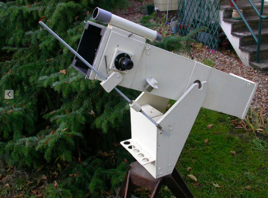

Il y a 20 heures, Toutiet a dit :
Non, je veux parler d'un 200 mm sur monture à fourche,  similaire à mon 150 mm ci-dessous de type "Texereau" :
Si, c'est de cette fourche que je parlais, un axe avec une pointe en haut, dont on voit l'extrémité sur la photo, et sans doute une plaquette en V venant s'appliquer sans jeu sur l'axe grâce au porte à faux.
Bonsoir à tous,
C'est drôle comme une question de béotien/néophyte amène d'échanges d'info. intéressantes.
Sur le télescope blanc de Toutiet, quel est l'usage de la barre qui joint la base à la caisse du téléscope ?
(je me risque : réglage fin en hauteur peut être grâce au manchon entre deux ? )
et le truc cylindre qui semble pendre ne serait ce pas un bouchon pour le PO au repos ?
