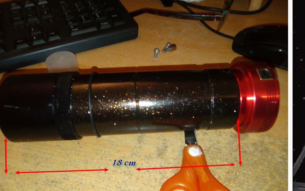

bonjour,
comme chercheur j ai un standard sw 9/X50, et une asi 120 mm
pour la map c est facile tu demontes l oculaire du chercheur et la cam vient en butée, ( 18 cm) normalement c est bon, il existe une bague de liaison spéciale chercheur et ASI 120 mais tu peux bricoler toi même quelque chose.
pour mon centrage de M31, j ai pas voulu changer le pointage par peur de tout perdre.....
c 'était mon premier auto guidage.
bruno
Bon j'ai exactement le même chercheur , j'ai pris un adaptateur chez Pierre Astro ref AG0033 qui se vise sur le chercheur et adapte au coulant 31.75 sauf qui ressort de 2cm et fou en l'air toute possibilité de MAP .
C'est celui la https://www.pierro-astro.com/materiel-astronomique/autoguidage/adaptateur-chercheur-vers-coulant-31-75mm_detail
Si un adaptateur permet de monter comme sur ta photo je veux bien un lien pour en prendre un .
