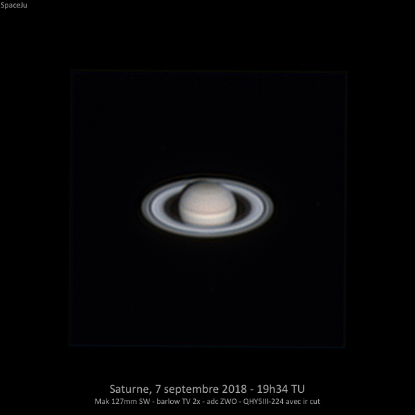

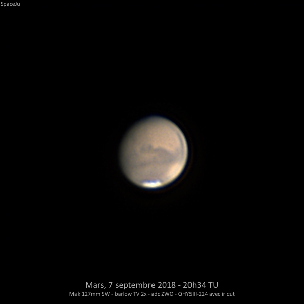

Petite session le 7 septembre au soir, avec une turbulence plutôt faible mais à fréquence élevée. Au menu : Saturne et Mars.
Toujours le même setup rapide à mettre en oeuvre : Mak 127 sur Neq3, QHY5III-224 derrière une barlow, un adc et un filtre ircut. Toujours pas de filtre IR pass, je lorgne vers le 642 Proplanet pour Uranus et Neptune...
Les résultats sur Saturne (dérotation de 3 images) sont en retrait par rapport à mi-août.
Par contre pour Mars (dérotation de 9 images issues de 9 captures de 120 sec. à 5ms, soit plus de 180 000 frames capturées et 10% retenues) ça se tient par rapport à mon image précédente du 24 août, malgré un rebond plus présent sur le limbe... Avec une petite animation (inversée) en prime, ma première pour Mars :)
N'hésitez surtout pas à commenter et à critiquer !
Julien

Félicitations pour ces belles images, la dérotation a bien fonctionné.
Tu vois, tes interrogations du printemps se sont envolées, tu n'as pas perdu la main, bien au contraire 😉
Je suis sûr qu'en lunaire tu peux nous mettre une belle claque aussi !!!

@sebseacteam Je crois avoir trouvé le coupable à la source de mes doutes : j'avais démonté mon ADC pour le nettoyer... et je l'avais remonté à l'envers ! Donc ma correction était au minimum mauvaise...:refl:
@le greolois Oui cette caméra est excellente ! J'ai réussi à avoir un débit correct malgré le fait que je n'ai pas d'USB3 sur mon macbook, grâce à un convertisseur Thunderbolt / USB3. Bon parfois ce n'est pas très stable mais je m'en contente.
Après, si quelqu'un a une astuce pour minimiser le rebond... perso ici j'ai empilé avec AS3 avec un AP unique (méthode @Ryo il me semble ? :)) puis j'ai comparé R6 et IRIS, ce dernier étant plus efficace sur le limbe.
Encore merci !
