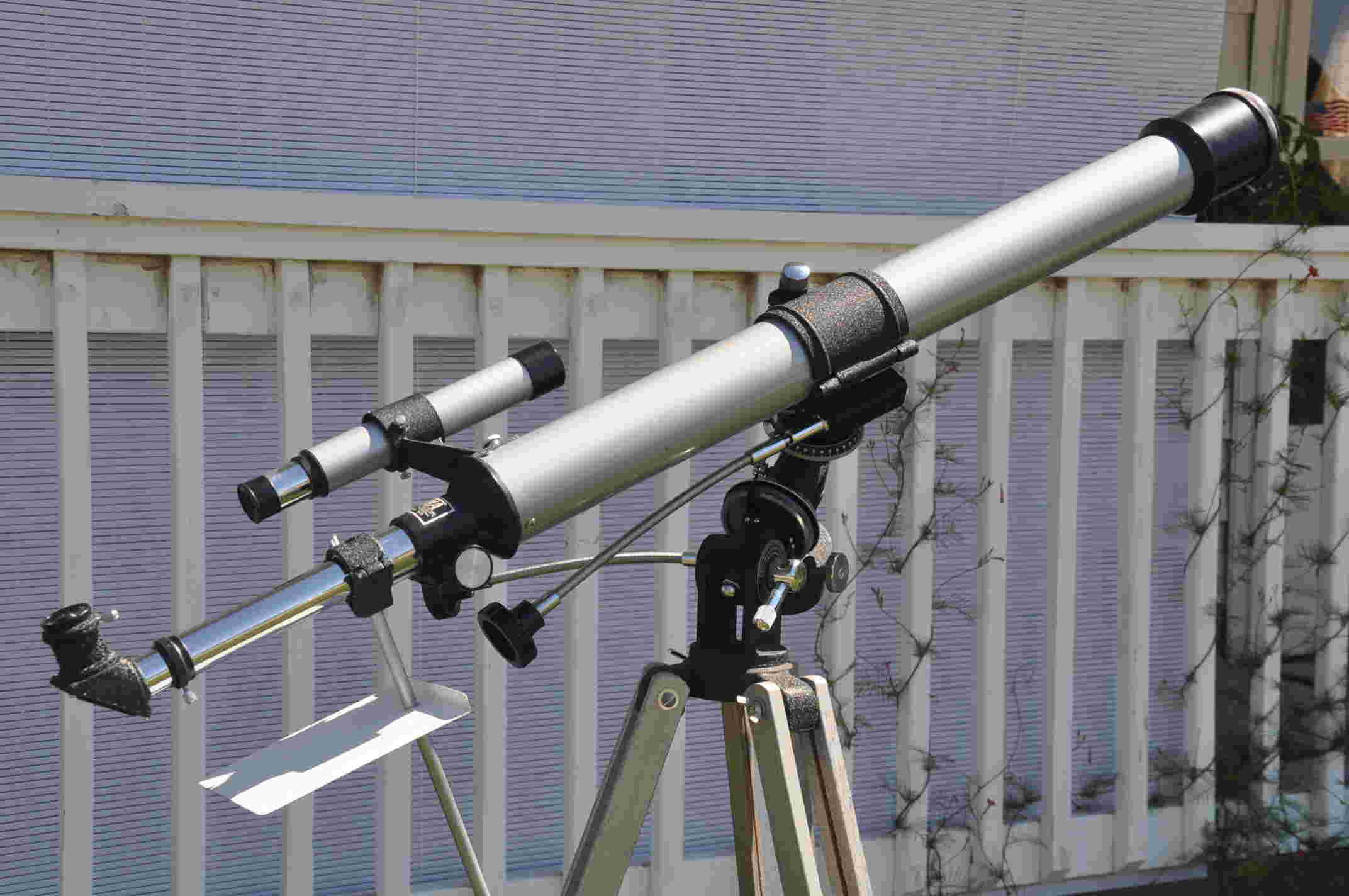

Ce serait mon second instrument ( j'ai une lunette 60-900 acheter d'occasion, monture équatorial modele: "TOWA 450 power 60mm equatorial refractor telescope" ). sympa au début pour se familiariser, mais je sature.Merci pour vos conseils.

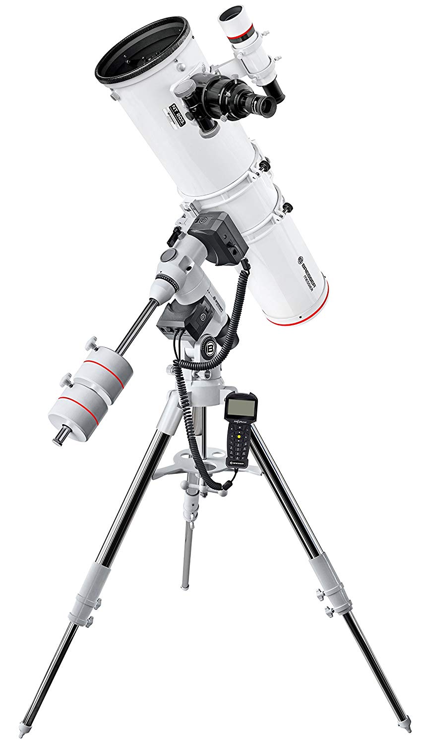

Bresser Messier Télescope NT-203/1200 EXOS-2 EQ-5 GoTo Blanc

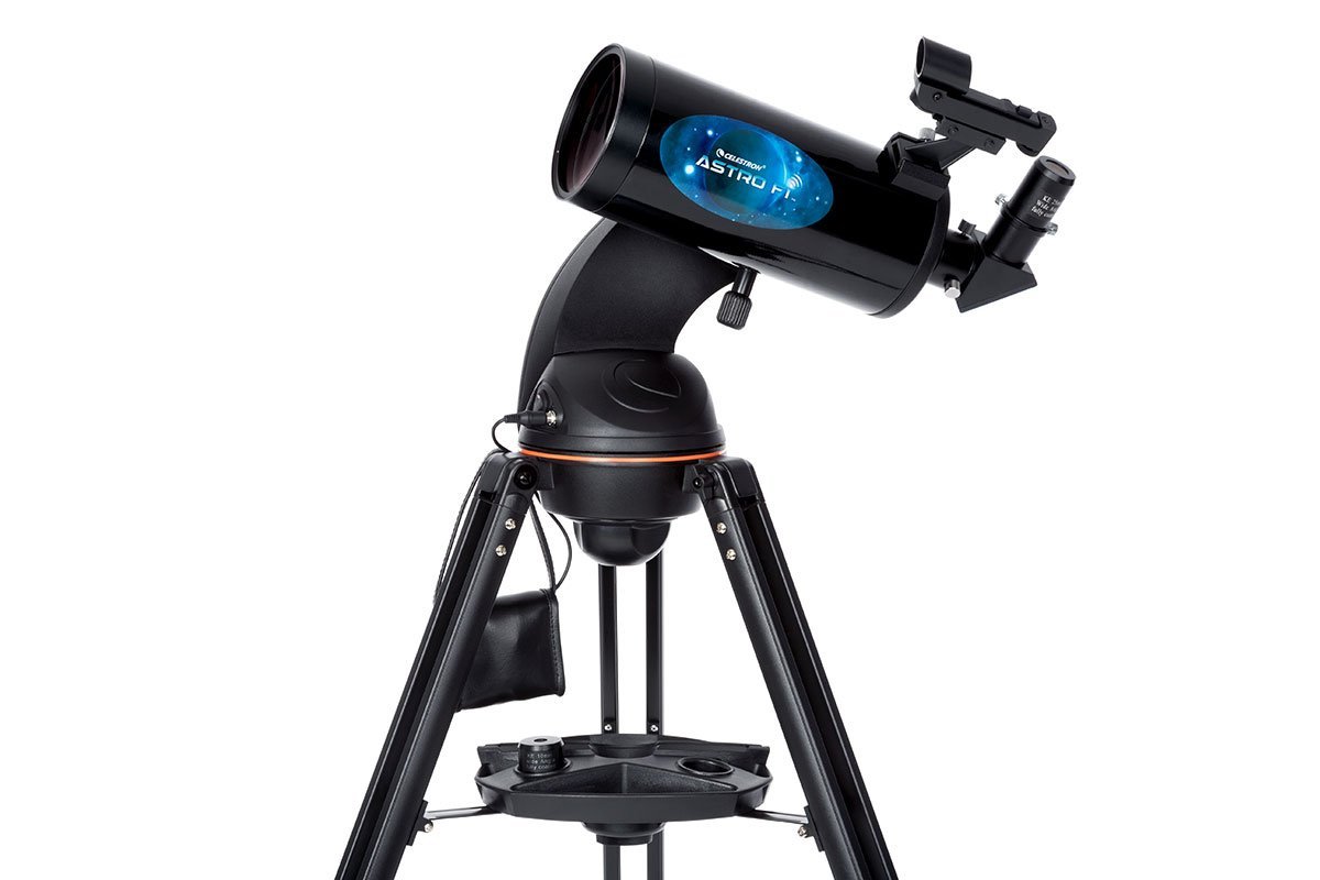

Télescope Astro-FI Celestron
L'astro-fi celestron, c'est le modèle 102, ou 127mm?
En visuel, 200mm montre plus que 127mm, qui montre plus que 102mm qui de toute façon montre plus que 60mm.
Les 2 modèles sont très différents, aussi bien au niveau de la conception que de la monture.
Le 200/1200:
Je pense que la eq5/exos2 sera un peu limite, voir très limite (photo) pour cet instrument long et lourd. Si tu veux rester sur une équatoriale avec ce tube, il faut taper dans la heq5.
L'avantage d'une équatoriale, c'est le suivi, tu connais, mais motorisé, c'est encore mieux.
L'inconvénient, c'est la position. Tu as certainement déjà remarqué que lors du suivi, tu dois tourner le renvoi coudé dans le porte oculaire avec ta lunette, avec le newton, tu devra également le faire, sauf que là, c'est un 200mm à faire tourner dans les anneaux. De plus, le porte oculaire risque de se retrouver bien haut par moment. Bref, je ne trouve pas cette combinaison très adaptée pour le visuel.
Pour la photo, un 200/1200 n'est pas optimisé  (po non démultiplié et rapport f/d pas non plus des plus intéressants) de plus la monture sera trop faible je pense.
Le mak, le champ un peu étriqué avec une focale longue le destine moins au ciel profond. La monture azimutale ainsi que son grand rapport f/d ne sera pas idéale pour les photos de ciel profond. En photo planétaire ca passe plutôt bien.
Bref, comme je te le disais plus haut, un peu moyen partout, pas vraiment ideal nul part.

pour l'astro fi plusieurs modèle /
102 mm Maksutov-Cassegrain
- 130 mm Reflector
