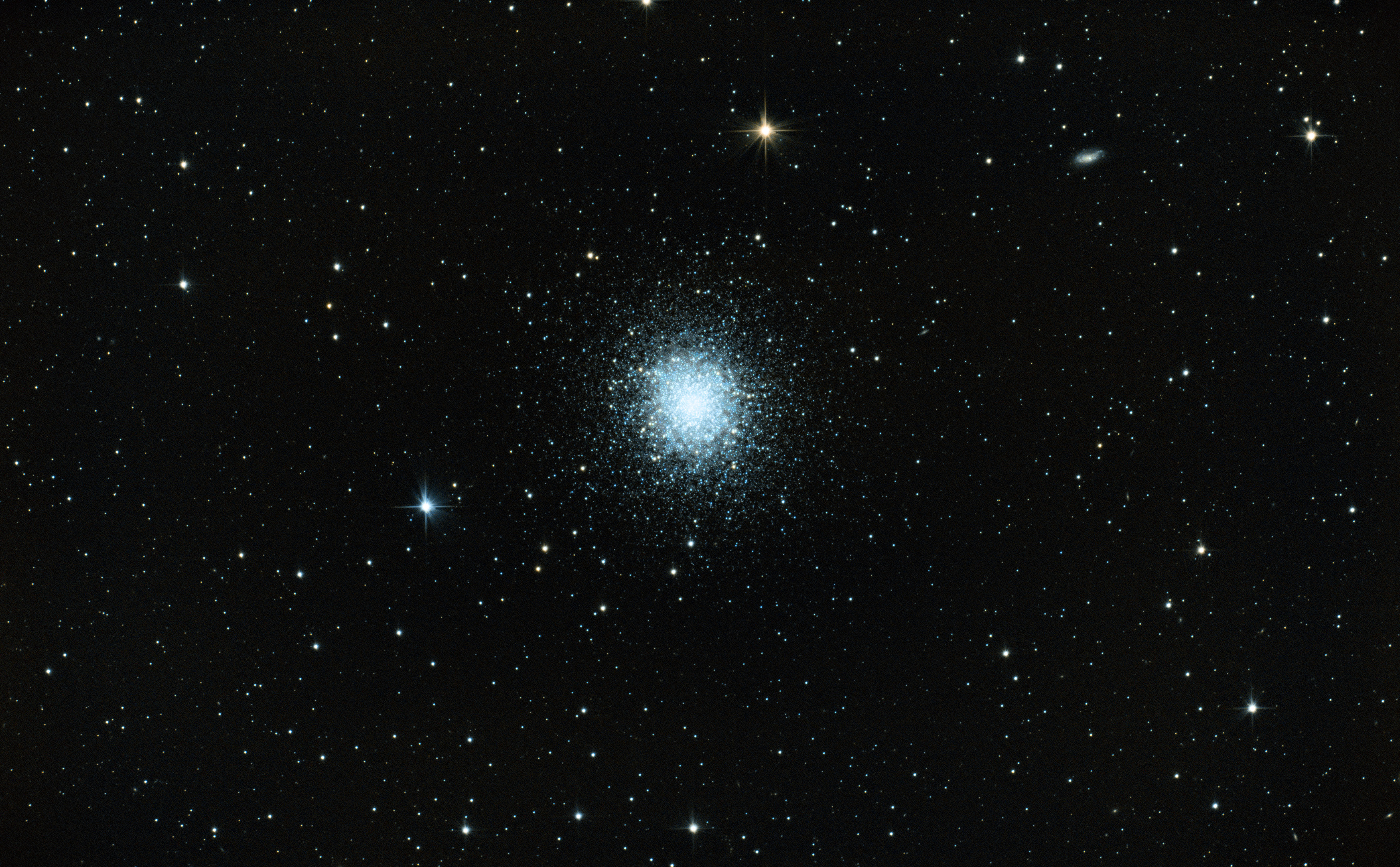

Je vous présente ma première photo du ciel profond, M13
SW 200/1000
APN EOS 1300D non dé filtré
Suivi sur chercheur avec caméra IMX 290
40 poses de 2 minutes ISO 800
19 Dark
19 Flat
19 Offsets
Traitement sous Siril et Photoshop
Merci d'avance pour vos commentaires/avis/critiques ils m'aideront à m'améliorer
A bientôt

Très bonne première :) le suivi a l'air très bon. Pour les critiques constructives, le fond du ciel est trop sombre. Tu as peut être aussi trop tiré sur les curseurs, le centre de M13 est "crâmé". Mais bien vu pour cette première :)
slt, belle image chapeau, effectivement le fond de ciel est un poil sombre, pour moi le centre n'est pas "crâmé" il est simplement lumineux sur l'image en vignette , mais pas crâmé dans le full, peut être une pti réglage  à faire pour l'atténuer un poil, les étoiles présentent des zones bruitées et pixelisés autour d'elles, il faudrait en faire une sélection et les débruiter.
Les remarques n'enlèvent pas le fait que ton image est une belle réussite pour une 1ere , bravo.

Pour le fond du ciel trop sombre... en fait je l'ai foncé car y a un défaut que je n'arrive pas à retirer, j'ai le bord de la photo qui tire sur le rouge et si j'éclaircit le fond bah le rouge ressort énormément et je ne sais pas trop comment faire pour le retirer/l'atténué
A propos justement, quand un brute tire sur le rouge c'est dû à la pollution lumineuse environnante c'est bien ça?  (J'ai un lampadaire public juste a 30 Mètres qui éclair plus le ciel que la route)

@mariobross Merci pour le commentaire, Je me posais justement la question, pourquoi je n'ai pas d'aigrettes bien nettes sur mes étoiles, si je comprends, c'est plus du traitement à faire sur cette partie qu'un problème de prise de vue, je vais regarder sur le net afin de trouver des infos sur comment dé bruiter une étoile

bonjour,
Tout d'abord : tres belle première
même remarque que ci dessus , FDC trop sombre et a mes yeux image un poil trop contrastée. un FDC doit être +/- a 25 avec la pipette de PS ( a 31x31 )
tu as un correcteur de coma a priori , l'éclat autour des grosses étoiles ne se fait que vers le centre, la collimation  est bonne ?
On voit que tu es ennuyé ( comme bcp de gens ) par la PL  en regardant tes couleurs, elle tire qd même un poil trop vers le cyan. avec photoshop tu peux essayé de jouer avec la luminosité et le contraste de chaque calque couleur .

@echosud  Je vérifie à chaque fois ma collimation, normalement elle devait être bonne
Je vais faire attention la prochaine fois de ne pas rendre le ciel trop noir
