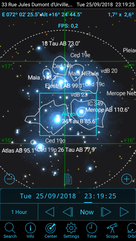

Je viens de vérifier également sur skysafari avec 224  et 70/400 ca ne fait pas beaucoup de champs quand même. ..
Mais il y as de quoi s'amuser pour un moment
Exemple sur M45 si je n'ai pas fait d'erreurs de paramètres
  Le 01/10/2018 à 09:07, ouki a dit :
Merci  green
Voir davantage
https://goo.gl/eLB3Zw
en même les pléiades c'est du grand champ, pas vraiment le bon exemple, après il reste à acheter un réducteur de focal GSO ou TS
Invité ouki
Tout a fait mais
risque de vignettage
La vas falloir tester si ca passe en backfocus
mais gain de champ rapidité tout est affaire de compromis.
Tout dépend du programme de notre ami
Modifié par ouki

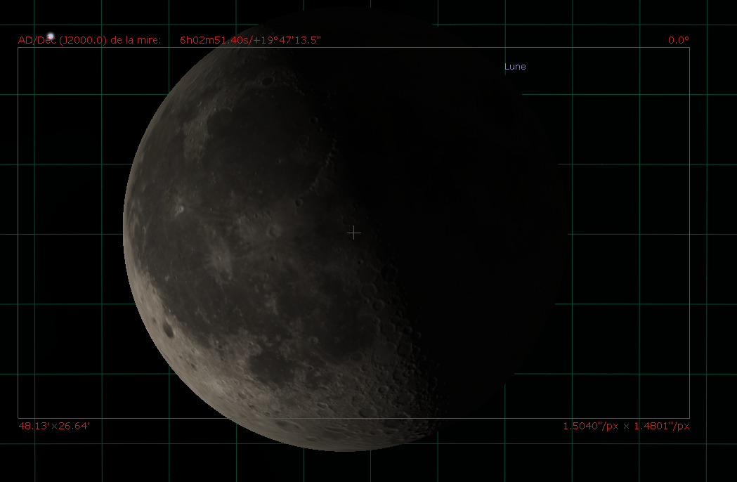

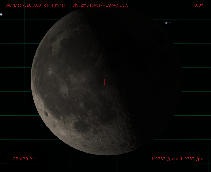

@Greenood  Merci de tes conseils, je viens d'investir 146€ dans une RisingCam couleur avec capteur Sony IMX224.  Plus que 25 jours à patienter.
Je suis d'accord avec toi sur le fait que le format 16/9 n'apporte rien, avec le 4/3 on est plus proche de la ... quadrature du cercle  ;)
Modifié par GoodyGuy
